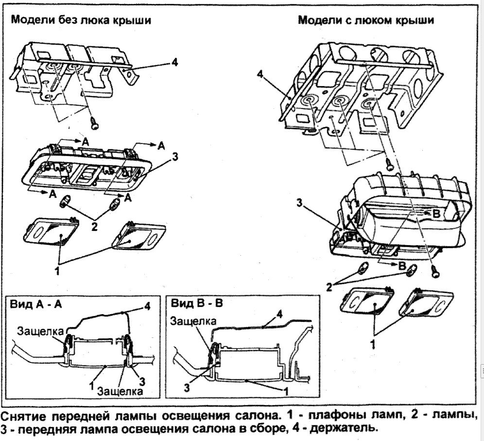

А можете такую же выложить по внутрисалонным лампам?
Re: Подскажите тип цоколя у лампочек поворотников передних ф
Добавлено: 19 июл 2014, 02:18
vector-n
Приветствую! :*HI*:
2 Zeder7
Вот Вам "веселые картинки" :;-):
Ну и так, для наглядности:
А вместо улыбающихся рожиц, даже ежели они с пивасом :*DRINK*: , лучше вот этот simbol юзать:
Оно информативнее.
Удачи!

А по салонным лампам можете кинуть список их типов и цоколей?
Добавлено: 22 июл 2014, 20:22
Zeder7
Никто не знает что ли?
В инструкции просто написана мощность салонных ламп и всё...
Добавлено: 23 июл 2014, 00:02
vector-n
Доброго! :*HI*:
Zeder7 писал(а):Никто не знает что ли?...
Почему "не знает"? Просто некоторые вопросы, т.с., очень на поверхности лежат.
Вот эти лампады:
Они все одинаковые в плафонах освещения.
В подсветке дверей: W5W
Zeder7 писал(а):...подскажите - где Вы взяли вот эту картинку...
Да пожалуйста: http://auto-leds.ru/podbor_avtolamp_po_ ... on_id=5016 это именно эта, а вообще такис сервисов-масса, например: http://www.avtobukvar.ru/servise/podbor ... _lamp.html
Удачи!
