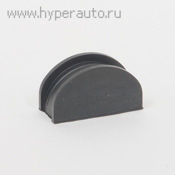

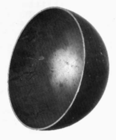

Дима, если быть технически точным, то полусфера это вот (фото раз
а MD050536 это скорее полуцилиндр... фото два
и обязательно ставить эту "заглушку" на герметик (наносить внутрь полукруглой поверхности, на верхнюю часть и по 10 мм с каждой стороны на головку).
