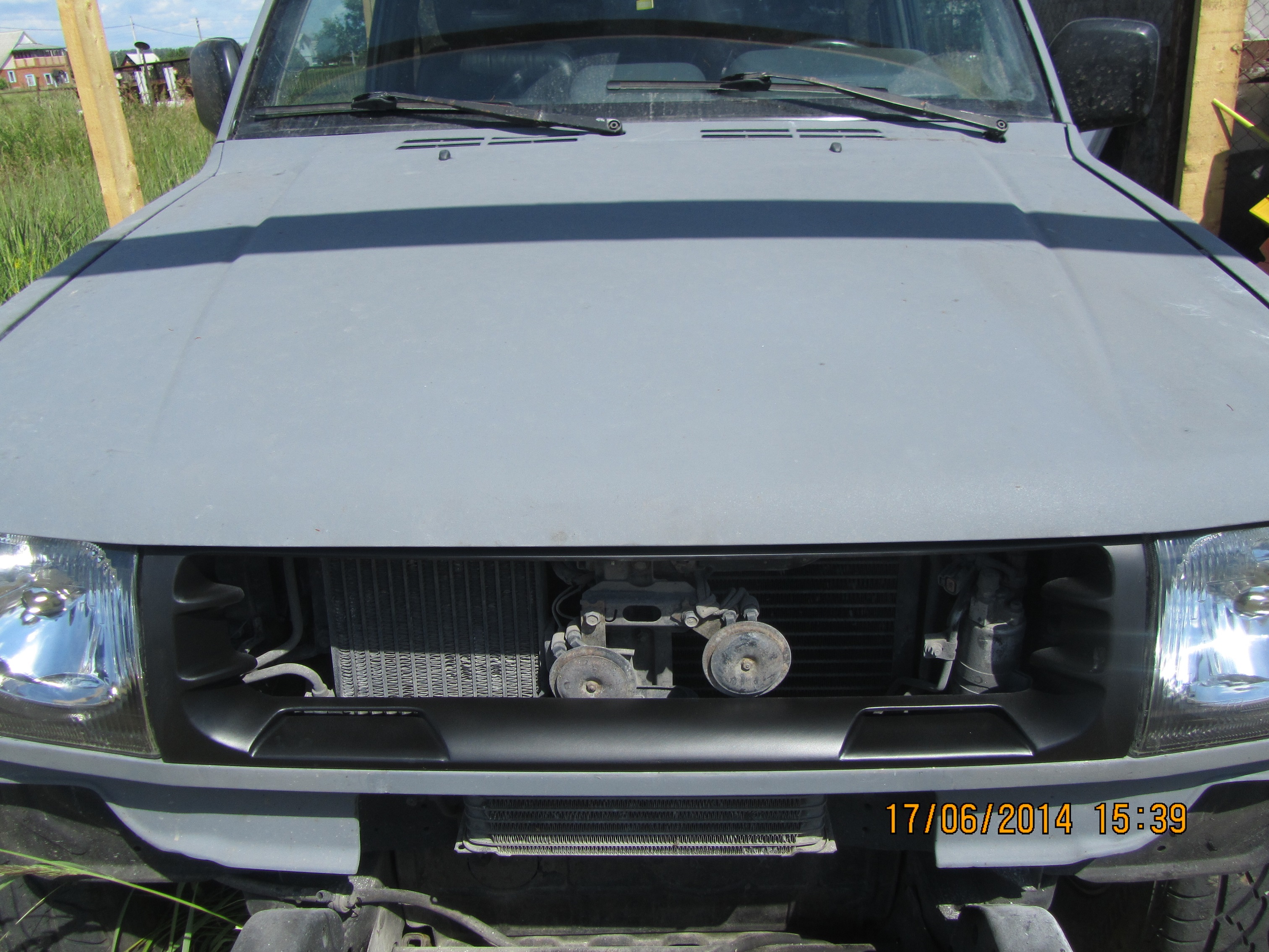

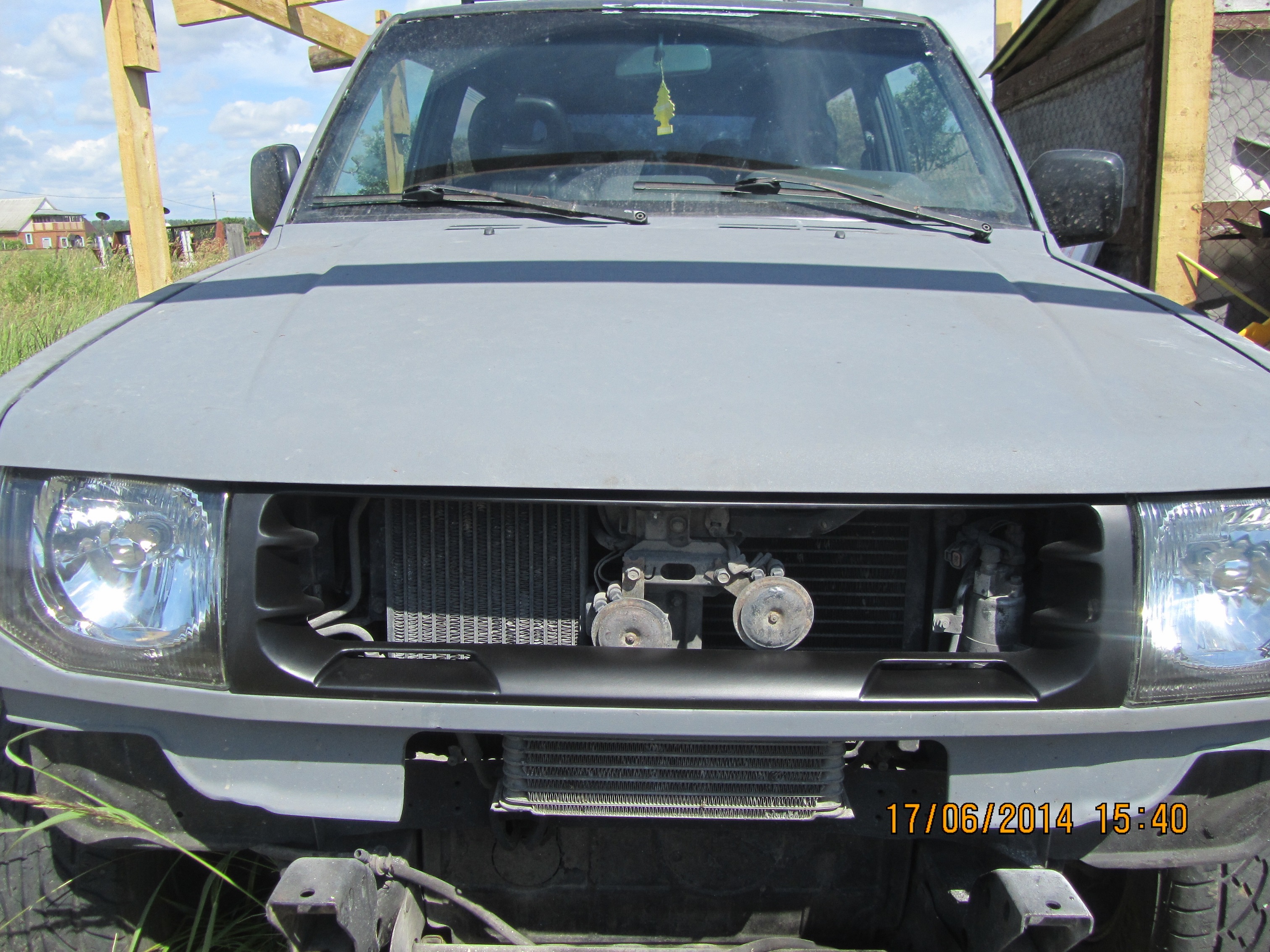

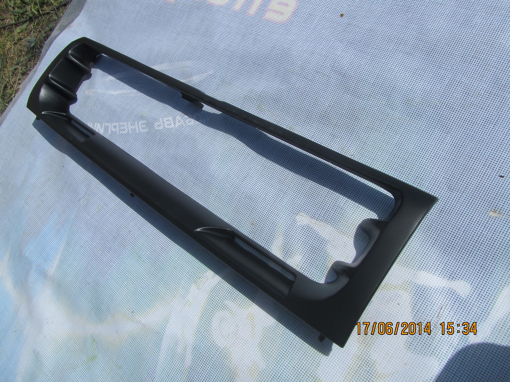

Доброго времени суток, форумчане! Два раза заказывал через Эксист новую из Японии, два раза приходили отказы. Вот теперь выношу на Ваш суд своё изделие. На основе оригинальной решётки по фото из инета изготовил копию. Сетку пока не ставил, т.к. не решил какого цвета будет сама решетка, да и вообще сам автомобиль, на который продолжаю делать обвес. Цвет сетки будет хорошо смотреться в контраст. Строго не судите. Кстати, решетку могу продать (сделал матрицу) тысяч за пять. Сейчас ещё изготавливаю декоративные козырьки на основную панель приборов и на центральную, скоро выложу фото козырьков. Интересно, пишите!

Зачет! Давно думал о такой. Только ценниг высоковат (для меня). Хотелось бы посмотреть как будет смотреться черная решетка с хром сеткой.

Если не секрет сколько будет стоить? Я так понимаю теперь вы их можите делать. :*VICTORY*:

Конечно могу изготавливать, сделал матрицу. Решётку выставляю на продажу за 5000 рублей. На ваш авто есть ещё вот такой бампер, скоро будет готов.

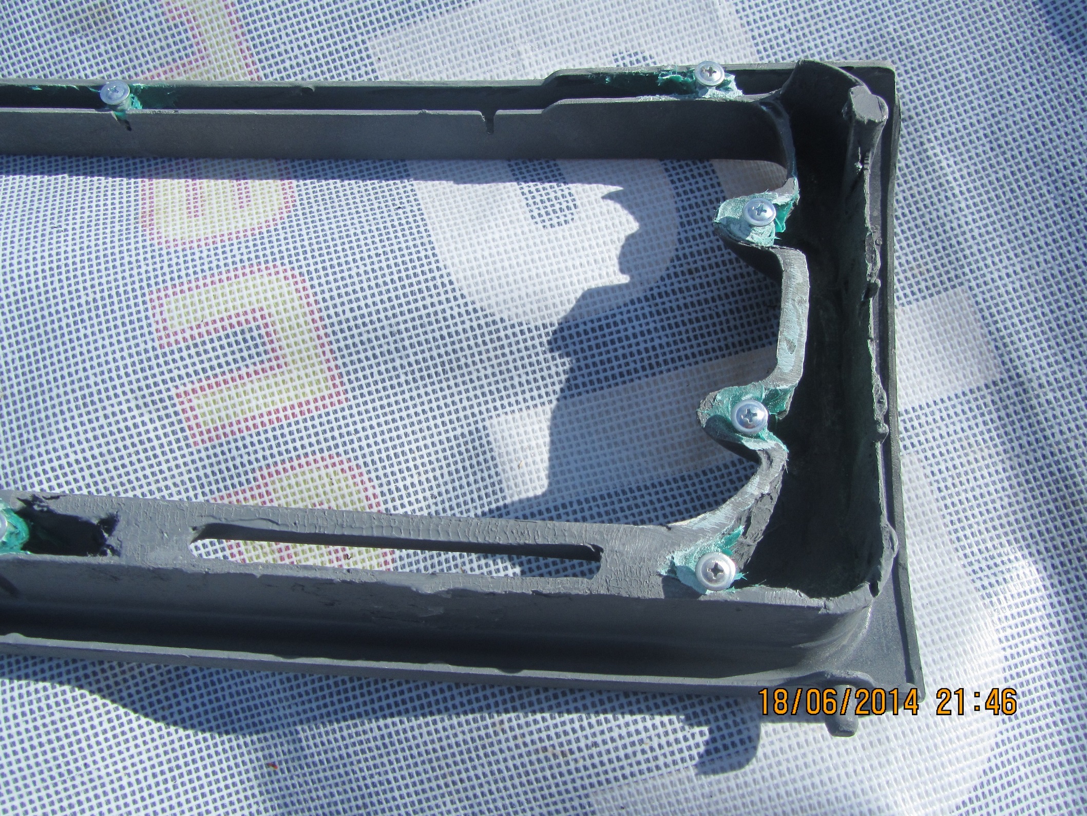

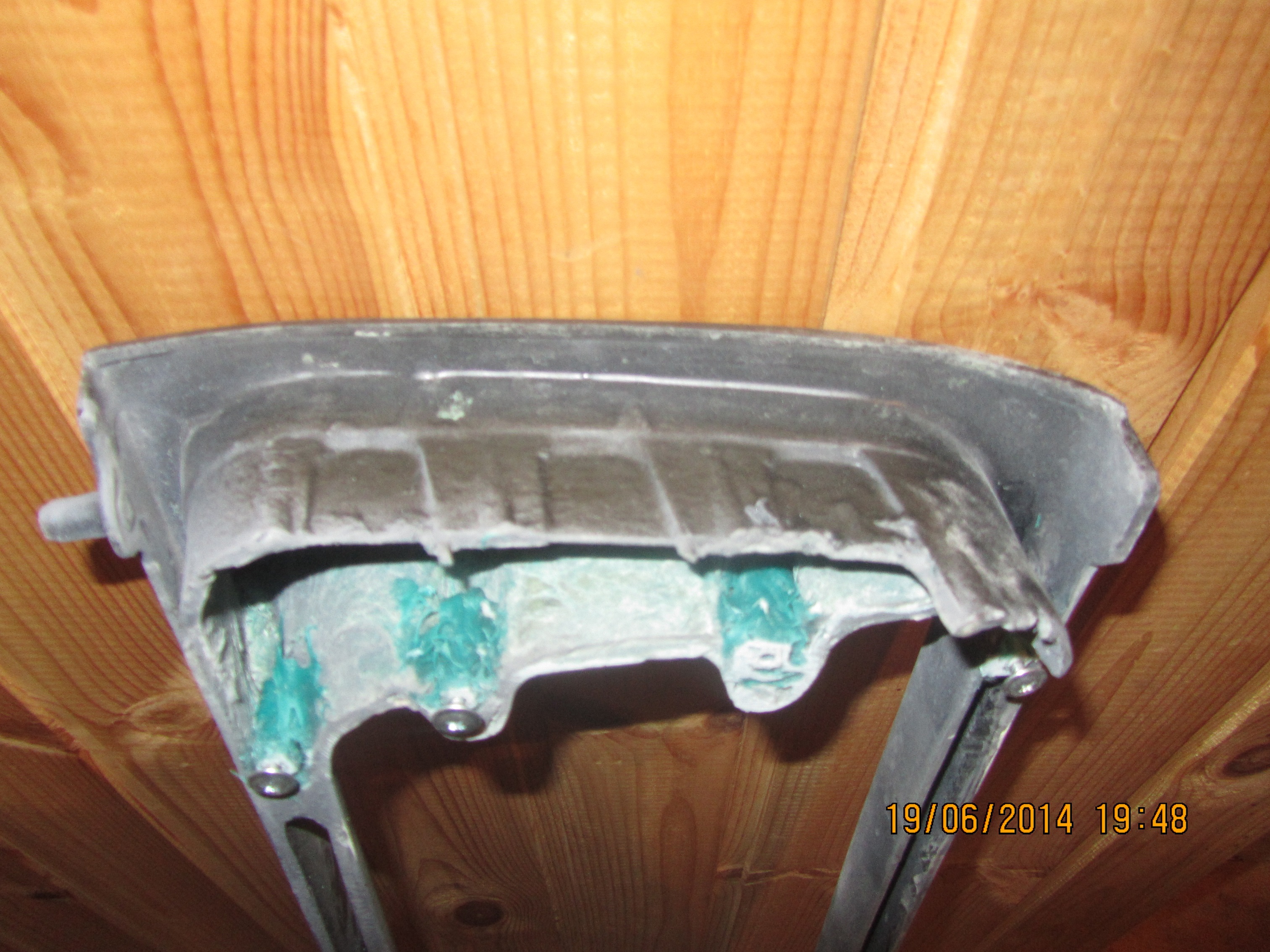

Вы заказы на решетку делали через эксист а здесь не пробывали http://mitsubishi.epcdata.ru/pajero/v55 ... 84,261285/ Интересно фото обратной стороны вашей решетки.

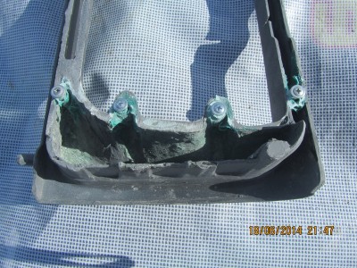

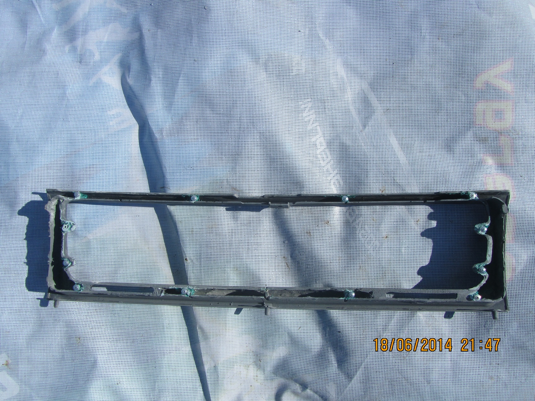

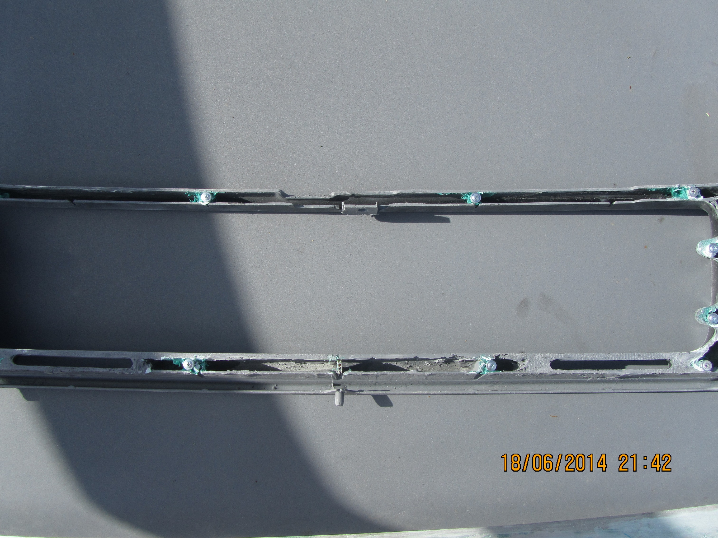

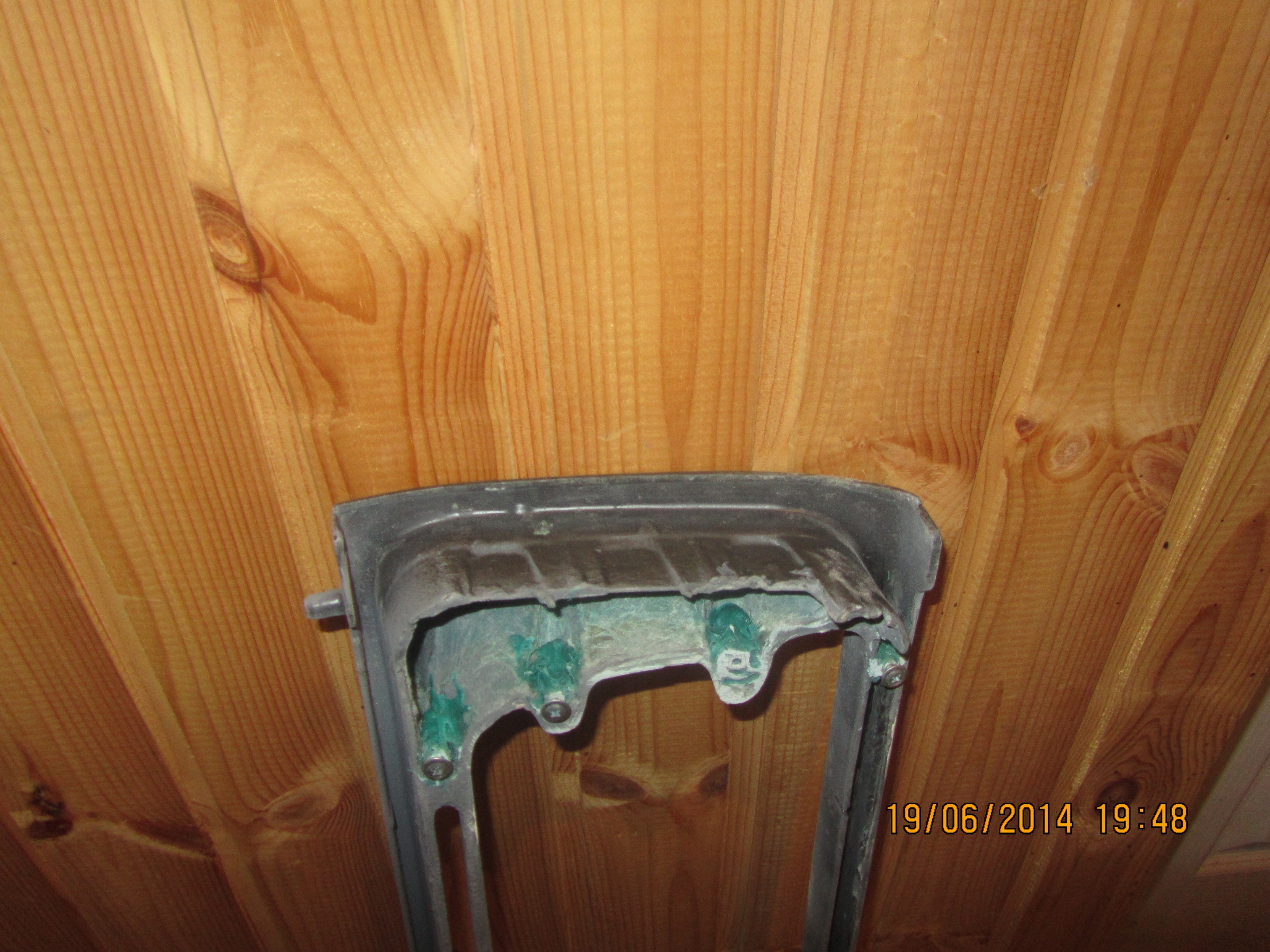

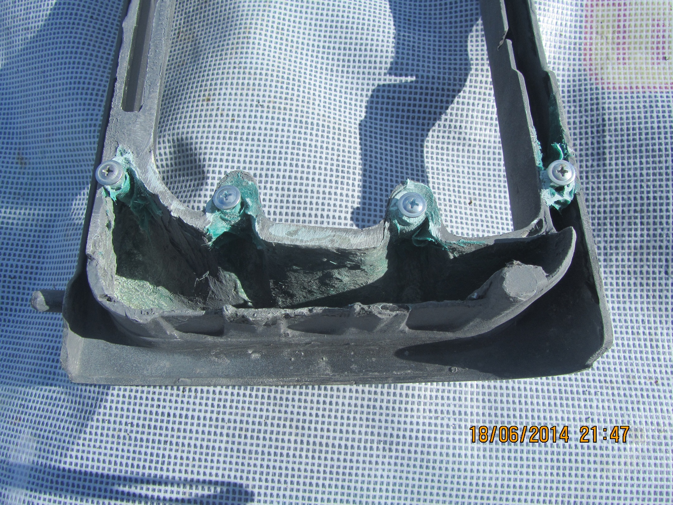

Джеки, даю фото обратной стороны решётки. Насчёт сайта, вместо эксиста, спасибо! Но и там неизвестно, придёт ли? Мне кажется, я сам нашёл выход и вам предлагаю свой вариант.
Паджеро 2 три литра коротыш 93 год автомат Паджеро 2 3.5 6g 74 коротыш 97 год автомат люк черная кожа

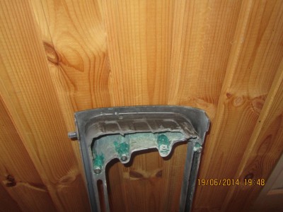

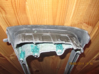

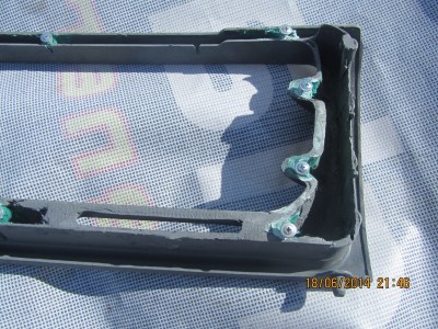

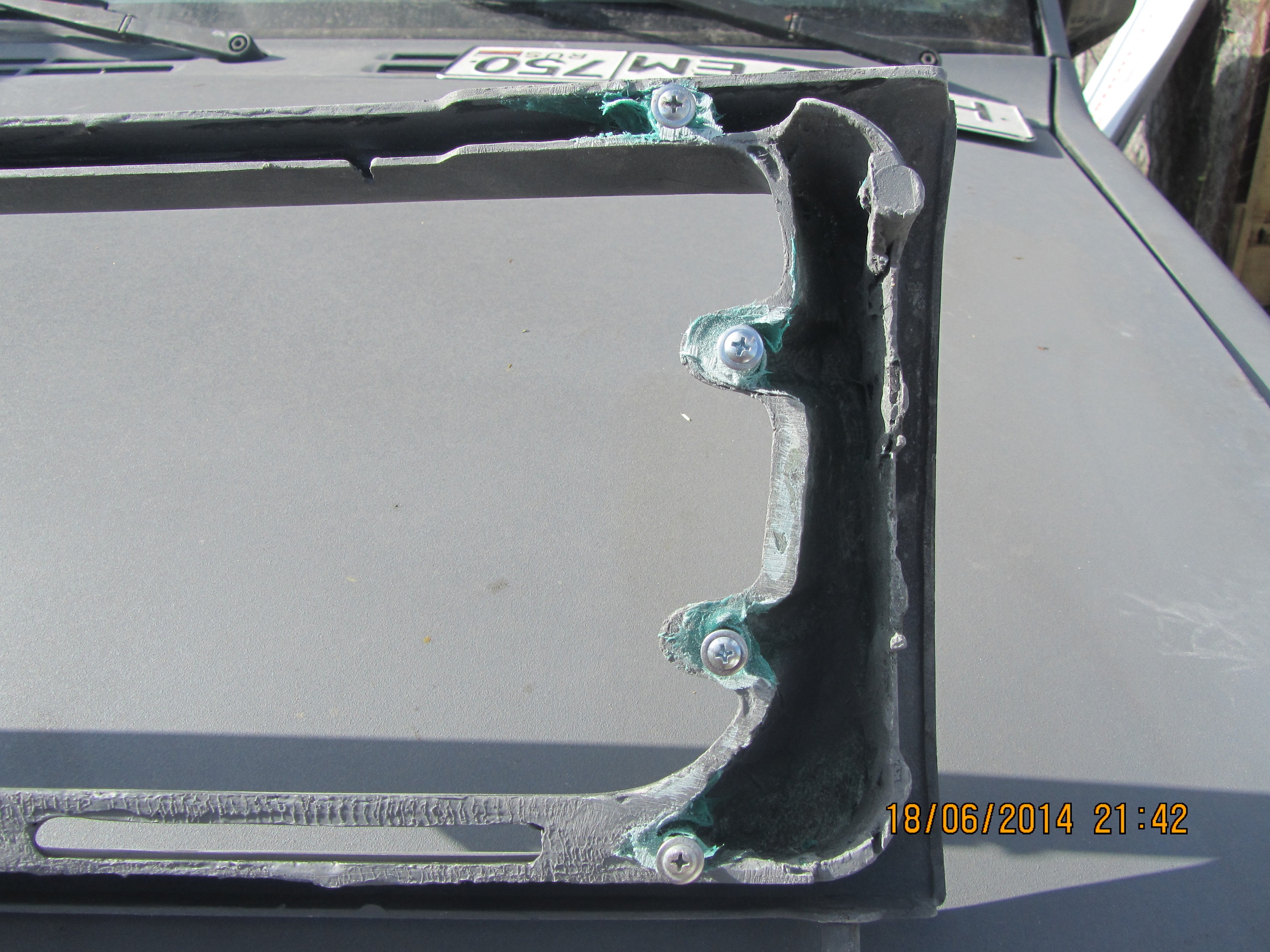

Решетка крепится на саморезы. Заднюю сторону отдеывать сильно не старался.

Наверно вы хотели сказать что сетка крепится на саморезы.Заднюю сторону сильно отделывать и не стоит она всеровно невидемая.Просто решотка из пластика ABC вы выклеивали полеэфиркой как акдезия трескатся от вибрации не будет.По матреце будете выклеивать из стеклоткани и полеэфирки там материал однородный получается что и через колено несломаеш.

Всё верно! АВС пластик и стекловолокно разные по составу материалы, зная это, прежде чем выклеевать силуэт решётки (внутреннею часть) вся рамка решётки была пройдена полиэфиркой.

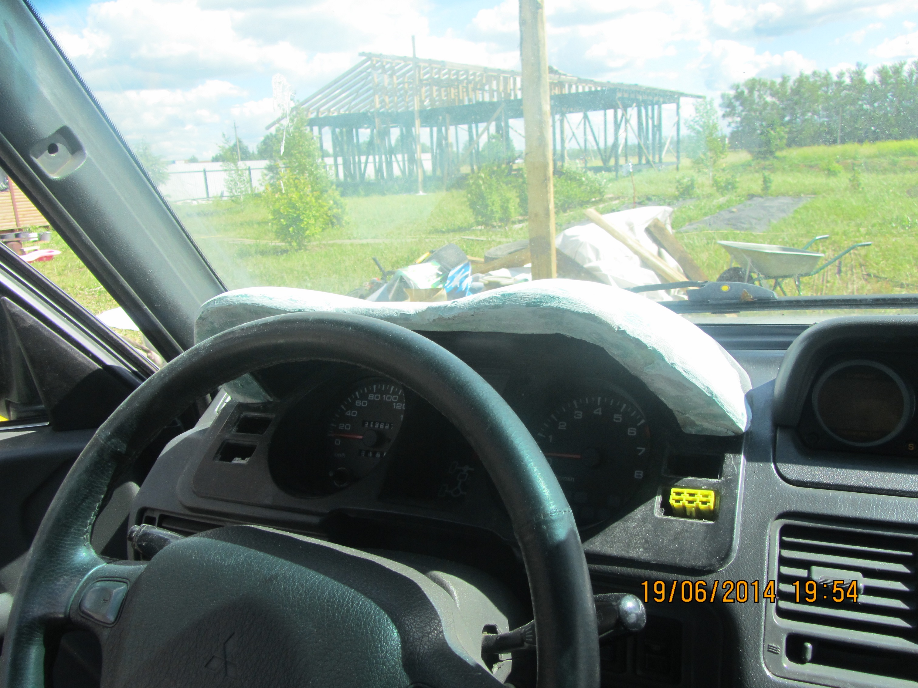

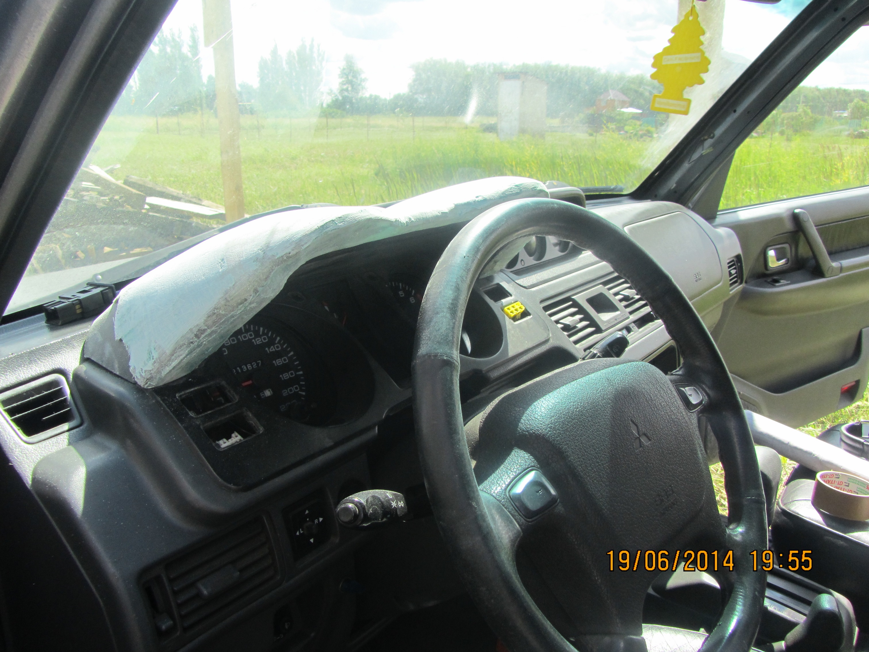

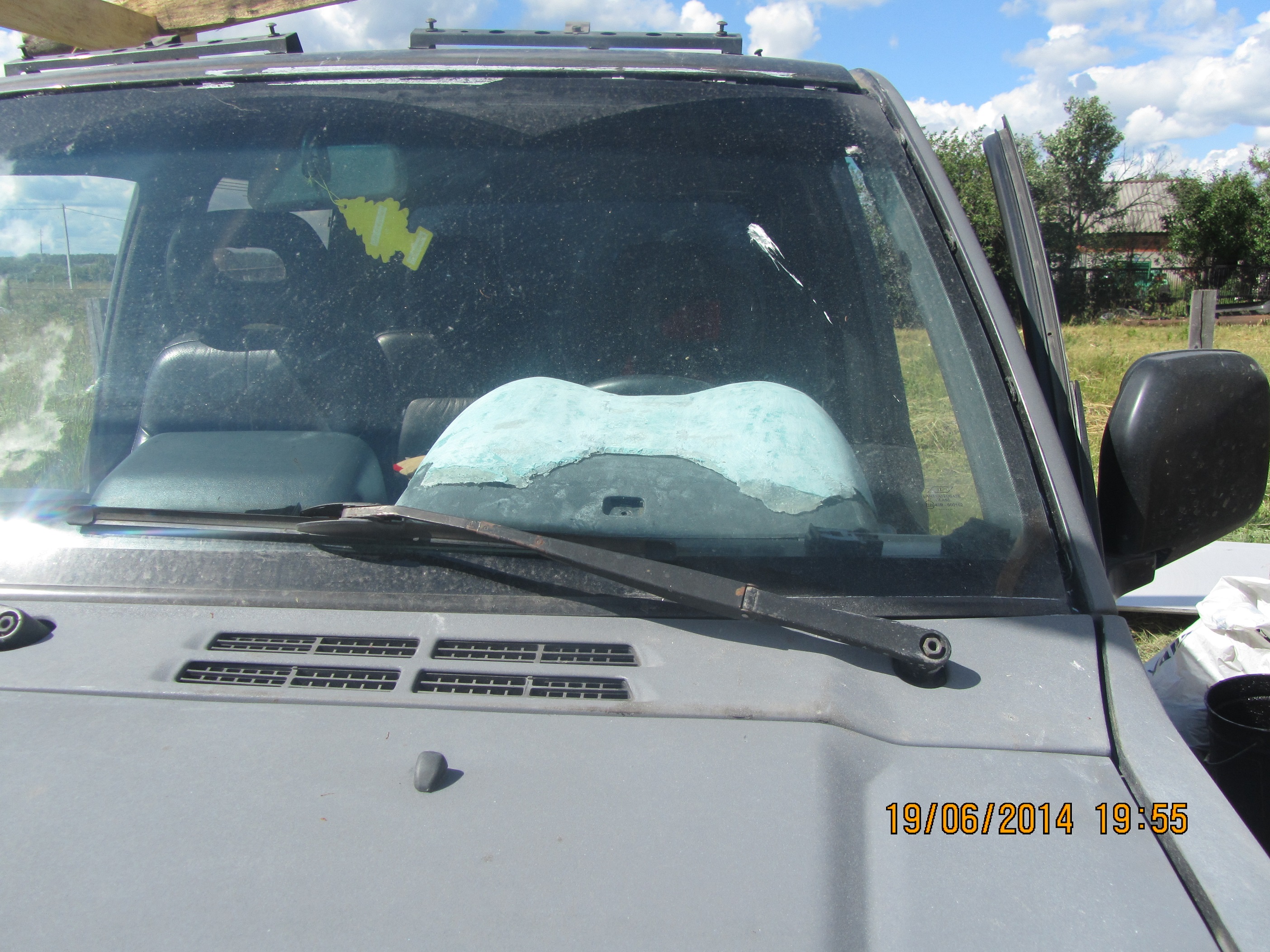

Также идёт работа над декоративным козырьком на основную панель приборов.

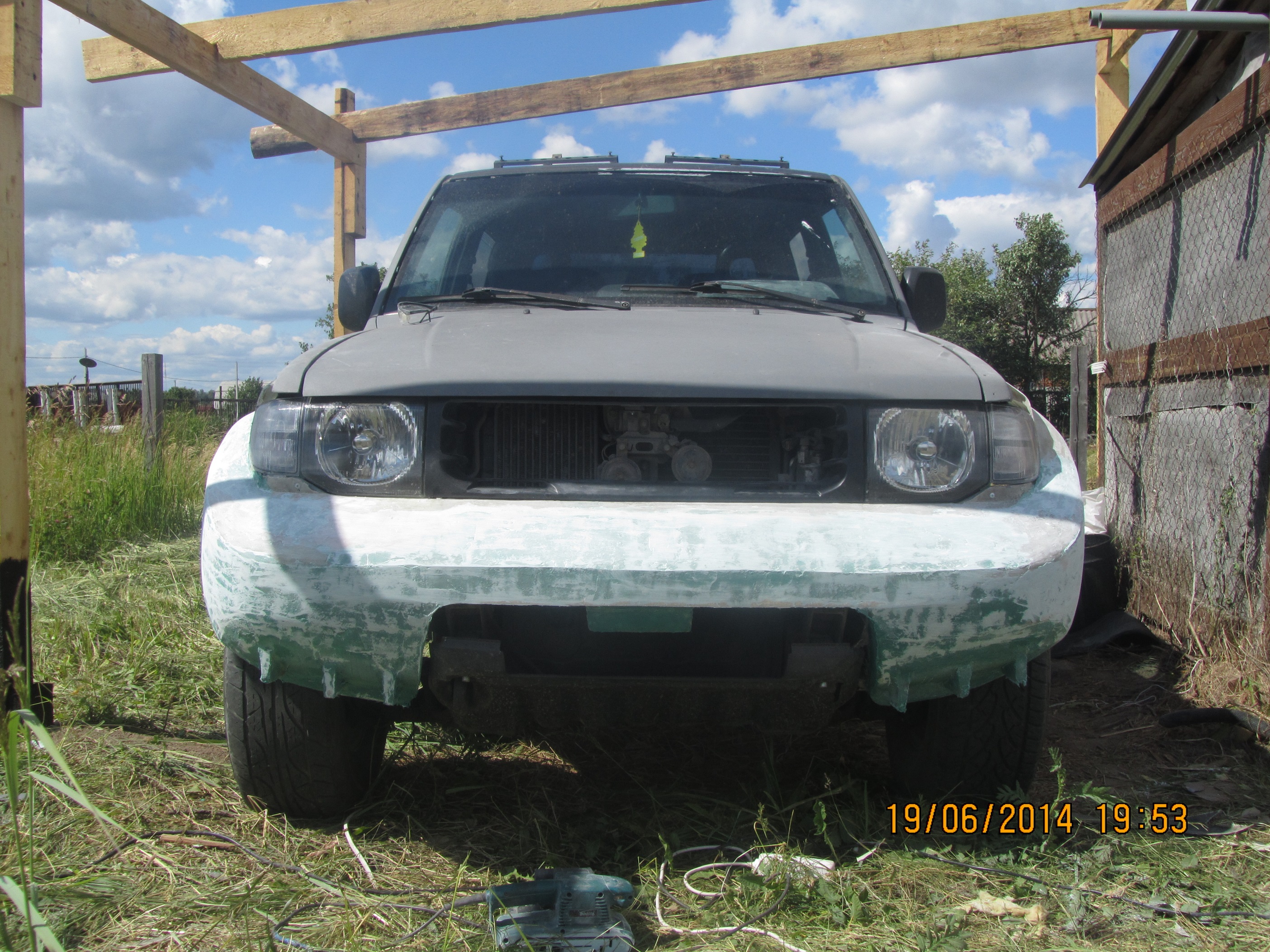

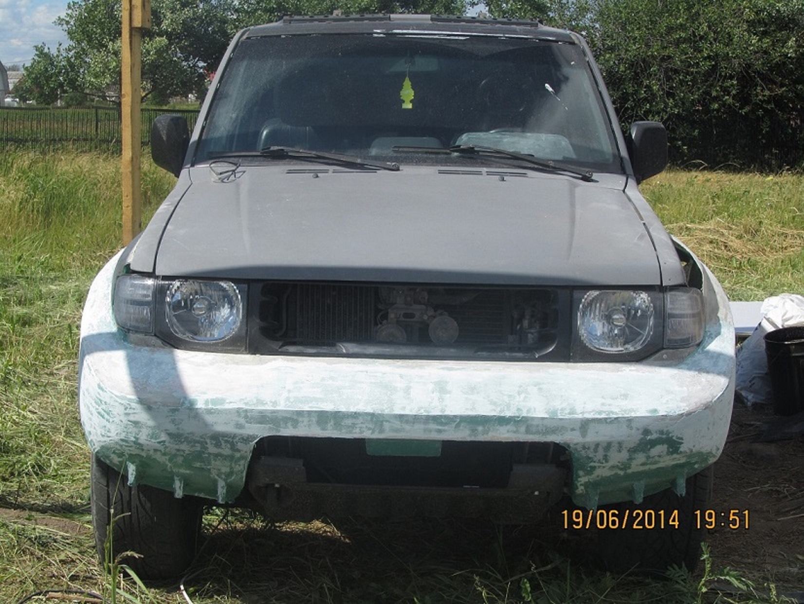

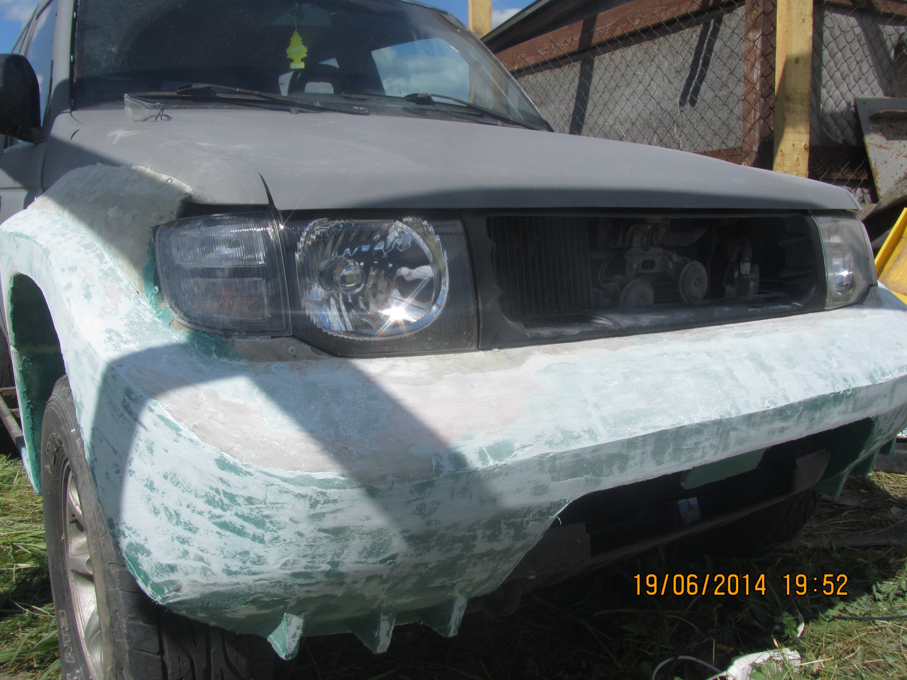

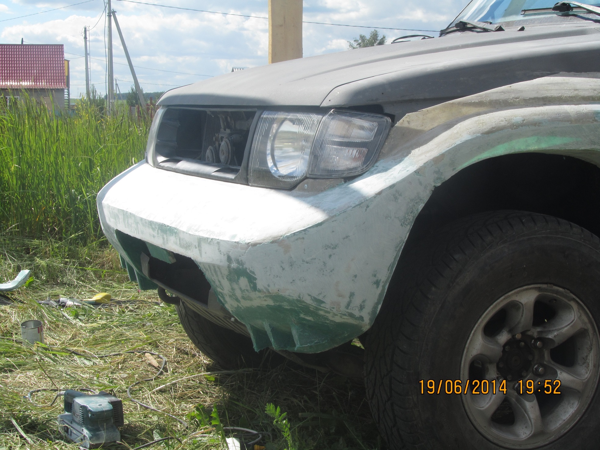

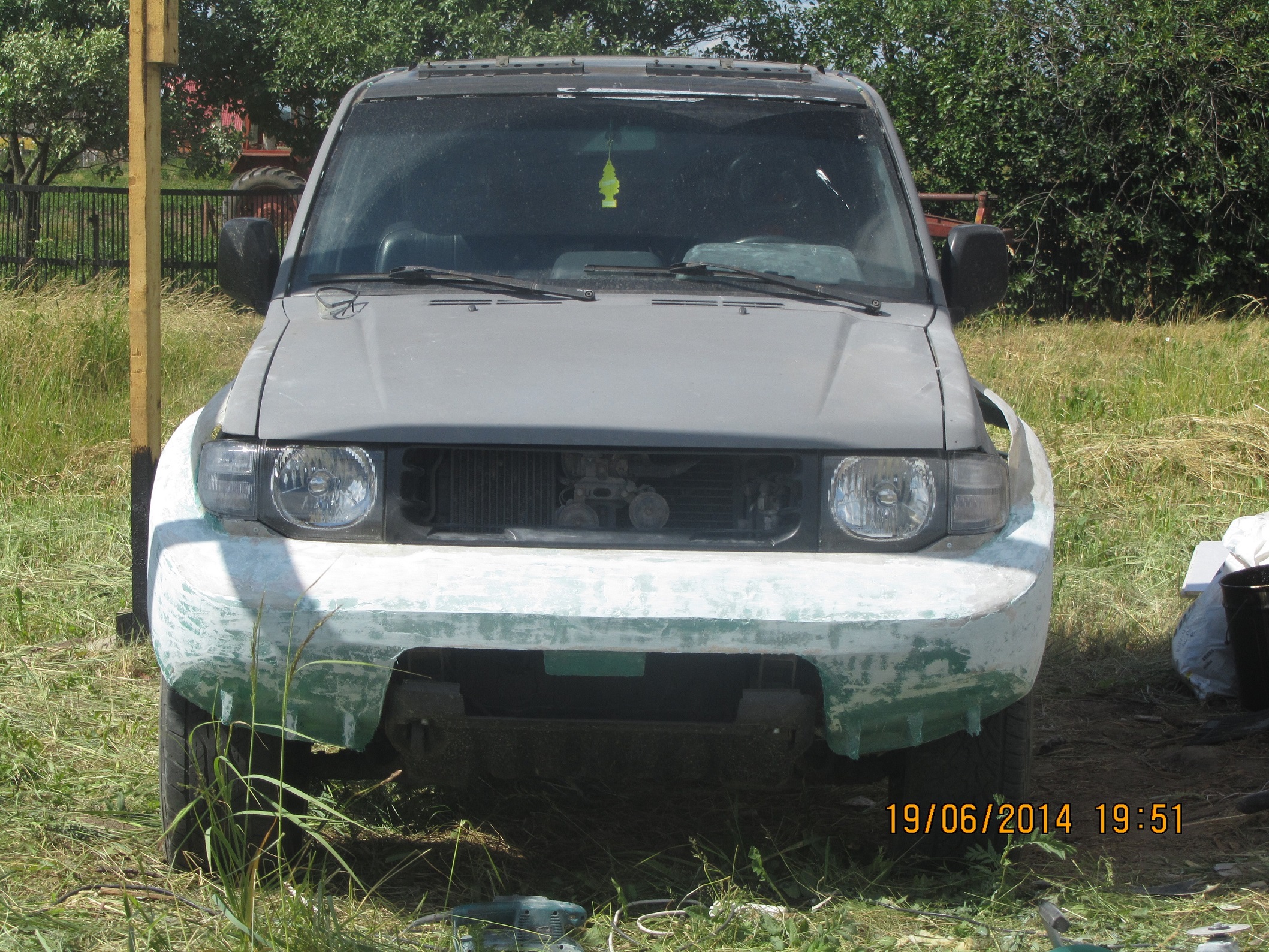

Хочу также показать вам как делаю бампер из стекловолокна... Интересно ваше мнение!

UMAROFF писал(а):Также идёт работа над декоративным козырьком на основную панель приборов.
Прикольно! А с козырьком доп.приборов ничего не будешь делать. Если мысль переделать его, чтобы затолкать туда 2ДИН магнитолу или хотябы планшет.
UMAROFF писал(а):Хочу также показать вам как делаю бампер из стекловолокна... Интересно ваше мнение!
Тоже отлично выходит. Передние крылья - дорестайл? Если да, то как там будут держаться габариты от рестайла?

Крылья дорестайл, поворотники встали легко, правда пришлось надпилить крыло.

Козырек почти готов. Для центральной панели сначала сделаю обычный и обтяну алькантарой. Позже думаю заморочиться козырьком с креплением под планшет. Под магнитофон 2 дин сильно высокий получается сразу видно, что самодельный.

Решетку красить в цвет авто. Так красивше... Я так и сделал.
