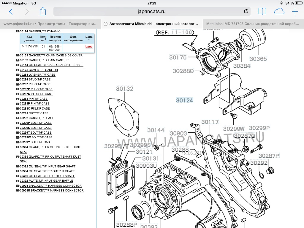

В общем занялся раздаткой. Сальники, подушки и пр. обнаружил на хвостовике некую деталь, на которой снизу должна быть резинка, но она у меня оторвана. На ПТФ посмотрел у разных машин. На одних она есть, на других ее нет. Причем с завода. Назначение не понял - но по моему она нафиг не нужна. Это деталь 30124 (MR350999). Снять или нет? Восстанавливать или нет? Просветите гуру.

у меня на монтере есть, я думаю раз вес на ней(груз) значит для гашения вибрации на хвостовике.

Виброгаситель. У меня на ниве такие же стоят! Стали ставить наконец то! А вот на паджерке не помню... помоему нет

так он и подписан на картинке-- Демпфер динамик)))))))))))чето сразу не посмотрел я)- Демпфер (нем. Dämpfer — глушитель, от dämpfen — заглушать), глушитель, устройство для гашения, успокоения (демпфирования) колебаний или предотвращения механических колебаний, возникающих в машинах и приборах при их работе

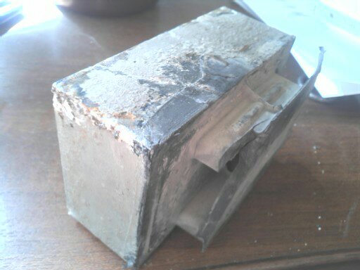

Всем привет! У меня сегоня оторвалась эта хрень на ходу примерно на 80км/час. Ударилась об асфальт и отрекашетила в кузов. Удар был как взрыв, да и воронка в асфальте тоже. Видел в зеркале заднего вида как оторваная часть и куски асфальта летели ещё долго. Если бы за мной ктото ехал , то убило бы нахрен. Мой всем совет если хоть какието сомнения что этот демфер плохо держится режте или снимайте от греха подальше. Он не резиновый а цельный металический обрезиненый вес около 3кг. Последствия удара об кузов ещё предстоит выяснить. Вибрация стала больше без него. Интересный факт , перед тем как он оторвался вибрация пропала почти. Видимо он сначала как то удачно повис, что стал гасить её.

+100, это железяка тяжеленная, кому- то помогает, кому- то добавляет вибраций. У крузаков - даже есть метода подбора по весу энтих железяк вроде бы.

Там принцип, что гирька определенной массы висит на резиновом подвесе, и как выше писали , гасит резонанс при определенной частоте. Со временем резина подвеса трескается, растягивается, и наоборот сама содействует резонансу, и эта фигня отрывается.Возможно, этот резонанс возникает очень редко, и яппы повесили его как превентивное устройство. Подвешивать какой-либо "кирпич" взамен нельзя.И смысла нет. Кстати, подобная штука висит где-то на передней подвеске.
