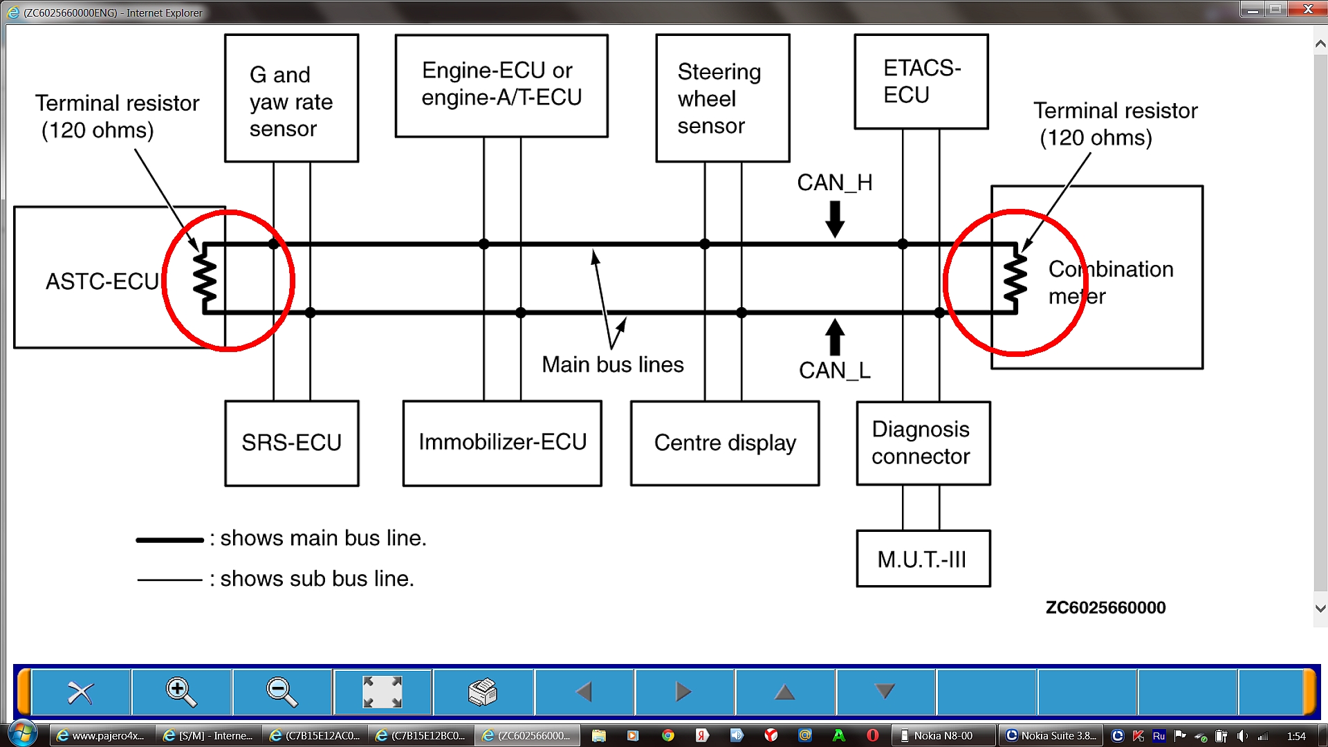

Хз,но каким-то образом на именно эту связь повлиять могли.sersad писал(а):...Могли ли они в процессе подключения CAN-модуля пожечь мозги / приборку? ...
Тама связь осуществляется при помощи неких витых резисторов(индуктивностей?) Лампочками открытых дверей управляет блочок в приборке.А сигнал с концевика двери идёт в ETACS-ECU.
На схеме видно,что там всё завязано.
Возможно,если MUT-III подключить,можно точно определить неисправность.
