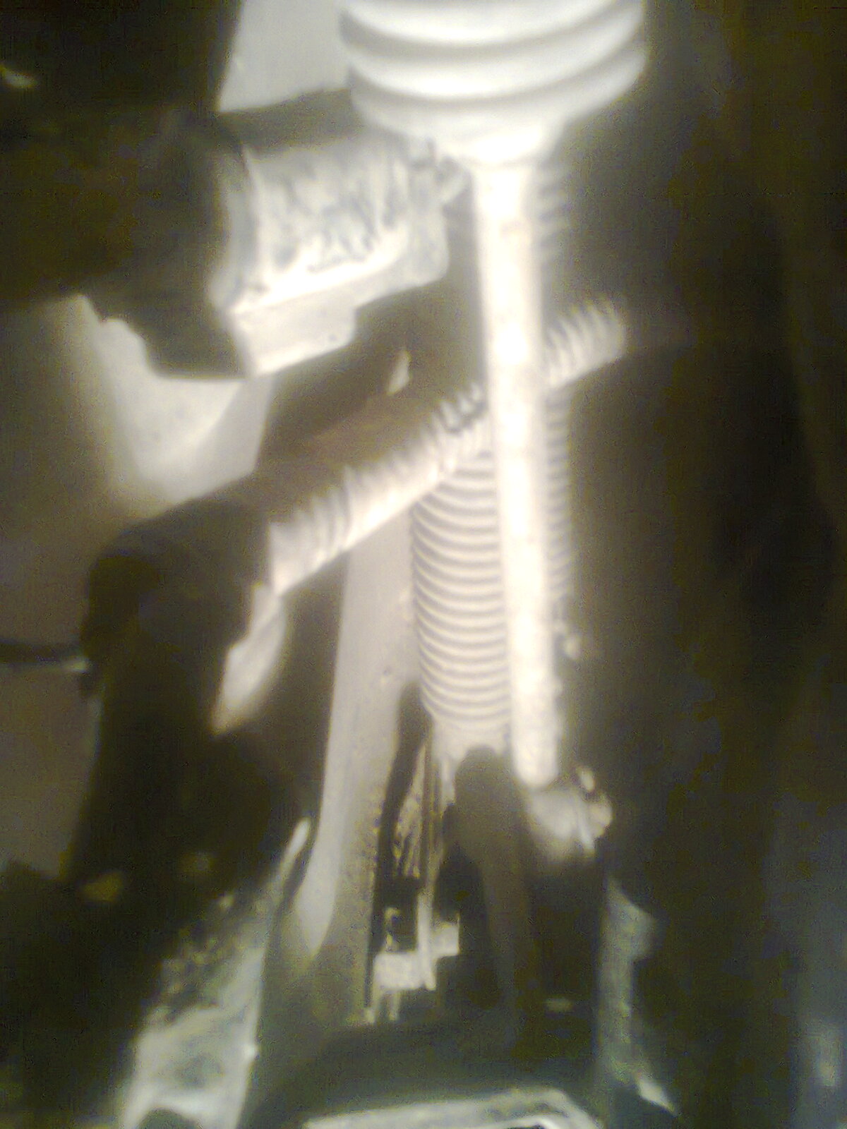

ZILLA: Я и лева смотрел там тросик стоит на рычаг переключения передач. сверху датчики на панель приборов о включении моста вроде больше ничего нет все пролазил не знаю где еще смотреть вот сфоткал как смог. может действительно я слепой но провод один бы смог заметить

Steiner:У меня коробка сплошная механика может он внутри у меня стоит.Снаружи вроде все просмотрел нет нигде датчика с двумя болтами Наверно придется брать контрактную а то движку угроблю точно подскажите какую коробку воткнуть на 56 движок

в4ав2, как и у меня. Соленоид слева. Вверх смотрит. Рядом с карданом передним. Чуть рукой верх пощупай, сразу найдешь! Может их просто грязью закидали, но соленоид там 100% есть иначе бы и 4 передачи не было )

Серега66, ну так этот соленоид за этими тросиками и стоит. Его сложно с чем-то спутать, ибо выглядит как бочонок с проводом сверху сбоку. Надо только получше посмотреть. Грязь на нём и вокруг него не забудьте почистить и продуть, чтобы внутрь акпп не попало. И 2 резинки-уплотнителя могут остаться на корпусе акпп, это нормально.

Вот я даун да над тросиком стоит датчик похож на бочонок на нем нет проводка а проводок где найти теперь вот на фишки на фото там два провода один подключен второй отрезан или оборван не понятно не к нему ли он подключается или он отдельно идет подскажите где рыть

на самом деле, если 4 передача есть, то это говорит о наличии + на соленоиде. Т.е можно сделать вывод, что с плюсом все в порядке. а что там за второй провод - это для меня загадка, у меня один провод.
