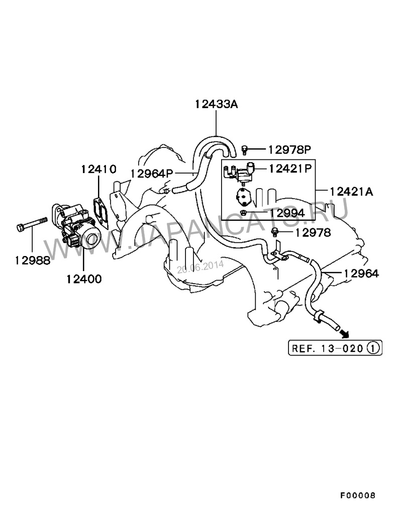

Может егр? Попробуй шланчик скинуть

DenVer писал(а):Может егр? Попробуй шланчик скинуть
подскажи где он находится???с такими моментами я еще не связывался токо менял ходовую и грм за год эксплуатации))
DenVer
Сообщения: 19767
Двигатель:: бэнзин
Мой автомобиль(и):: TLC-200
Откуда: Краснодар
Благодарил (а): 141 раз
Поблагодарили: 491 раз
Re: непонятный звук принажатии на газ((
Сообщение DenVer »
На картинке деталь 12400, скинь разъем и прокатись
Alekxxx
Сообщения: 378
Зарегистрирован: 16 дек 2013, 05:51
Двигатель:: 3.5, v6, 6G74
Мой автомобиль(и):: митсубиси паджеро 3
Откуда: Сочи
Сообщение Alekxxx »
хорошо завтра попробую прокатится без него))
