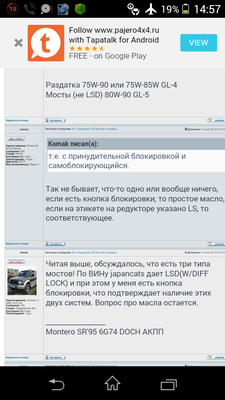

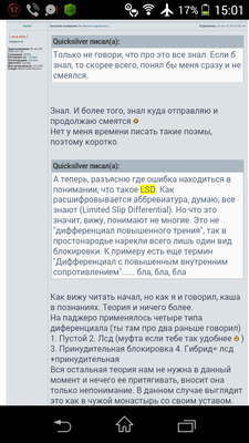

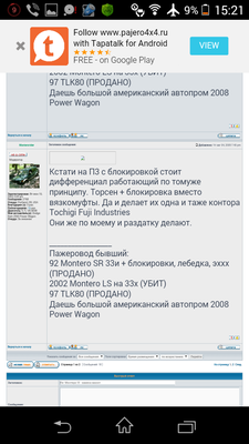

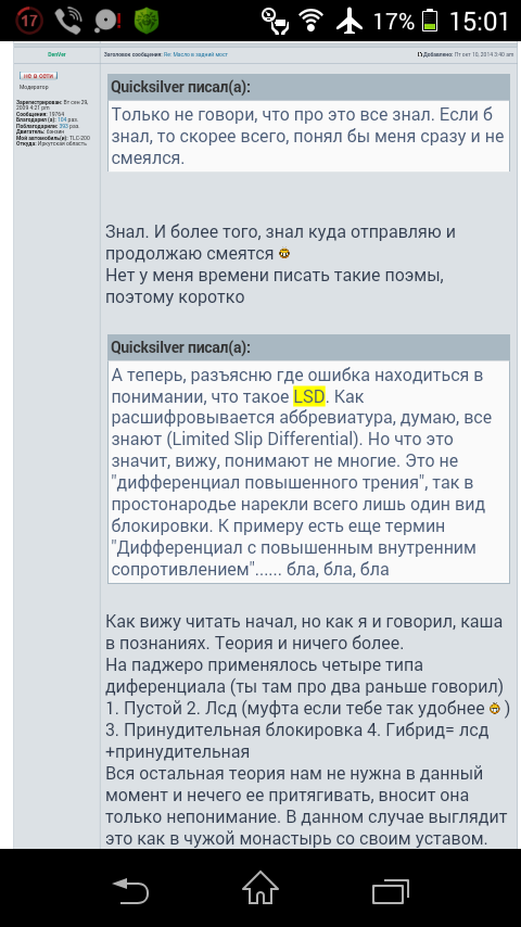

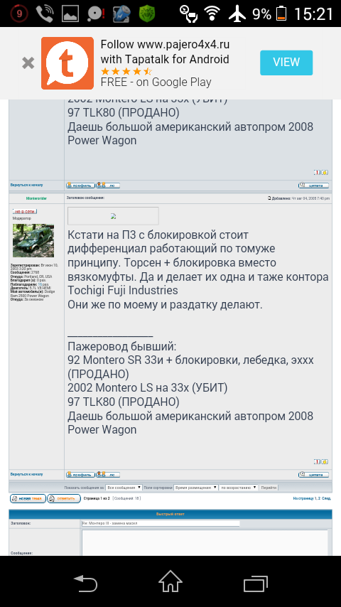

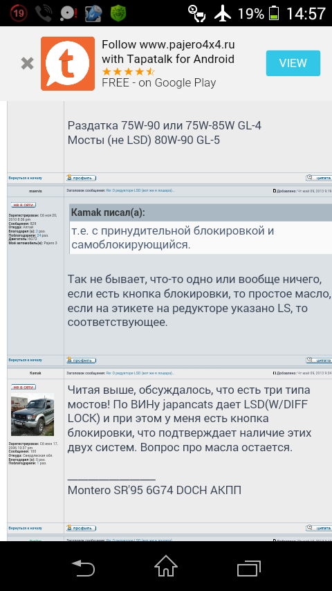

Re: Упало давление масла
ИМХО Никогда не говори никогда.
Это я про редутора 2в1.
Многие и здесь говорят, что такое бывает. Кто как называет :
Hybrid lsd+пневмо
Торсен+пневмо
С ходу попадается только на п3, но поговаривают, что и на п2 такие бывали.
Hybrid lsd+пневмо
Торсен+пневмо
