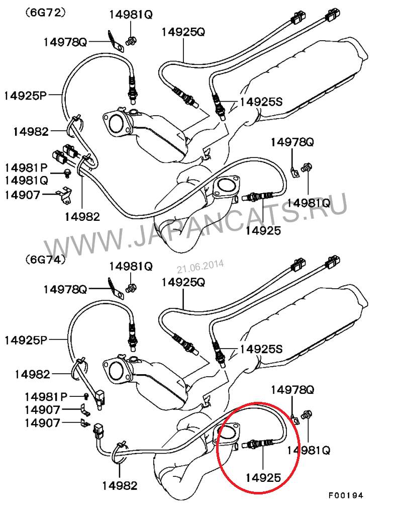

Всем привет!
Все наверное как у всех...загорелся чек...диагностика...диагноз...ошибка 0125, 0173...в интернет искать информацию, вопросы к диагностам...ответ - умер левый передний лямд зонд!
В эксист...и что здесь вижу?
Други нужен совет бывалых как быть, что брать?
Денег выкидывать не хочу, да и здесь постараюсь все выложить, как эту проблему решали!!!

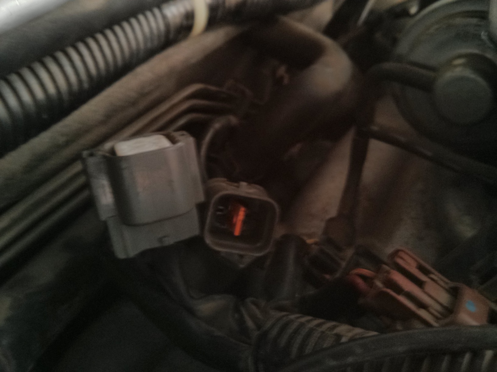

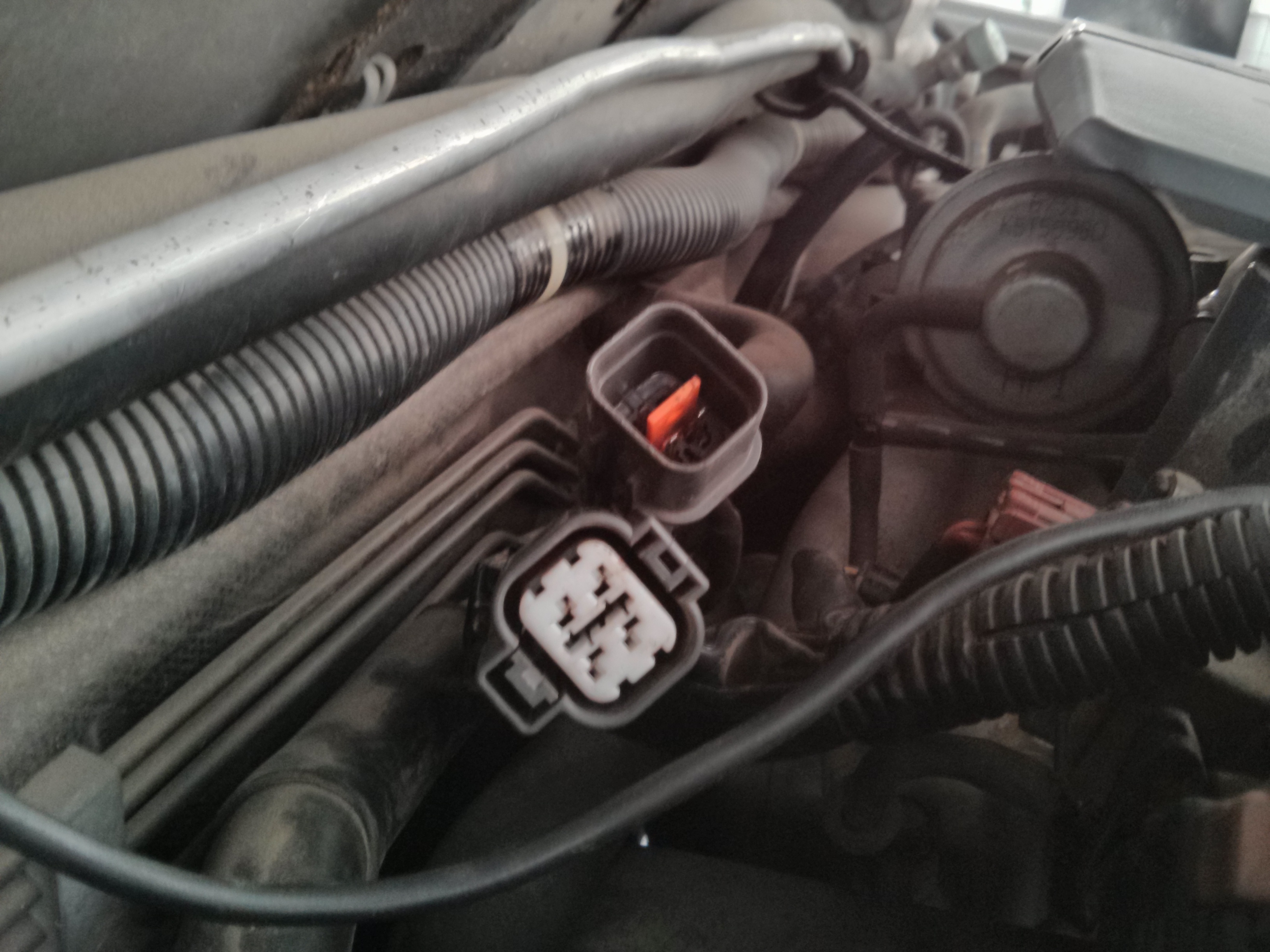

Говорят пока решаем проблему есть смысл скинуть клему с АКБ, дабы обнулить ошибку, разъединить разъём лямд зонда (это проще простого), далее система подачи топлива станет в "заводской режим" и ездить чтобы бензин лишний раз не жрал?
Сейчас расход 25-ть литров по городу! До этого был 17-ть!!!
Самый надежный автомобиль TLC 105. MP Sport - достойный автомобиль за реальные деньги. BF Goodrich - навсегда!

Сегодня бошевскую заказал!
Отключил кабель лямды... реально чек горит, но бензин не жрёт!!!

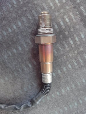

Re: Ошибки 0125, 0173

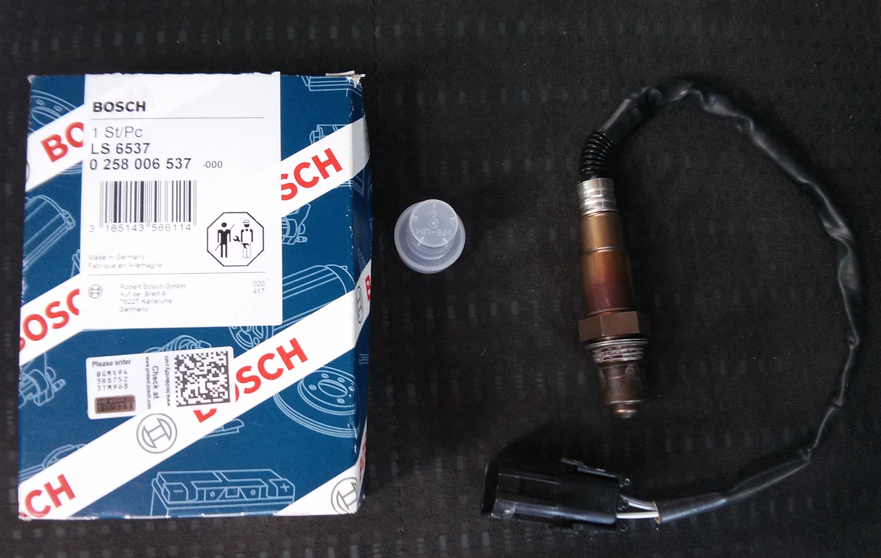

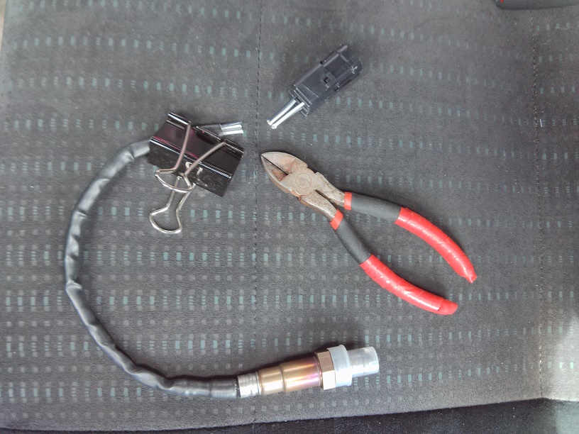

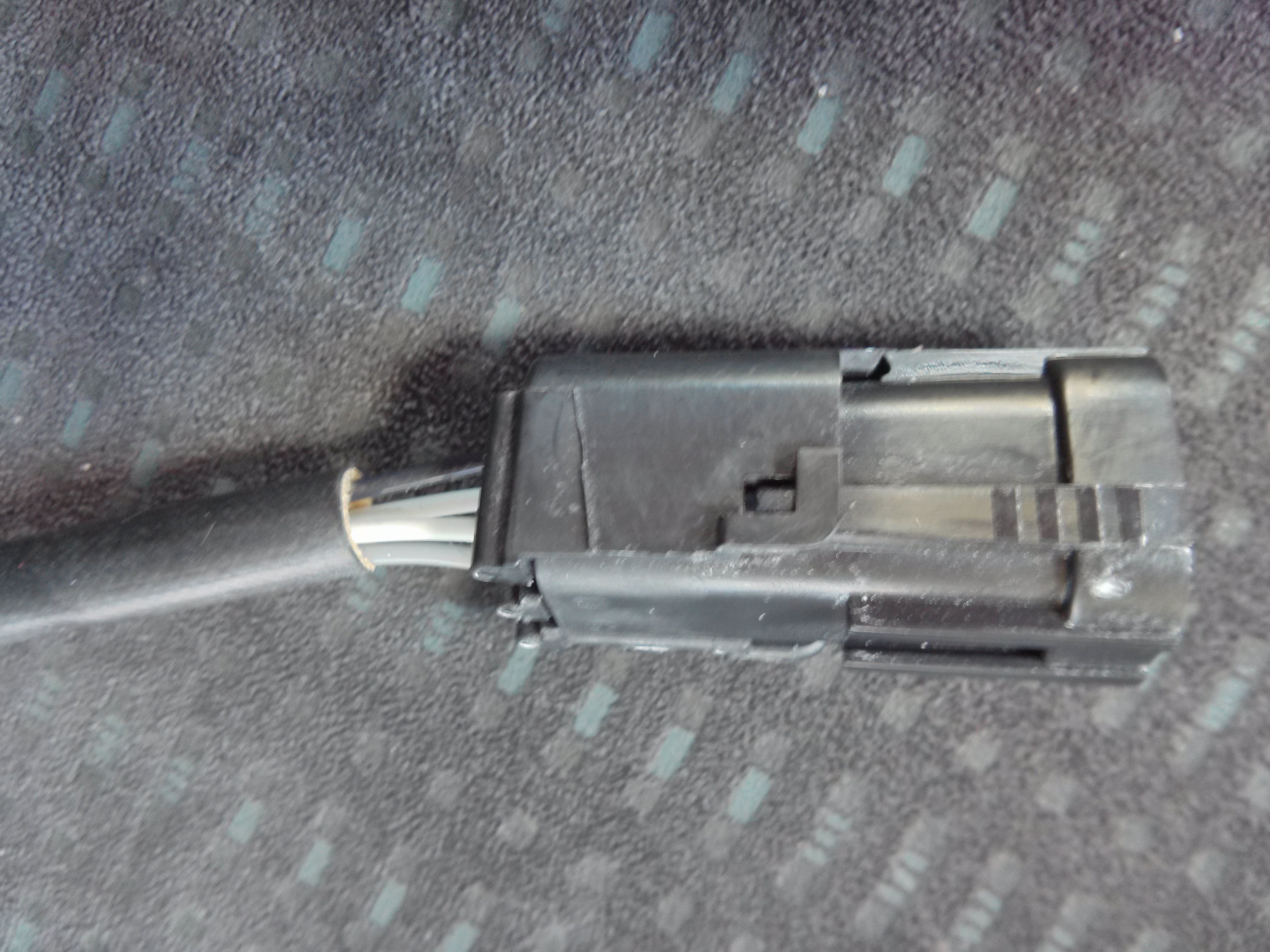

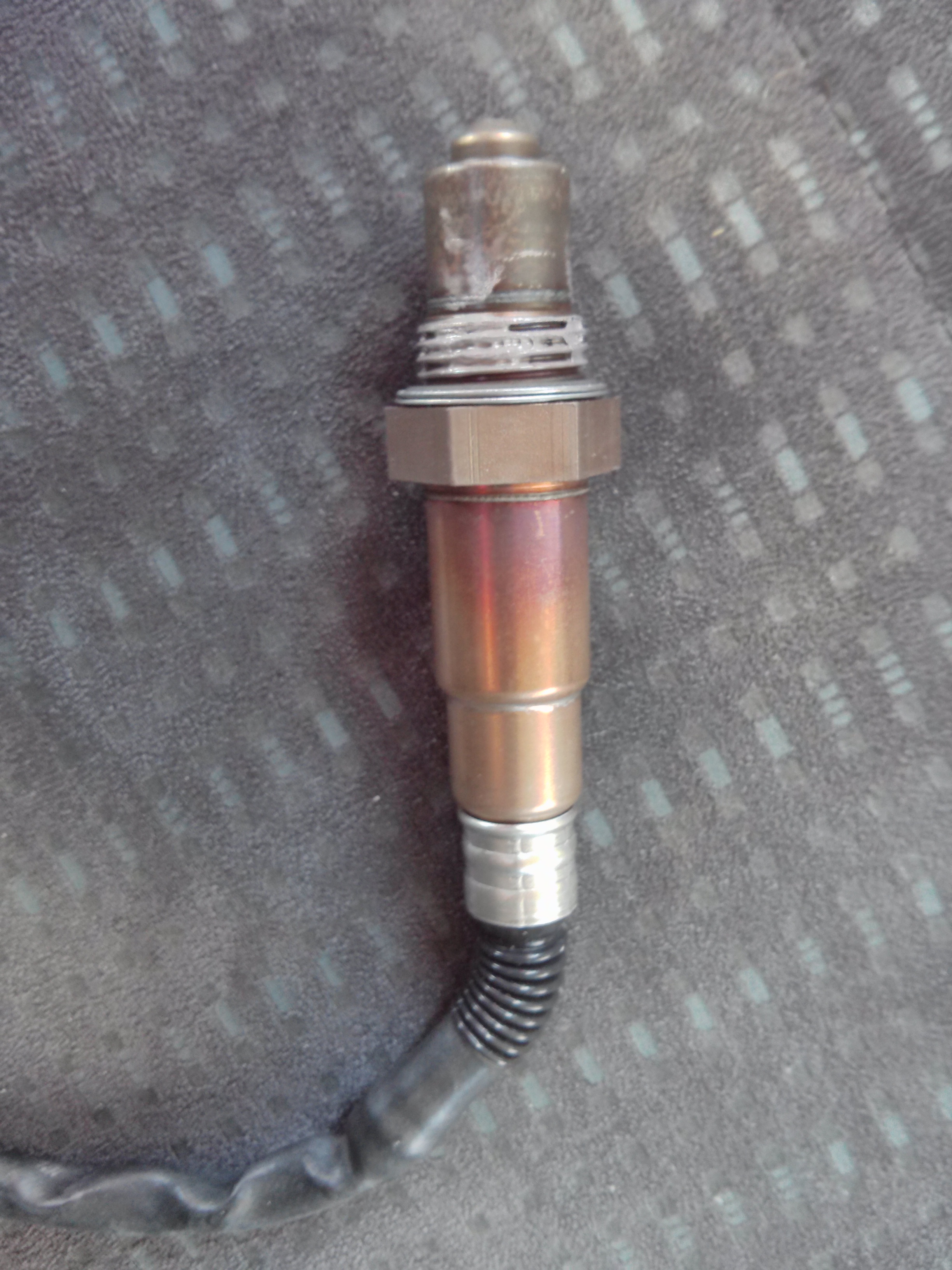

Вот такая упаковка, сделано в Германии!!! Можно верить?
Я поверил. Вчера поставил такой вместо переднего правого датчика. Ошибка P0135 пропала и не появляется пока.XAVI писал(а):Вот такая упаковка, сделано в Германии!!! Можно верить?

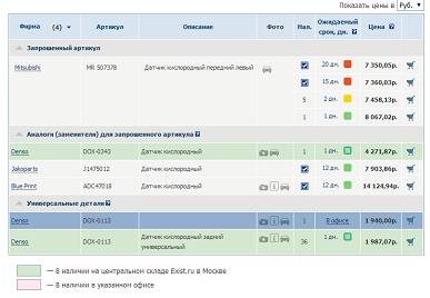

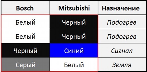

Чем первая таблица не угодила?
Зачем самому себе создавать трудности на ровном месте?.
Denso DOX-0113 полный аналог оригинального, в комплекте есть спец обжимные втулки для соединения с родным штекером (именно отсутствием штекера этот л.зонд отличаются от оригинала) паять провода лямбда-зонда производители не рекомендуют.

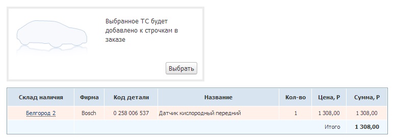

Ну вообще ценник на 600= руб. меньше, зачем выкидывать деньги, если все равно разъёмы разные!!! Кстати ресурс у Боша заявлен 250000 км., у Денсо - 150000 км., но в это верить я не знаю есть смысл или нет, это так к слову!!!

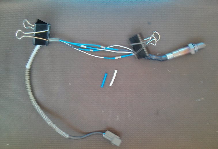

Провода скручивал и обжимал термоусадкой.

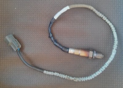

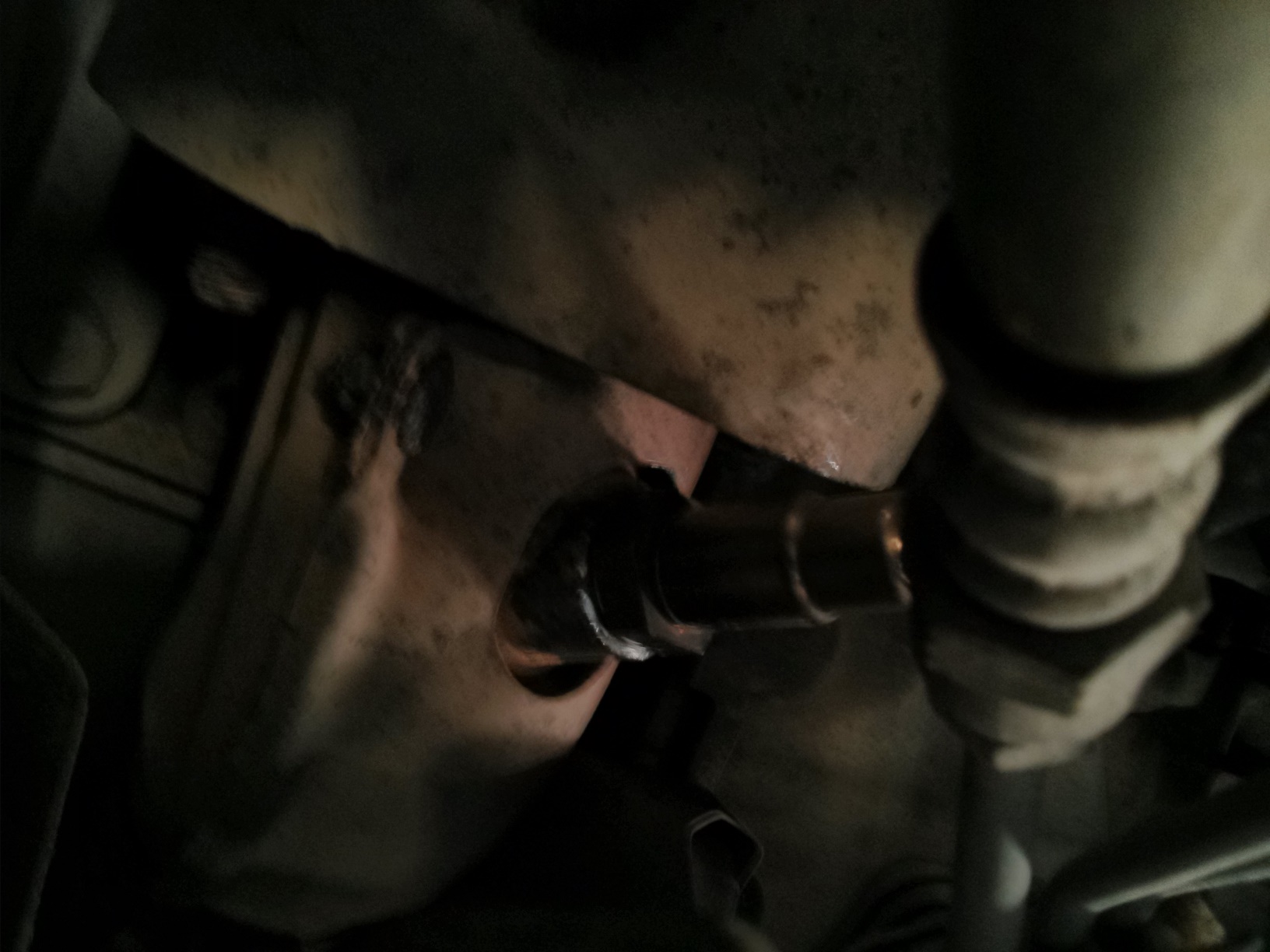

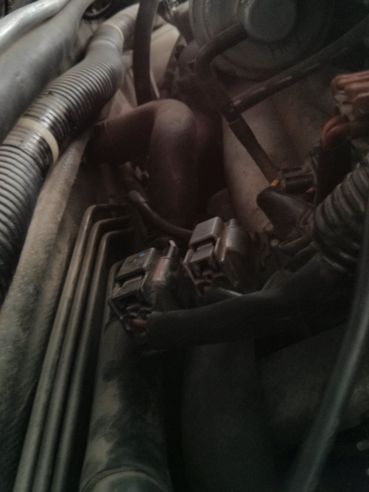

Ну что, поехали!

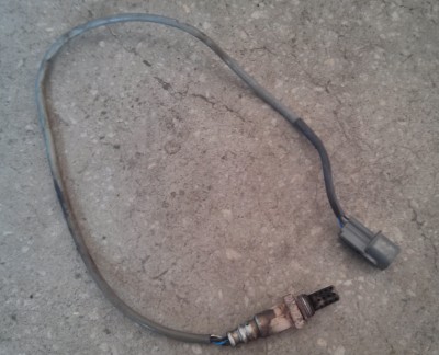

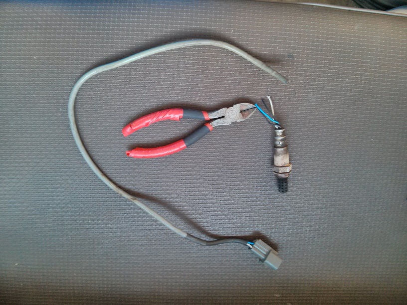

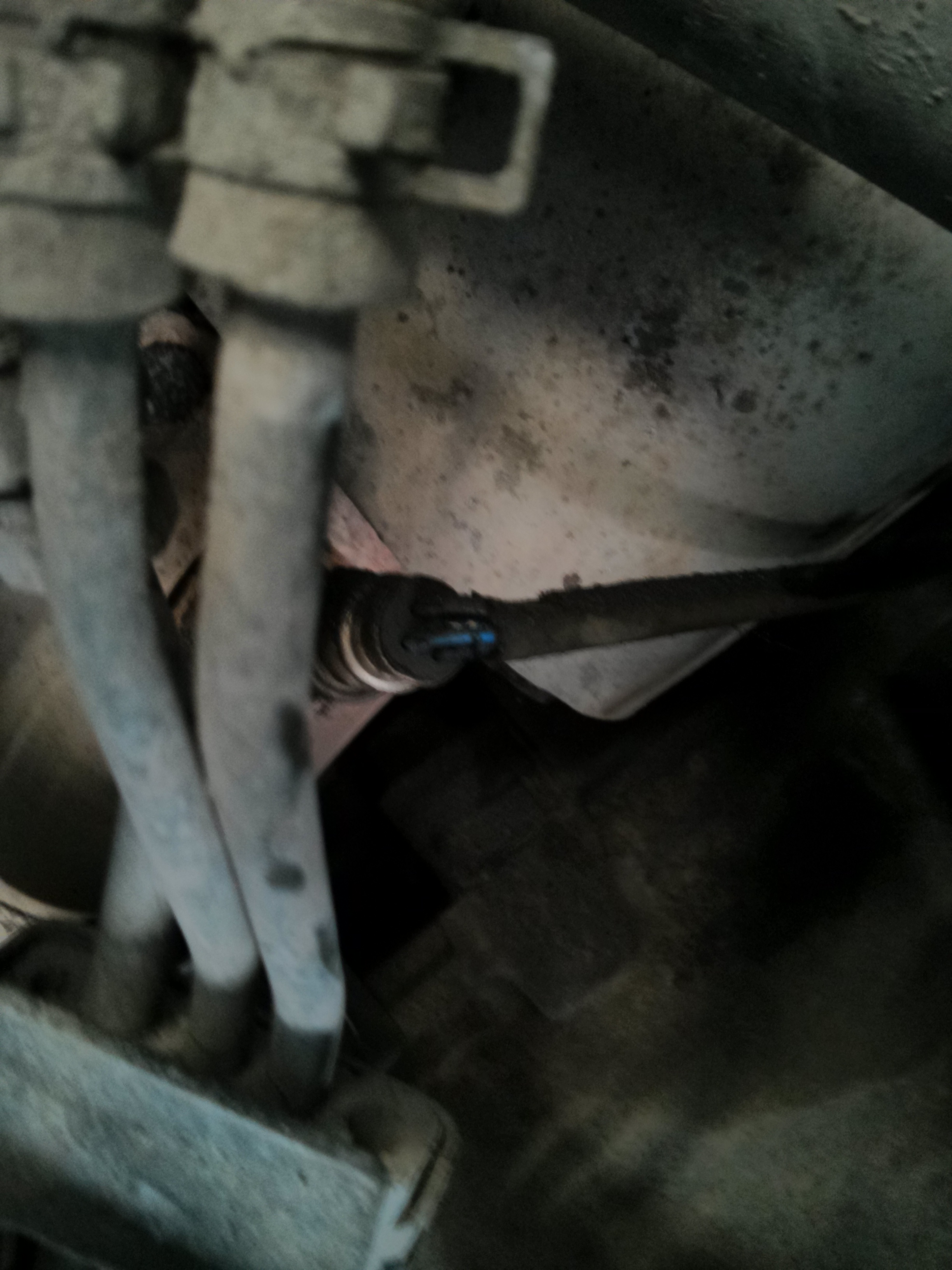

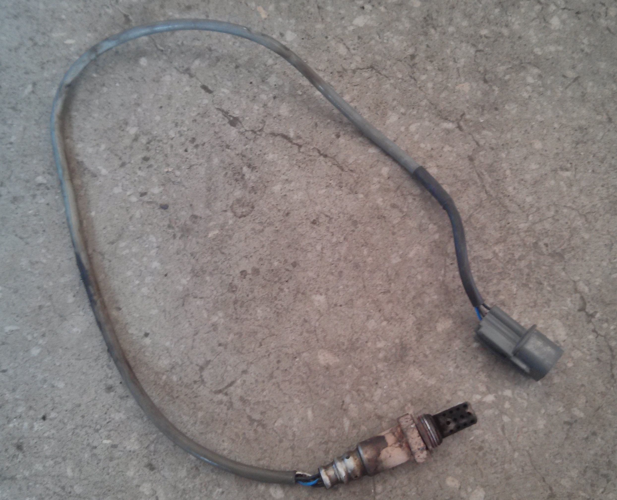

Достаём старый лямб зонд...

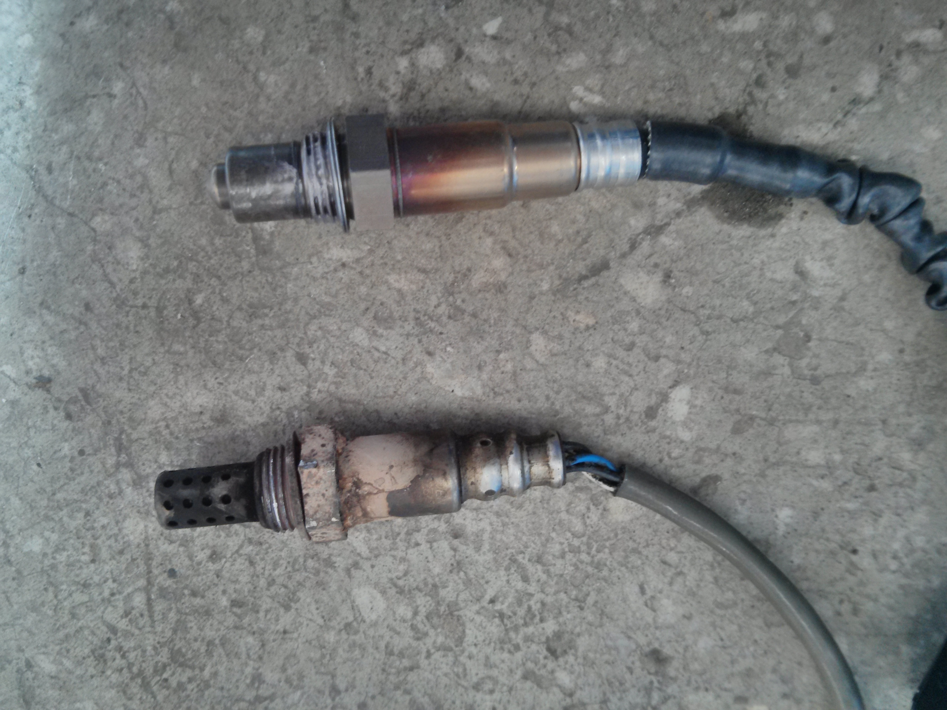

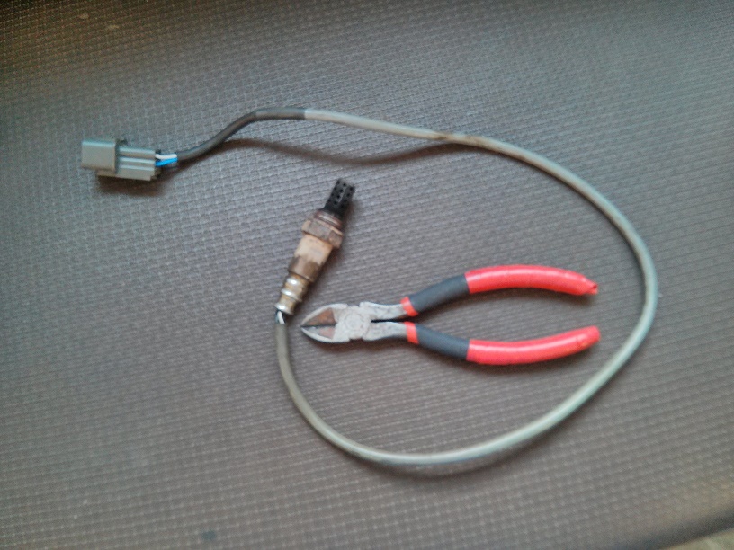

Рубим старый лямб зонд...
Рубим новый лямб зонд...

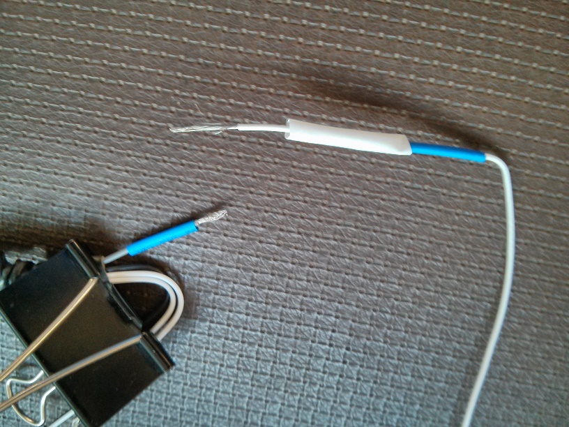

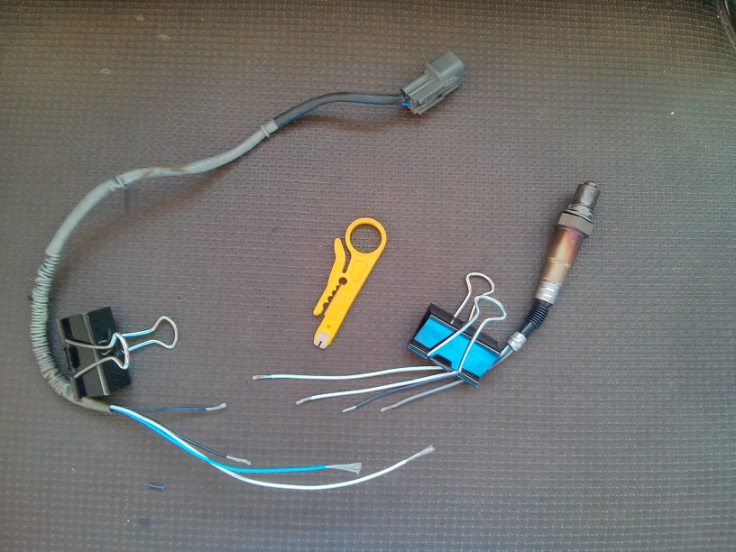

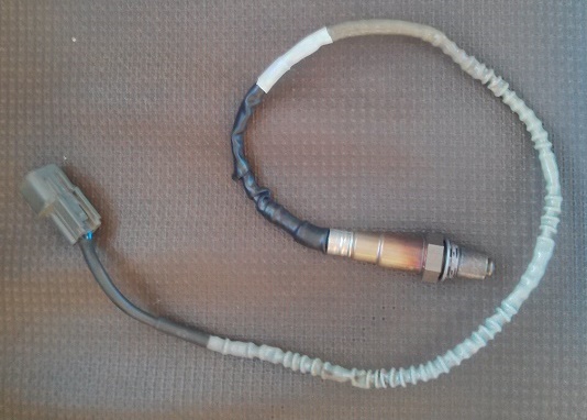

Зачищаем провода, скручиваем, обжимаем термоукладкой...
Последний раз редактировалось XAVI 29 июн 2014, 23:42, всего редактировалось 1 раз.

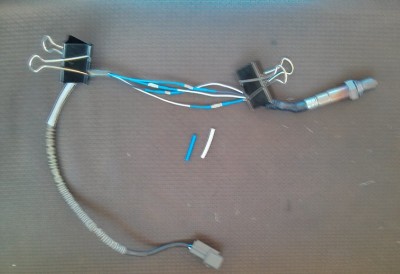

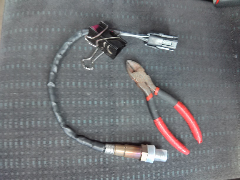

Вот он, своими руками изготовленный и готовый к монтажу!!!

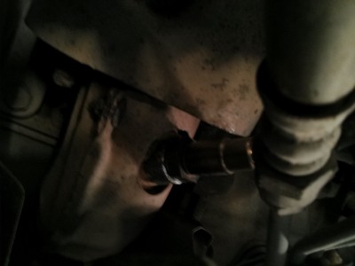

Час делов и всё стоит на своём месте!!!
