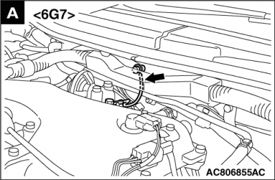

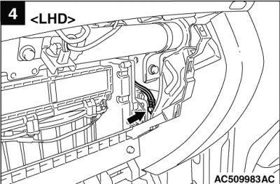

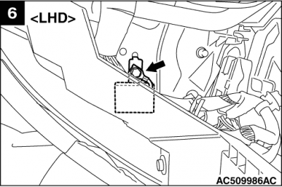

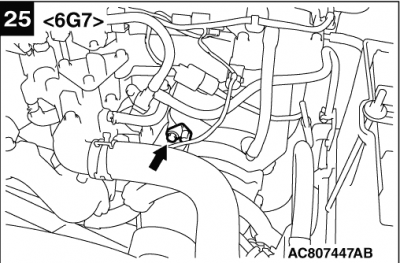

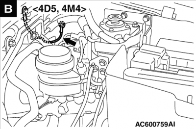

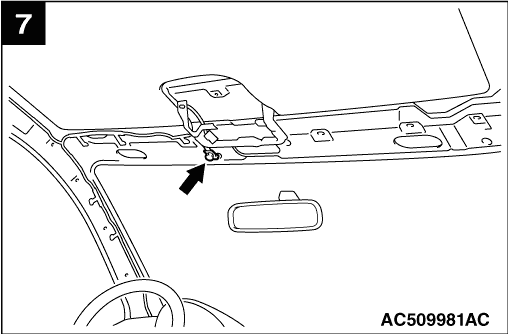

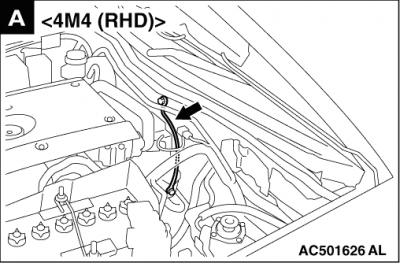

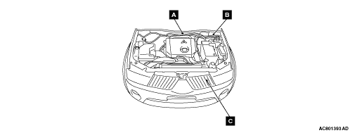

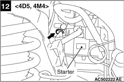

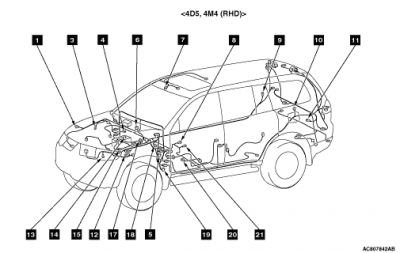

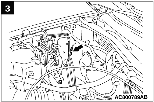

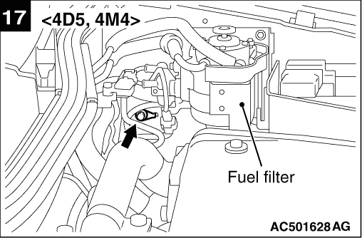

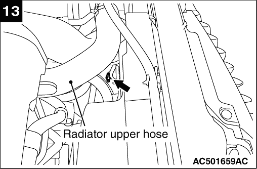

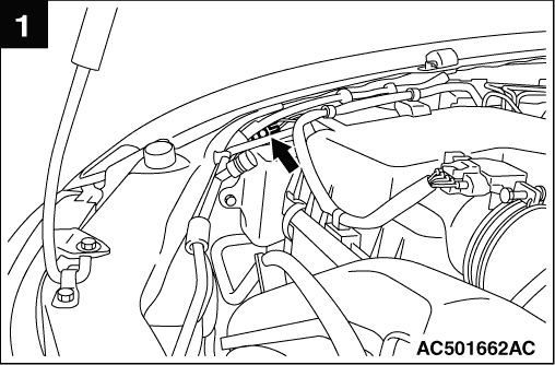

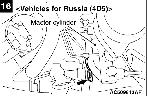

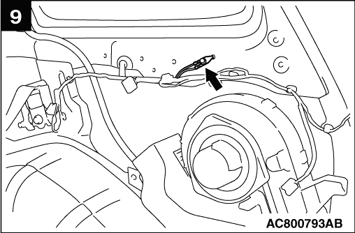

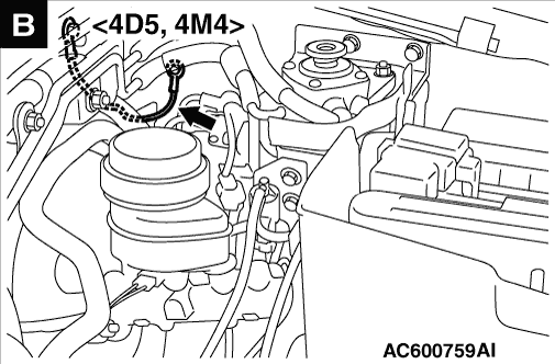

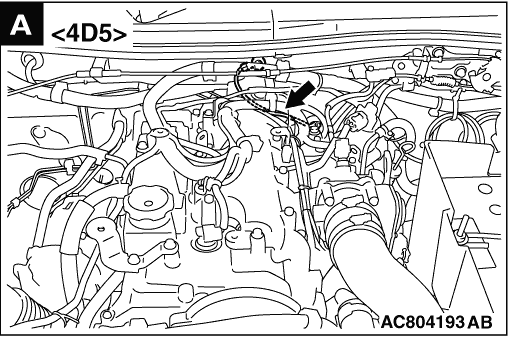

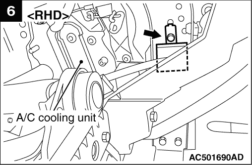

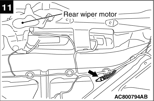

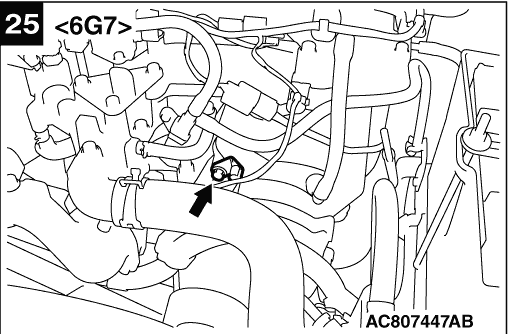

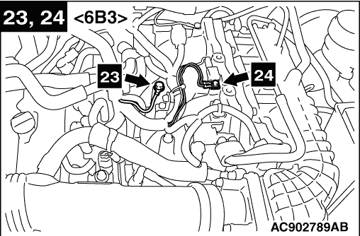

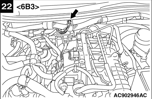

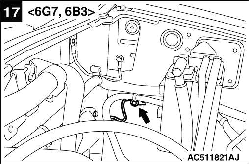

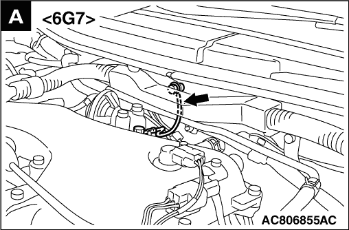

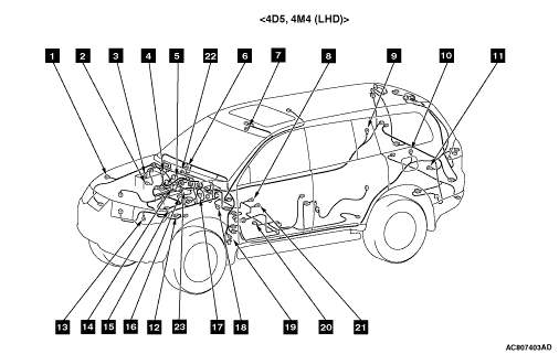

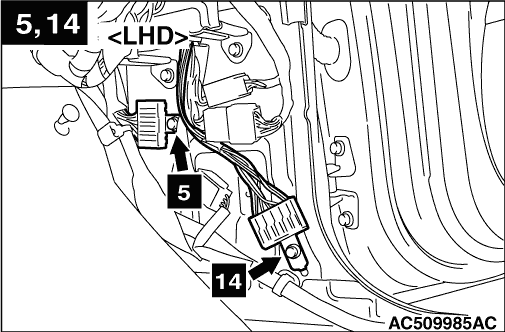

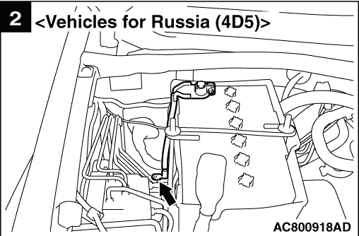

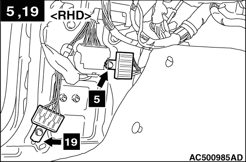

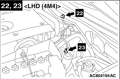

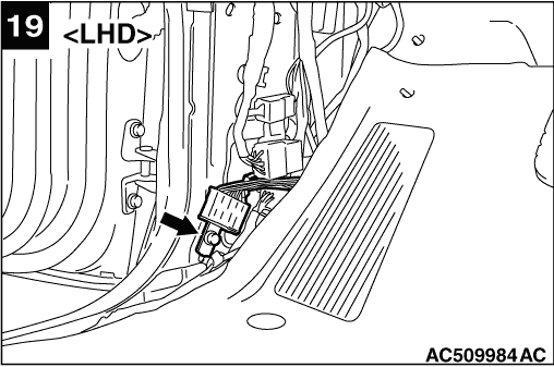

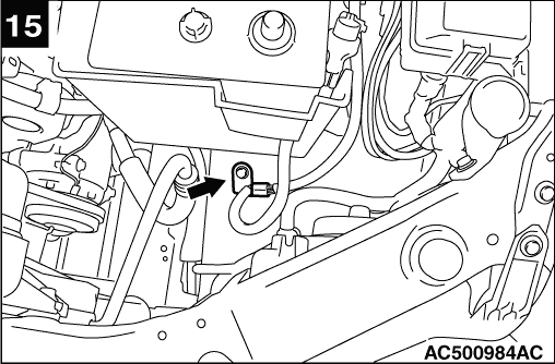

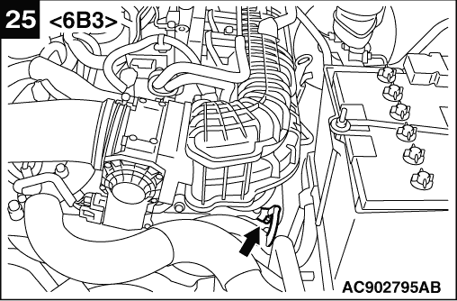

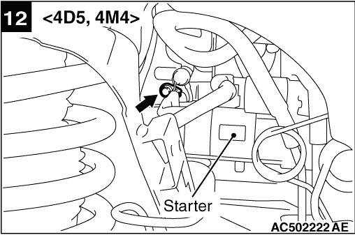

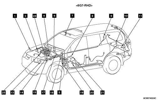

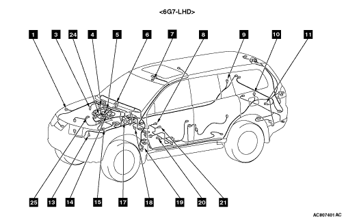

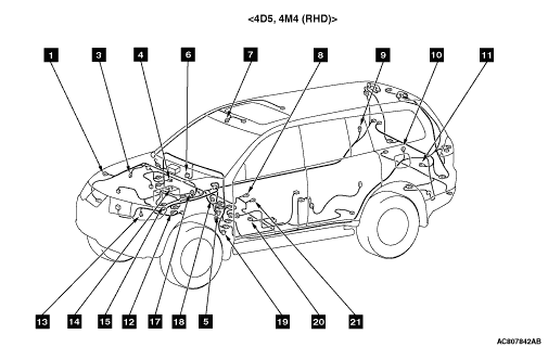

Нет ли у кого схемки расположения на кузове точек заземления?
Мне это нужно чтоб не тащить лишние провода по салону.

Вот всё чем могу помочь (на все типы дрыгателей):

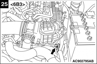

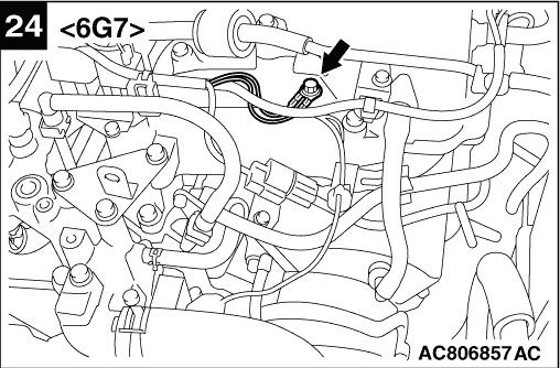

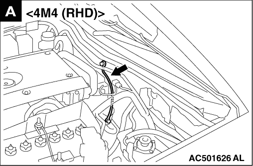

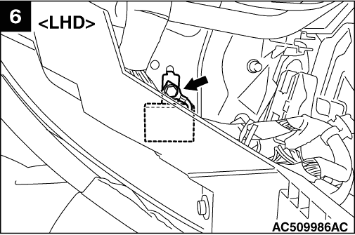

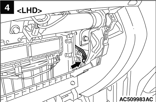

И ещё немного
