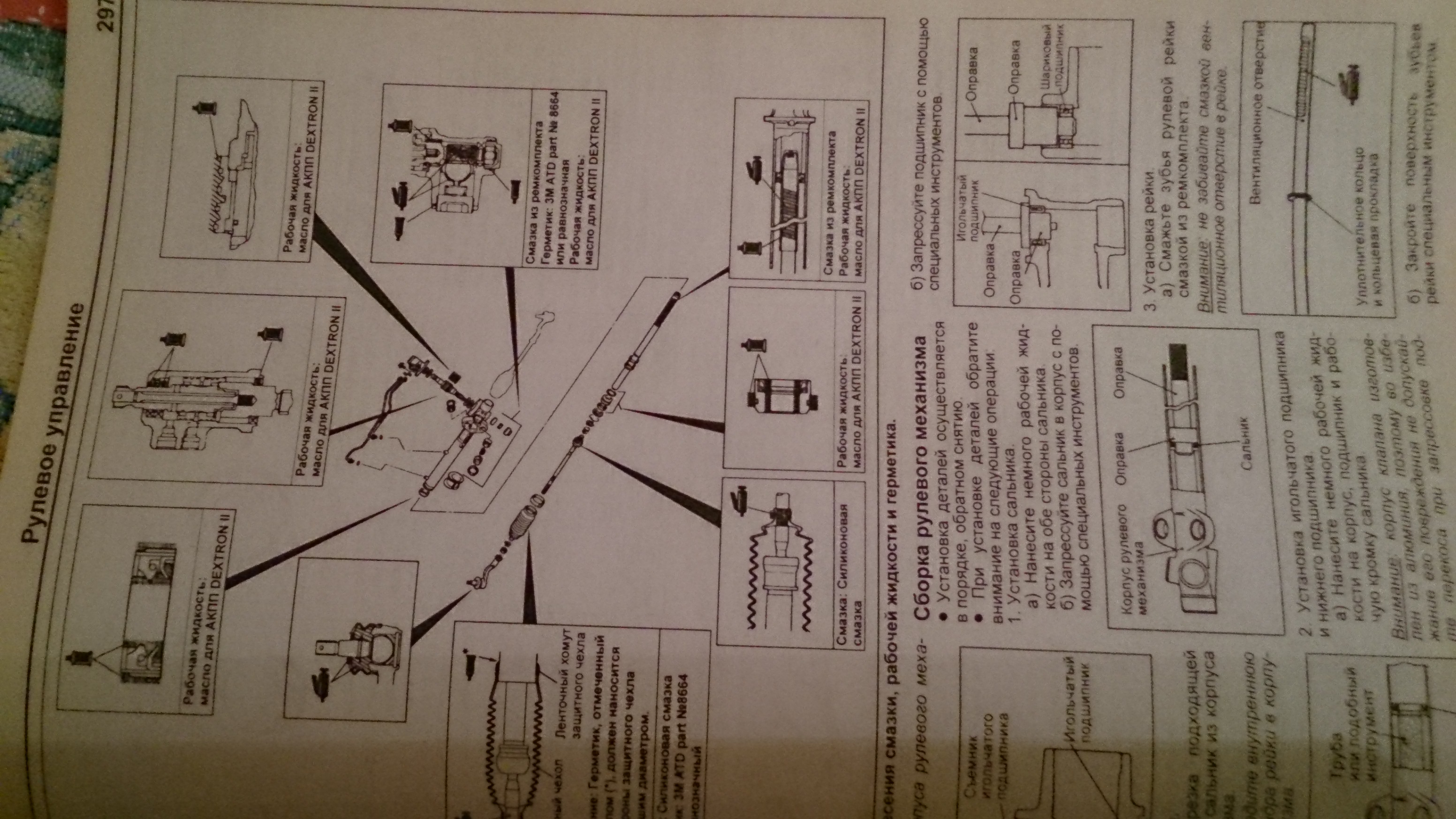

Что за клапан такой (золотник) что то я такой детали при разборе своей рейки не встретил, да на картинке на exist нет такой детали, дырки под трубками сквозные это сто процентов точно. Вот если сам шток рейки совсем кривой могу предположить что тогда мог не выдержать сальник внутри рейки (а их там три) и рейка потекла. Ну и потом Вал рейки не крутится же просто ходит вправо влево биение поперечное регулируется большой такой гайкой (размер не подобрал но головки на 42 не хватило), имело смысл просто купить или ремкомплект рейки ну или сальники заменить старые и ездить. Кстати сальники как раз от Prado подходят.

Сообщение jzs »
Проблемы вот с этой хренью.

Согласно букварю видимо у тебя забился канал на самом клапане или кольца уплотнительные внутри клапана уже не держат, чтобы посмотреть кольца ремонтникам надо бы разобрать клапан (снять сальники, подшибник игольчатый). Конечно можно попробовать заказать клапан но он токмо в оригинале и цена не гуманная... Номер его mr554508. Я бы в твоем случае разобрал клапан. Все равно терять уже нечего.
