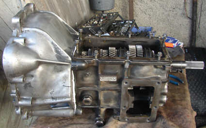

В общем сверху такая, как сейчас стоит, снизу такая, как приобрёл. Стоит пробовать заменить целиком или ограничиться заменой раздатки?

Тебе привезли такую коробку?
И обрати внимание где находится маркировка, на фото видно (табличка посредине)

Да, по ходу такая (внутер не глядел правда:)) Маркировка там-же, только не табличка приклёпанная, как вроде на фото, а наклейка. Верхняя и нижняя строки не читаемы уже, средняя - МЕ580803saper31 писал(а):Тебе привезли такую коробку? И обрати внимание где находится маркировка, на фото видно (табличка посредине)

На фото, что я скинул V5MT1. Вроде как, эта коробка ставится на движку 2.5 через переходную плиту и при условии что вместе с КПП будет идти переходной кожух к раздатке, потому что эти кожухи, от КМ145 и V5MT1 не взаимозаменяемые. Есть кажется еще какие-то нюансы.Antonyus писал(а):Да, по ходу такая (внутер не глядел правда:)) Маркировка там-же, только не табличка приклёпанная, как вроде на фото, а наклейка. Верхняя и нижняя строки не читаемы уже, средняя - МЕ580803saper31 писал(а):Тебе привезли такую коробку? И обрати внимание где находится маркировка, на фото видно (табличка посредине)
Это я к тому, что все уточни перед заменой. Я могу ошибаться.

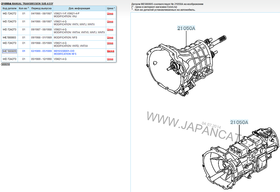

ХЗ, в гугле вот это находится например: http://japancars.ru/index.php?route=cat ... blk_id=010saper31 писал(а): На фото, что я скинул V5MT1. Вроде как, эта коробка ставится на движку 2.5 через переходную плиту и при условии что вместе с КПП будет идти переходной кожух к раздатке, потому что эти кожухи, от КМ145 и V5MT1 не взаимозаменяемые. Есть кажется еще какие-то нюансы.
ЗЫ: и чтоб поржать - МЕ580803 погуглил, по цене смеялся до слез
http://www.parttrade.ru/search/ME508803/1519/![]()
У меня коробас в сборе с раздаткой, с "переходником". А вот про переходную плиту на 2.5 интересно, где бэ узнать. Хотя по конфигурации колокола можно предположить, что так должна вставать... хотя опять ХЗ... Вот и уточняю, пока без особых результатов, правда...
