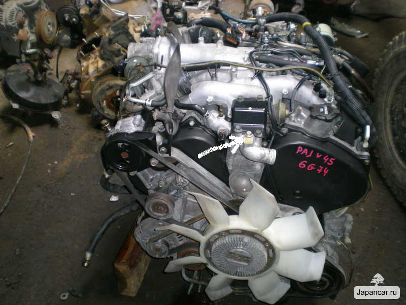

Два или один болт на 12 на корпусе термостата,рядом с ними маленькие(жёлтые) наклейки.deadok писал(а):Спасибо!
Не совсем понятно, что за болты надо откручивать?
Корпуса термостата?
Вот пример

DDT писал(а):Два или один болт на 12 на корпусе термостата,рядом с ними маленькие(жёлтые) наклейки.deadok писал(а):Спасибо!
Корпуса термостата?
Вот пример
Именно эти. Я откручивал оба.
