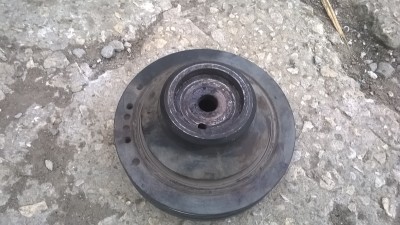

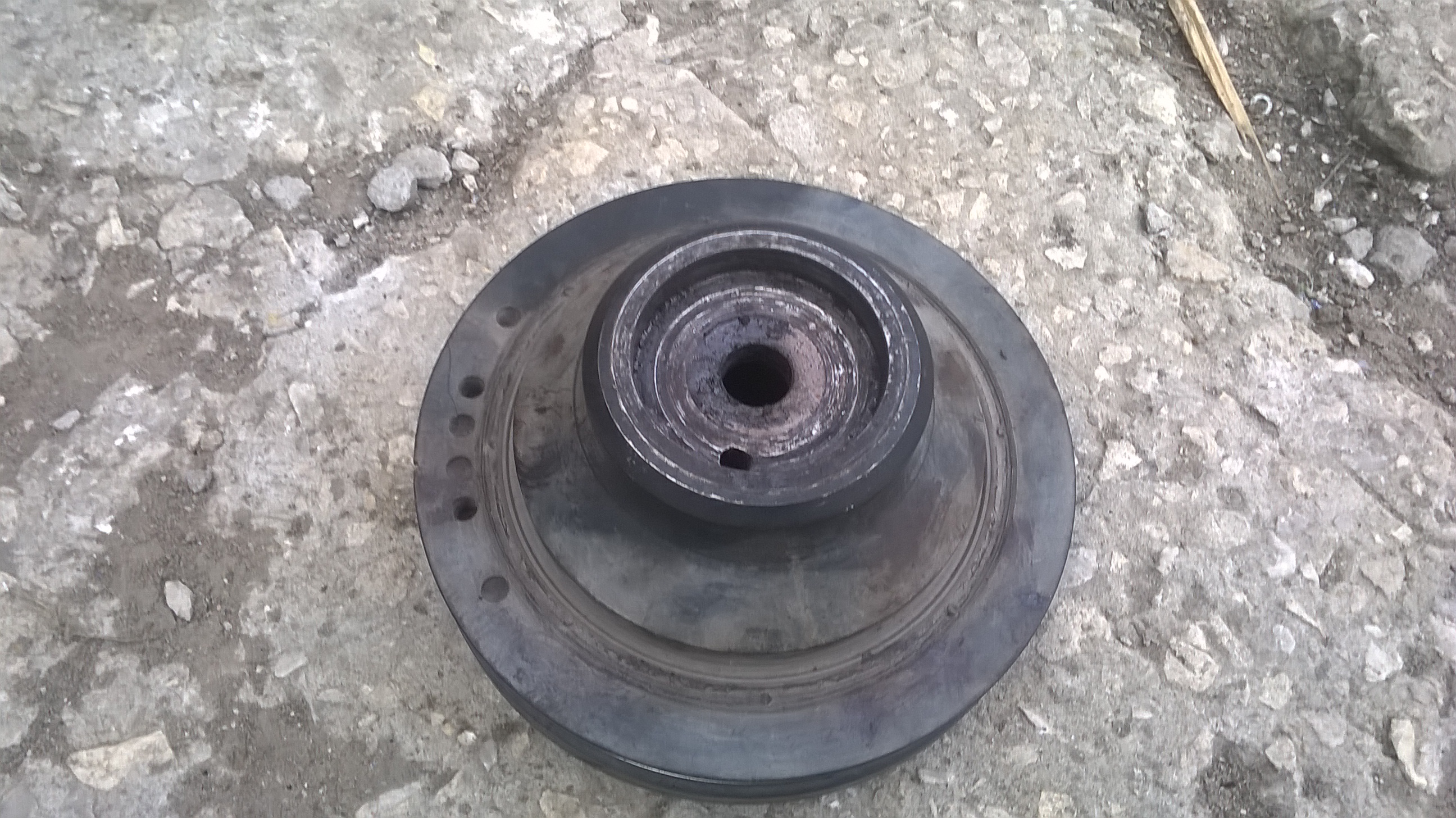

Сегодня сорвало шпонку шкива каленвала, шкив провернуло и немного повредило посадочную плоскость шкива и шестерни. Шестеренка под замену, а вот со шкивом? думаю проточить плоскость на станке. Вопрос: можно ли точнуть и сколько максимум? или замена?

Я в подобной ситуации заказал новый шкив, выработака от шестерни на старом, была полмиллиметра и одно ушко для закрутки/открутки сломано. Сначала поставил старый- открутило в дороге- нафиг мне такие приключения. Проверьте шестерню грм и резьбу в коленвале, у меня резьба конченая.

Шестерня однозначно под замену, она не дорогая, а вот шкив 9тр плюс комплект замены ремня грм, ценник негуманный получается. По этому и уточняю, точить или менять.

У мну стоит от 3,5, полёт нормальный! От 3,0 отличается только наличием второго демпфера (на кондей). Точить/колхозить - себе дороже выйдет, лучше б/у поставить. Номера - не секрет в экзисте. Аналоги типа фебест - выброшенные деньги!hc2hunter писал(а):А для 6G74 подходит?ZILLA писал(а):А шкив от галлопера один в один и дешевле.

У меня один в один такая же проблема была, почитай в моей теме может чем поможет http://pajero4x4.ru/bbs/phpBB2/viewtopi ... 2#p1915712.
Запчастями мне помогал товарищ с форума Skala, менял все полностью шкив,шестерню,болт,шайбу и прокладку между шестерней и шкивом. Все оригинал,не дешего но и не заоблачно.

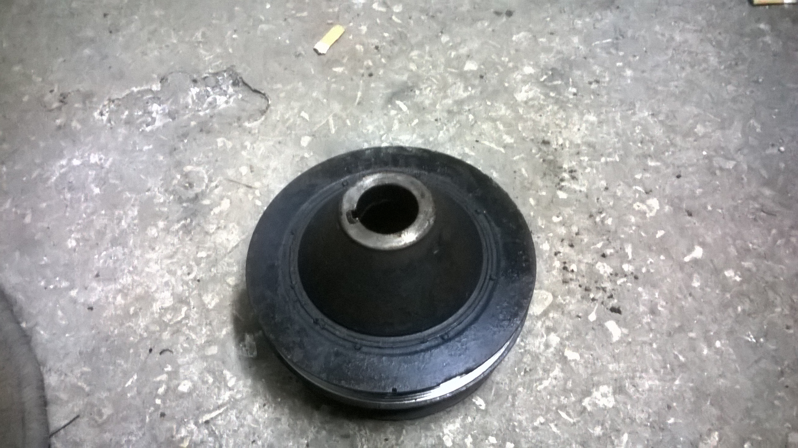

у меня на 24 клапанном расслоился шкив не отходив 400км, я его полуавтоматом заворил точками по 6 местам. ну потом ещё км через 600 движок стуканул совсем. шкив снимаю, а там вся сварка оторвана от основного колокола и осталась на доп шкиве с демпфером.
металл на основном колоколе (шкиве) какой-то, как чугун что-ли... высоколигированный и мелкопористый серого цвета. и что теперь с ним делать - хрен его знает.
