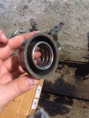

паджероводы, подскажите. загремел движок. стук глухой. масло в норме, давление тоже. на холодную гремит громко, прогреется меньше. на высоких оборотах черный дым валит

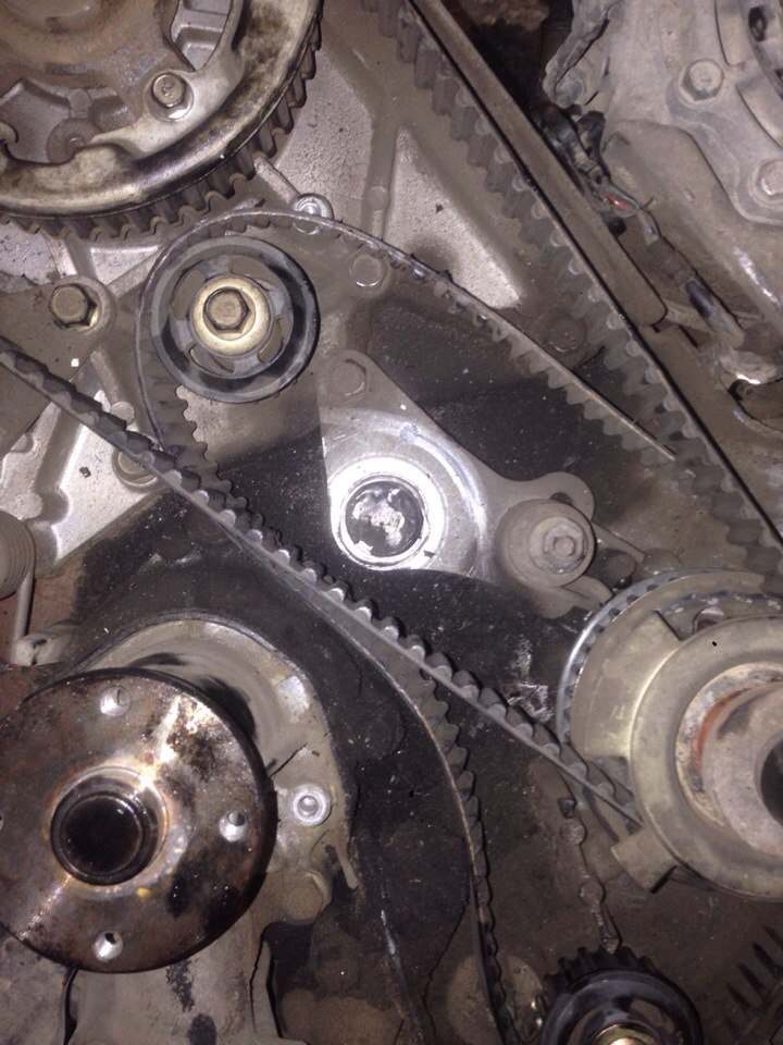

Но что то мне подсказывает, что движек лучше не заводить и скинуть клапанную крышку..Рокера просто так не ломает..проверить метку, убедится в порванном ремне балансиров и заказать новый ремень грм.

смотрел турбину, тнвд и форсы. все в норме. стук такой, будто провернуло вкладыш. сейчас машина уже не заводится. буду вскрывать, смотреть

Написали же - сними клапанную крышку... И кожух ремня ГРМ.

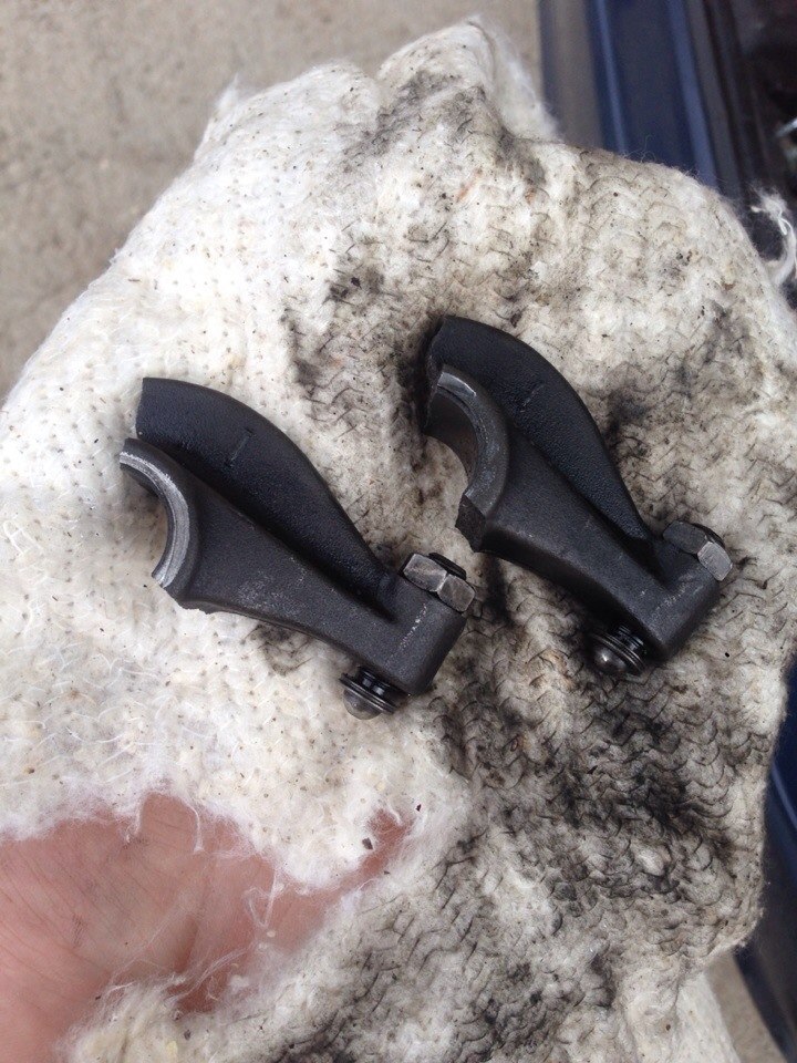

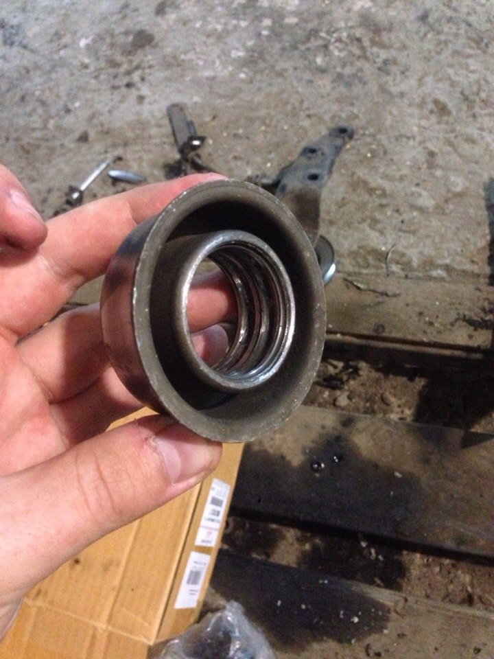

решил проблему. оказалось все проще. разлетелся в клочья балансировачный ролик и сломало 2 толкателя на первом цилиндре.

Может, не так уж "проще". Рокеры-то сломало чем? У меня в свое время авария помасштабней, правда, была - пришлось менять несколько клапанов, вместо загнутых. Понятно, что для начала поменять рокеры, а потом уж замерить компрессию - тогда и выводы делать.
