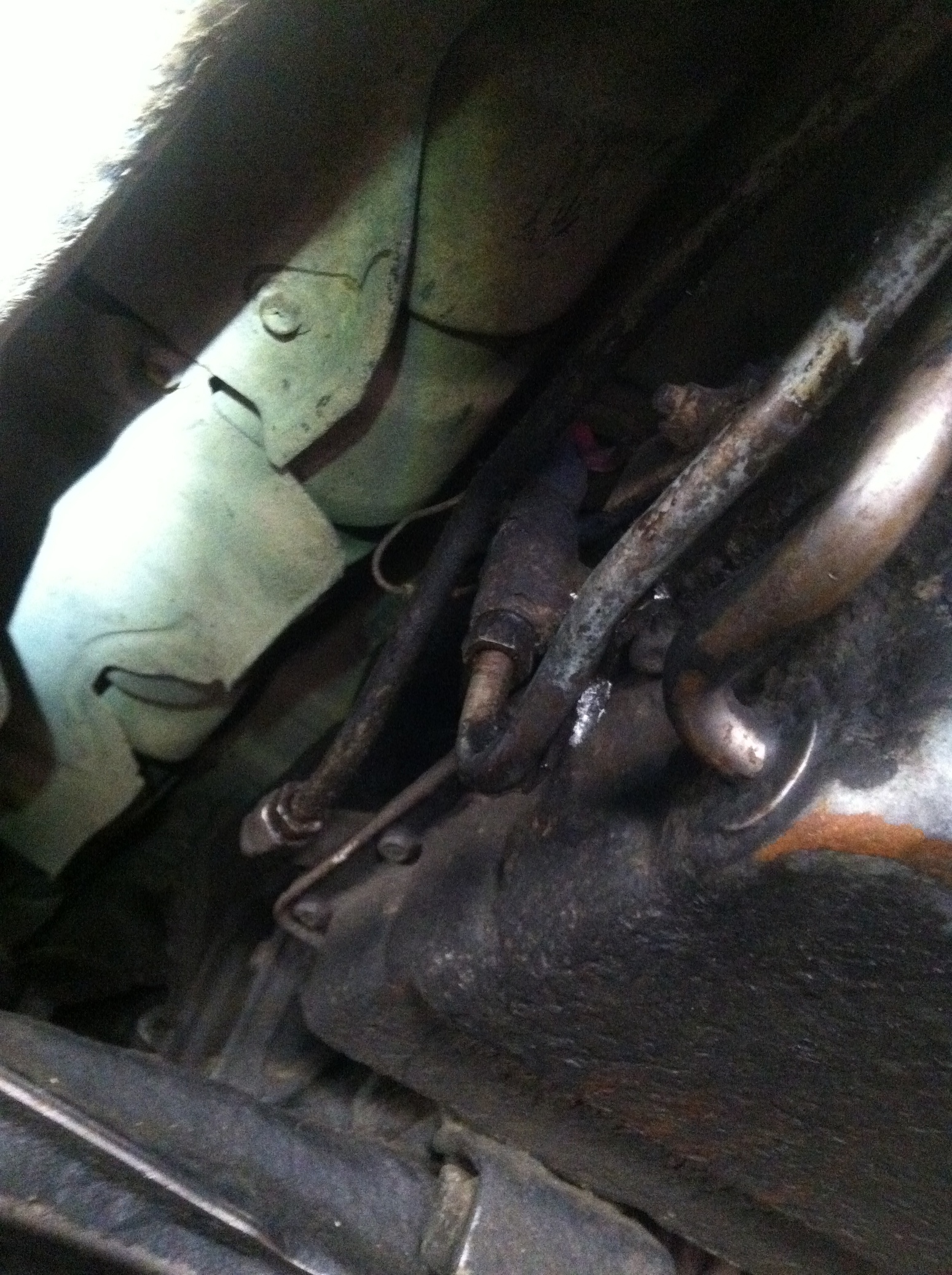

не тухнет лампа A/T temp
Сообщение denpod2011 »
обычно лампа A/T temp тухла после запуска движка.
А сегодня - дизель завелся без проблем, но лампа не потухла а горит постоянно ( без мигания).
Машина стояла, то есть нагреться масло бы не успело.
В чем дело может быть?

denpod2011, проблема с датчиком температуры на акпп или с его проводкой. Сдохла. :) Залезьте под машину, на акпп справа (то самое справа). этот датчик стоит вертикально, скиньте с него фишку и поглядите что будет.
это вот этот датчик?
