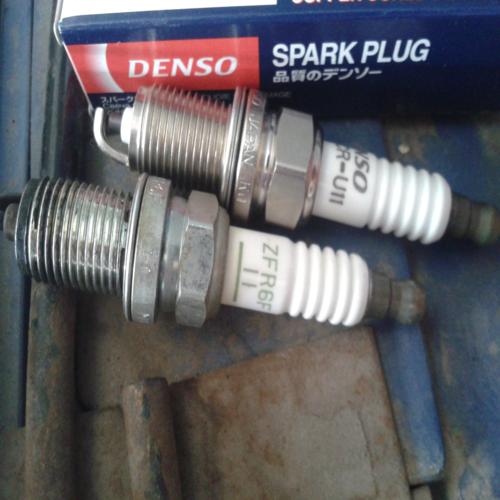

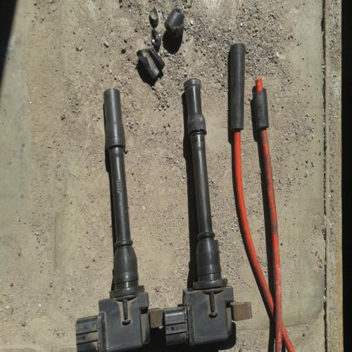

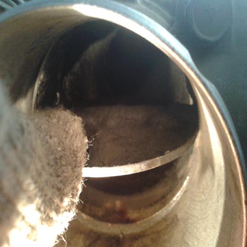

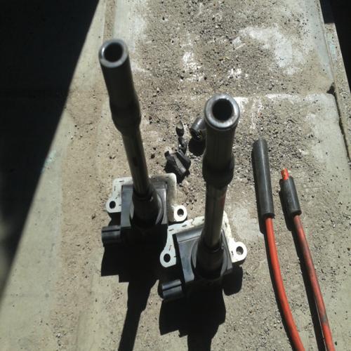

Сегодня выкрутил старые свечи 3 штуки на 2,4,6 цилиндрах.Ключ стачивал в токарке до 20 мм по наружнему размеру.Свечи cтояли не родные.Купил Денсо ,аналог и поставил,пока родные заказанные едут .Была неисправность на 4 цилиндре по пропускам.И сняв катушку на 4 цилиндре,обнаружил,что свечной колпачёк задубел и развалился почти.Выход нашёл.Срезал с колпачка свечного провода от Уаз и приколхозил на колпачек родной катушки от Паджерика. Всё установил,завёл,всё ок.Ещё дроссель немного промыл,но буду снимать позже паук и промывать всё тщательно.Если на фото разберёте,то сажи дох...я в коллекторе впускном .

Вот и Я сегодня купил обычные. Но мне кажется.что на оригинале чуть резьба нитки на три длиннее .

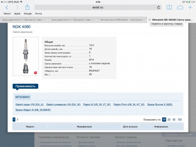

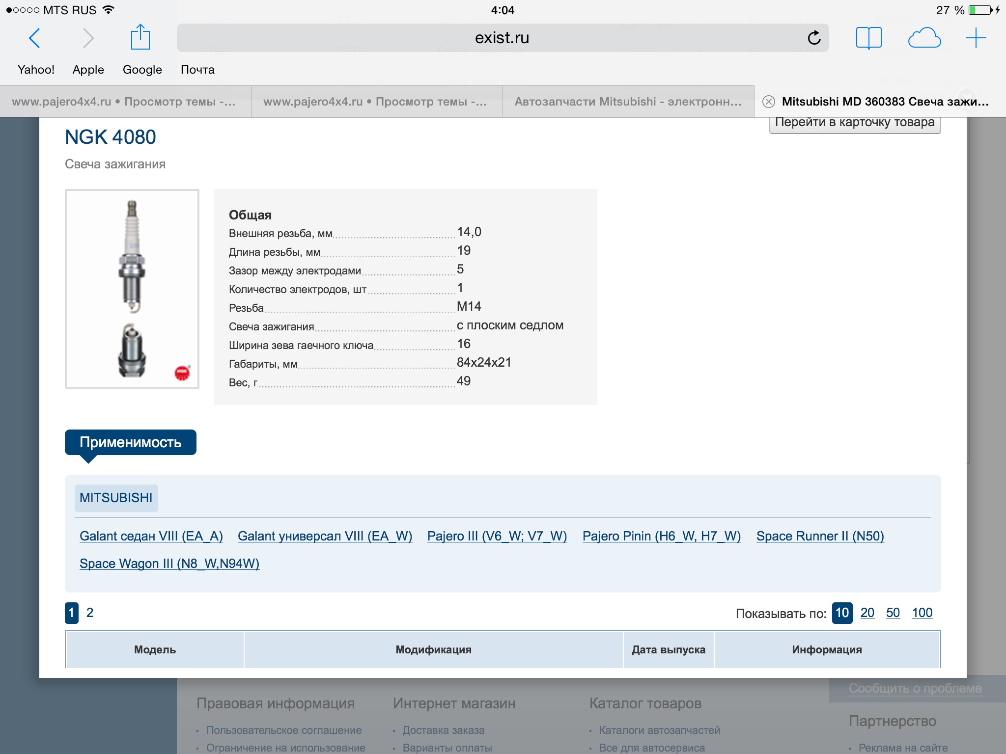

ruskos писал(а):.....А подбирать по резьбе и калильному числу то еще удовольствие.

Полезное фото. :*THUMBS UP*:

Ну и что из этого кроме размеров можна почерпнуть?.Свечей с такими размерами десятка 2-3 наберется. Основной параметр не выяснен- калильное число.
Вот если бы ты выложил маркировку простой свечи хоть по какому производителю, то по кросс-номерам можно найти любые свечи, хоть копеечные. Вот тогда и спасибо бы получил. А так цена этой фотке рубль в базарный день. ИМХО.

Да нормальная там фотка. Есть параметры ,а это уже не минус,а большой плюс. Не все "шаристые" и продвинутые. И эта мелочь иногда бывает дороже золота,поверьте. :*THUMBS UP*:

Ну и сиди дальше, измеряй резьбу в нитках... да шаг на глазок прикидывай.
Ставить простые свечи на GDI, имхо разговор в пользу бедных. Наверное не просто так, нет замен иридиевым и платиновым свечам на обычные.

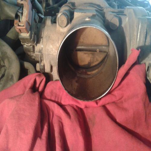

:*DONT_KNOW*: У меня GDI и я выкручиваю свечи сняв только заслонку и всё!Не пойму зачем все снимают впуск??????
