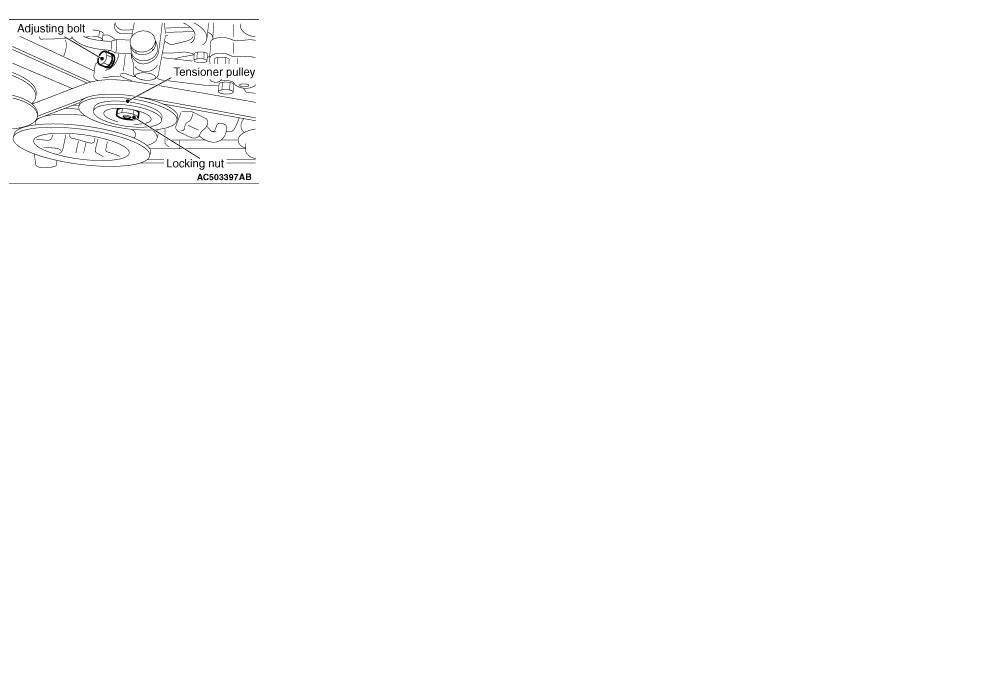

Re: Самостоятельная замена ролик компрессора натяжной
Отвернуть стопорную гайку на 14мм (или 22мм)
Ослабить болт натяжителя на 12мм или 14мм
Снять ролик и установить новый.
Натянуть ремень.
ПС Стопор может иметь варианты, натяжитель просто не помню.
Нужны накидные ключи или головки
Натянуть ремень.
Еще желательно сначала карлсона снять - ну очень мешает. Ну а потом все просто, как описали выше.
