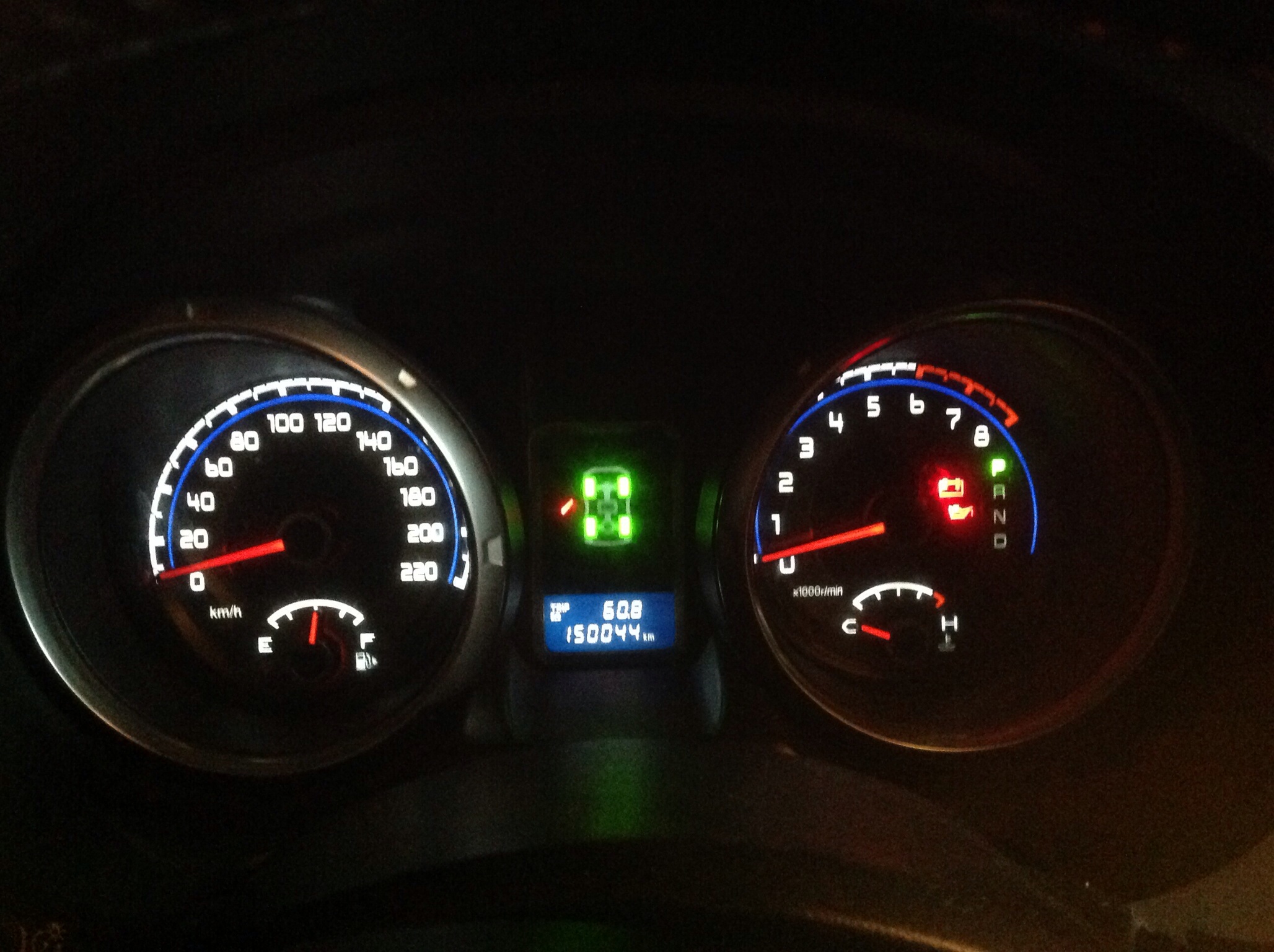

Товарищи, а может ктонибудь или сфотать или дать ссылку на положение стрелок при выключенном двигателе? Гуглил, нашел только заведенный
stAlUr
- Сообщения: 9
- Зарегистрирован: 01 июл 2014, 04:32
- Двигатель:: V93W
- Мой автомобиль(и):: Pajero IV 3.0
- Откуда: Хабаровск
Re: Пир запуске двигателя пригают стрелки на е нулевое полож
Спасибо! почти все увидел.Виктор74 писал(а):.....
Топливная к сожалею не на нуле. Я глазастый, можно без подсветки

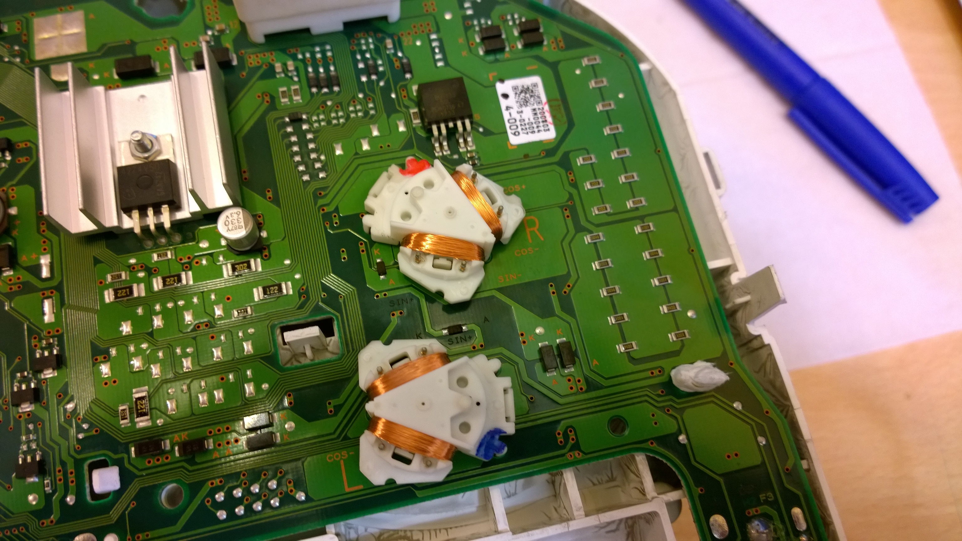

Фото, приборка с другой стороны. Непонятна мне зависимость стрелок друг от друга. Как будто развазки между ними нет.
1. Штырит стрелку в процессе Запуска/остановки движка http://www.youtube.com/watch?v=UxF3sCgwZ9I
2. Зависимость стрелок друг от друга. http://www.youtube.com/watch?v=aSgTdioPDRw
