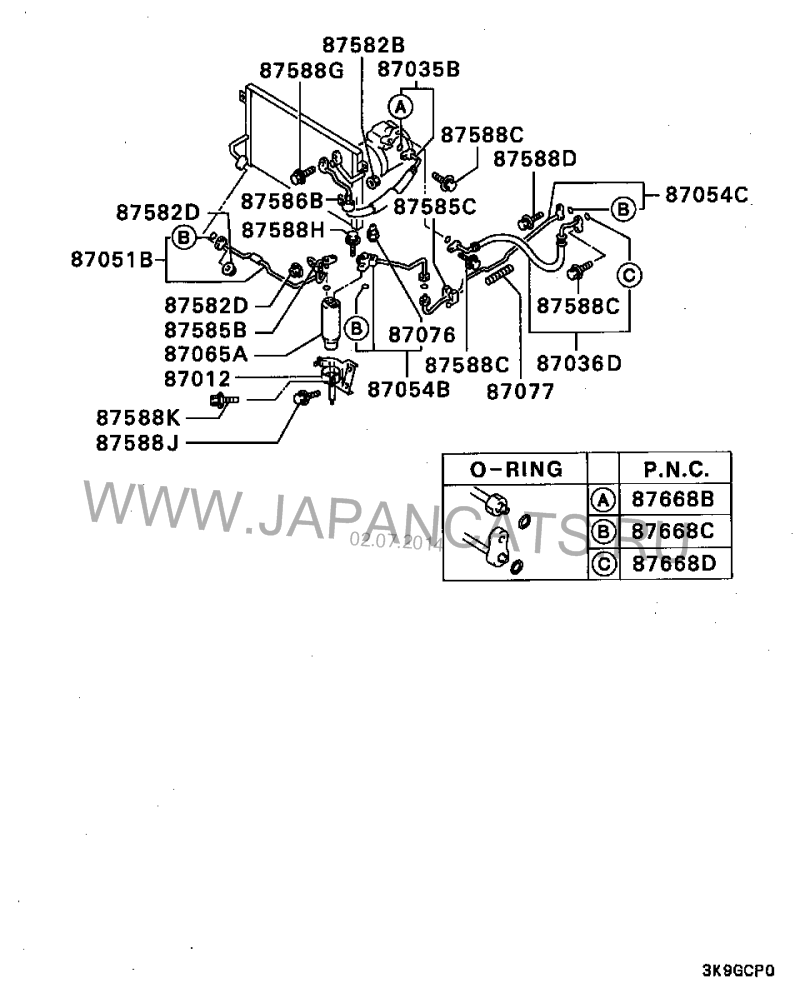

Серега Сахалин
тогда на этой схеме трубки конденсора
вход и выход

Серега Сахалин
так правильно с двойным кондиционером, я по своему VIN смотрю, твоего -то не знаю....

Серега Сахалин
solmasters писал(а):
Серега Сахалин писал(а):вход и выход
Эта схема, когда есть ВТОРОЙ конденсор, у меня нет. Я тоже сначала "схватился" за эти трубки, но во-первых у них форма не соответствует фактической, а во-вторых они на схеме того узла, которого у меня нет. Хотя 87051C я подозревал, да.
- форма на схемах не соответствует фактической (это на всех схемах так, не обращай внимание на форму детали).
- вот схема для машины с одним кондиционером:
трубки конденсора:
87035В - трубка сброса теплого газообразного хладагента с компрессора на конденсор (входной патрубок в конденсор)
87051В - трубка выхода охлаждённого хладагента и конденсата из конденсора (выпускной патрубок из конденсора)
артикулы не смотрел пока, надо по твоему VIN проверить.

Серега Сахалин писал(а):трубки конденсора:
Я, если честно, тоже думаю на 87051B. А 87035B - это ШЛАНГ, т.е. не мой случай. Проблема только в том, что форма трубки 87051B (MB918362) - ВООБЩЕ не похожа на мою.

Серега Сахалин
vl66 писал(а):запаять/заварить не проще?
Да вот мне тоже кажется, что можно, но что-то кондейщики не предлагали.
:) форма трубки на схеме не обязательно соответствует фактической - это же не чертёж, а схема.
Mitsubishi MB918362 - оригинальная замена Mitsubishi 4461907290 - 1 тыс. примерно стоит.
а вот вторая 87035В (которая, говоришь, шланг) около 3 тыс.

solmasters
Опросил ещё раз кондиционерщиков, было сказано, что это часть магистрали высокого давления от компрессора к конденсору, та, которая непосредственно в конденсор "входит".
И тут мнения разделились. Менеджер в Exist считает, что это MB918521, a/c compressor discharge hose, а я вот думаю, что это MB918397 a/c compressor discharge pipe, так как совершенно отчётливо вижу, что у меня жесткая трубка, а не какой-то там шланг. На этот шланг, собственно, очень похожа первая часть магистрали, которая "выходит" из компрессора.
Единственное, что меня смущает в MB918521 (ну, кроме вида на схеме) - это то, что там написано в примечании "Opc: R43 : CAPACITY-UP DUAL A/C", а у меня никаким двойным кондиционеро и близко не пахнет.
