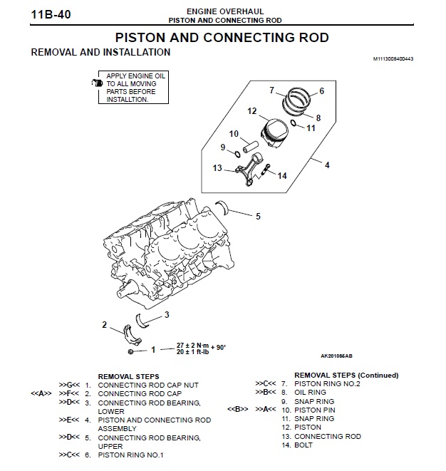

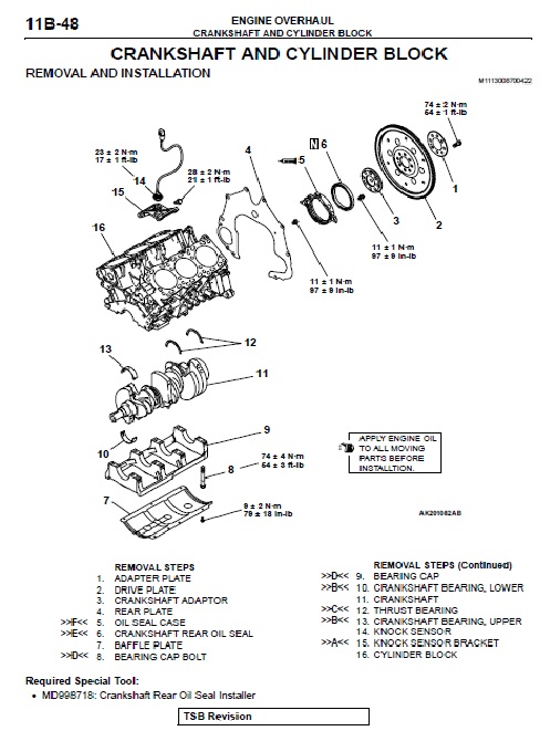

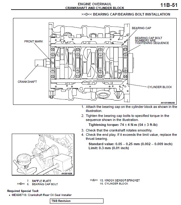

Рабят, добрый день. Помогите советом: движок 3,5л, но двухвальный. нужен порядок затяжки головок коленвала шатунов, и сколько в килограммах их тянуть. по книге в автосервисах говорят показатели другие, нужно смотреть на сайтах, все сайты обрыл, но ничего по этому мотору не нашел. если кто что знает, или ссылкой можете помочь, помогите пожалуйста, а то руки чешутся собрать :*BRAVO*:

Может быть гаек шатунных болтов?

Может это поможет ? :;-):

Если мелко будет, пиши, скину оригинал в PDF...
