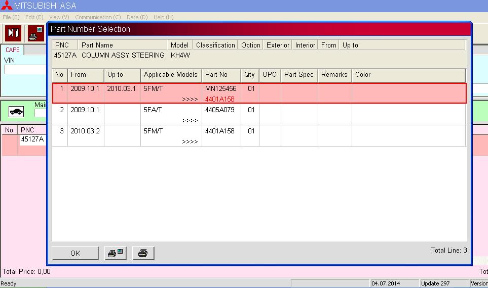

У меня стоит 79 номер, но есть новее 158, которую и есть смысл покупать. У тебя может стоять уже новая.syurasov писал(а): А что модифицированная колонка вышла? Это чтоб не клеить этот поганый стук компаундом митцушным?

Стоп! вру! 158-ая на механику, а у нас АКПП. Получается нету новее...
