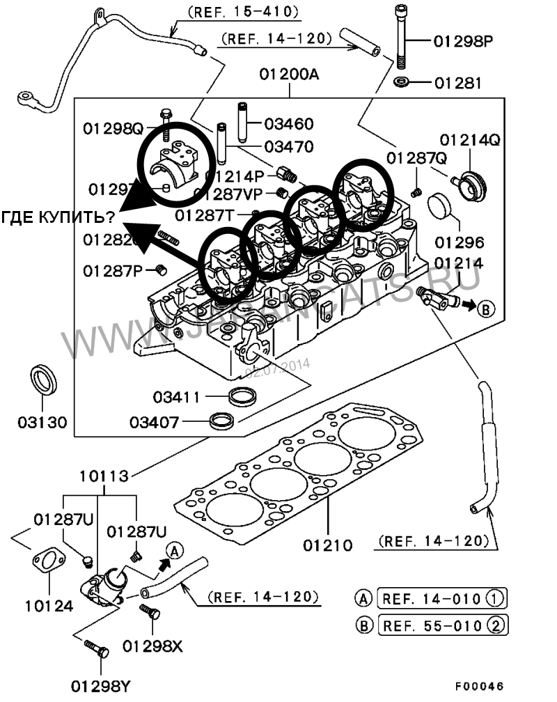

вопрос такой
порвало ремень разбило толкатели это пол беды всё это продается
а вот где кутить крепления планки толкателей? вырвало резьбу в каталогах только всё вмете
может кто сталкивался :*WALL*:

Это бугели. Купить можно от корейцев, у Хендая лицензионные двигатели а-ля 4D56. Только потом их пришабривать придется. Надо полагать, что стоял ремешок балансирного вала?

дедушка писал(а):Это бугели. Купить можно от корейцев, у Хендая лицензионные двигатели а-ля 4D56. Только потом их пришабривать придется. Надо полагать, что стоял ремешок балансирного вала?
ну да ремень балансиров стоит
а код не подскажите

Нафига код? Пришел в магазин, спросил, купил - если есть. А ремешок стоял или стоит? Обычно он рвется, попадает под ремень ГРМ = печальный итог.

дедушка писал(а):Нафига код? Пришел в магазин, спросил, купил - если есть. А ремешок стоял или стоит? Обычно он рвется, попадает под ремень ГРМ = печальный итог.
стоял а вот цел или нет еще не смотрел пока снял клапанную крышку всё в процессе времени нет

А как увидел, что ремень порван? Снять верхний кожух 5-10 мин. работы.

дедушка писал(а):А как увидел, что ремень порван? Снять верхний кожух 5-10 мин. работы.
да понятно просто в горячке притащил машину сняли кожух а вот глянуть ремень на балансирах ума не хватило сразу
теперь завтра
и всё таки думаю к токарям сходить если резьба на голове цела только на бугелях вырвало попробовать нарезать новую

Бугеля осмотри внимательно на предмет трещин, скорее всего они есть. Бери по ссылке автовельтовский комплект, как SNOOPER советует, я себе такой заказывал, когда ремень сорвало, уже полгода ходит. Только потом винты регулировки клапанов переставь с родных толкателей, а то на новых пластик... Удачи.

Надо все детали осмотреть с лупой, очень внимательно. Много лет назад, я попал примерно так же. Ремонт сделал, а через месяц лопнул распредвал - видать, трещина была...
