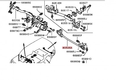

поднять хай-джеком за скобку под задним бампером?
- Mitz
- Сообщения: 190
- Зарегистрирован: 04 июн 2013, 17:33
- Двигатель:: 4m41
- Мой автомобиль(и):: Pajero IV 2007
- Откуда: Владимир
- Поблагодарили: 11 раз
можно ли поднять машину хай-джеком за скобку под задним бампером?, между двух проушин такая в каталоге называется "BAR ASSY,RR TRACTION HOOK "
вообще за что можно хай-джек зацепить кроме как за диски?

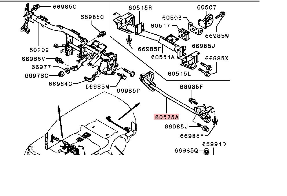

Про этот бар разговор?Mitz писал(а):можно ли поднять машину хай-джеком за скобку под задним бампером?, между двух проушин такая в каталоге называется "BAR ASSY,RR TRACTION HOOK "
За него не поднимишь. Больно тонкая трубка, и глубоко расположена.

наконечник до этой скобки дотягивается, боюсь погнуть просто, может кто пробовал,
вообще для чего она нужна?

Для усиления проушин при боковом приложении силы.Mitz писал(а): вообще для чего она нужна?
Вертикально даже не пробуйте.
