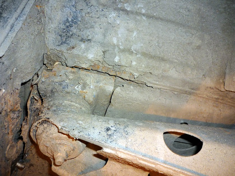

А звук-то не такой уж и глухой!
Кузов как себя под опорами чувствует? У мну такая почти точь в точь хрень была, когда провалились опоры в ногах у штурмана и передние.
Выглядело это примерно вот так

опоры целые!!!
