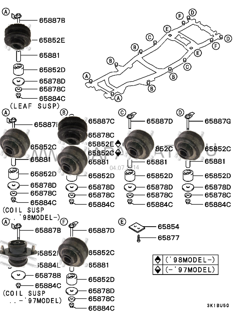

Помогите пожалуйста разобраться с подушками .
Как ПРАВИЛЬНО должны стоять подушки на раме . У меня стояло как попало и что попало . вплоть до транспортерной резины ::-D: ::-D:
Вообщем по документации расположение должно быть как на картинке , но у меня сейчас на руках все три вида подушек и куда что ставить не пойму, вопрос больше всего ложиться на 3 передних пары , а дальше я так понимаю ставятся все одинаковые *простые* подушки.

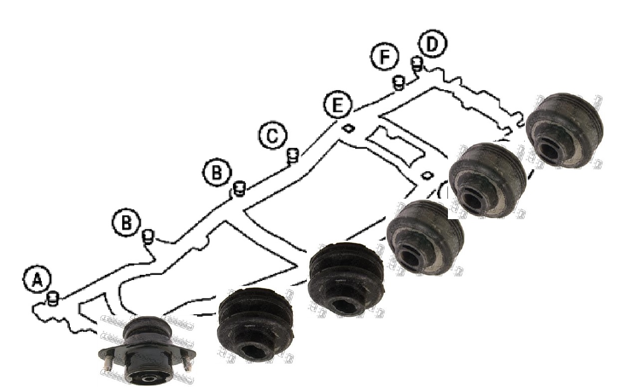

Посмотрел наличие подушек и пришел к мнению что должно быть так

Hrap писал(а):Посмотрел наличие подушек и пришел к мнению что должно быть так
У меня как на картинке стоят.

Значит мыслю в правильном направлении .
У знакомого все одинаковые стоят ))) видать кто что может то и ставит )))

Ммм.... Как бы тебе сказать. Вобсчем верхних подушек 2 вида. Передние и все остальные. Где ты взял 3 вида? Передние подушки на больших двиглах и малых отличаются. Кмк на картинке у тебя первый ряд - передние от 6G74/4М40, 2-3 ряд - передние от 4G64, 6G72, 4D56. Остальные - обычные, одинаковые у всех. ИМХО.

Да , правильно . Верхние части 2 вида и одна подушка в одном корпусе ::-D:
У меня 3.5 джидай , значит должно стоять как на картинке ? 1 ряд в одном корпусе , 2й ряд и последующие обычная подушка (ровная)
вид 1
вид 1
вид 2
вид 2
вид 3 обычная
вид 3 обычная

Ребята, на до.. и рестайлах разные комбинации подушек.
В обчем их 3 вида.
С рестайла на фото выше нет.
У рестайла 1,2,5 и 6-я пары(5-дв) стоят те что на фото без болтов, а 3-я и 4-я пары сапсем другие.

Daddy писал(а): Какие ваши доказательства? (с) к/ф "Красная жара"
Не один разобранный автомобиль ММС Паджеро 91-98 г.в.
Это может служить доказательством? :)
Ps Память ослабла - другие 2-я и 3-я. :)
http://www.japancats.ru/Mitsubishi/Part ... d=CEC00034

Дык на ссылке, что я выложил все наглядно.

Такая картинка и у меня есть в первом посте !
Я просто вместо партномера воткнул картинку с екзиста .
Вот как раз там то и не понятно что куда ставить ))))

Все там понятно.
Посмотри описание А,B,C и т.д.

Прежде, чем что либо писать, неплохо бы изучить хоть немного вопрос.
Выше в теме все разжевано.
Различаются не по кузовам(короткий-длинный), а по годам выпуска.
март 97-го - переходный.
