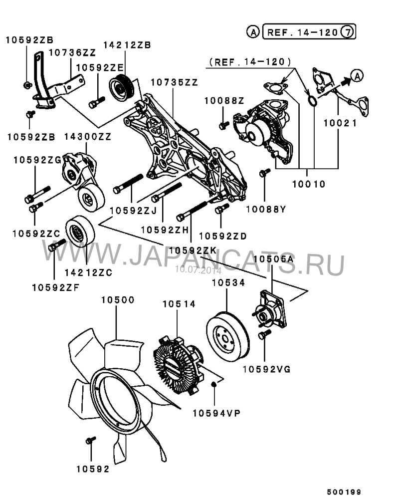

Добрый день коллеги! Прошу совета: менял ГРМ, заказывал через Экзист все прибамбасы, все нормально, кроме одного ролика, на схеме №14212ZC. Заказал №03-40296-SX (паразитный/ведущий ролик, поликлиновый ремень). При установке выясняется, что ролик не такой, как стоит - ширина уже (ремень выступает за край ролика), и с кромкой. Начал опять в Экзисте по схеме и наименованиям ролика шерстить, вот что получается: артикул №03-40296-SX, размер 90*27 с кромкой (фото Ролик), артикул J1145047 Nipparts размер 90*27 без кромки (фото Ролик1), артикул тот же J1145047 только Jakoparts, размер 90*32 без кромки (фото Ролик2). И самое главное, пишет что все они подходят на мое авто. Так какой же ролик все таки правильный? И что с заказанным делать - сточить кромку, на помойку, подарить нуждающимся клубням? Заранее благодарен ответившим.

Это в экзисте перекодировка кривая на аналоги. возьми оригинальный номер и забей сюда и увидишь выдаст тебе аналогом твои ролики или нет www.autopiter.ru

В своем старом подшипничек перепрессуй,да две детальки точнуть надо http://www.pajero4x4.ru/bbs/phpBB2/view ... A&start=15

3 фото это не ролик ГРМ это ролик натяжителя ремня генератора,или же экзист вообще опупел...
