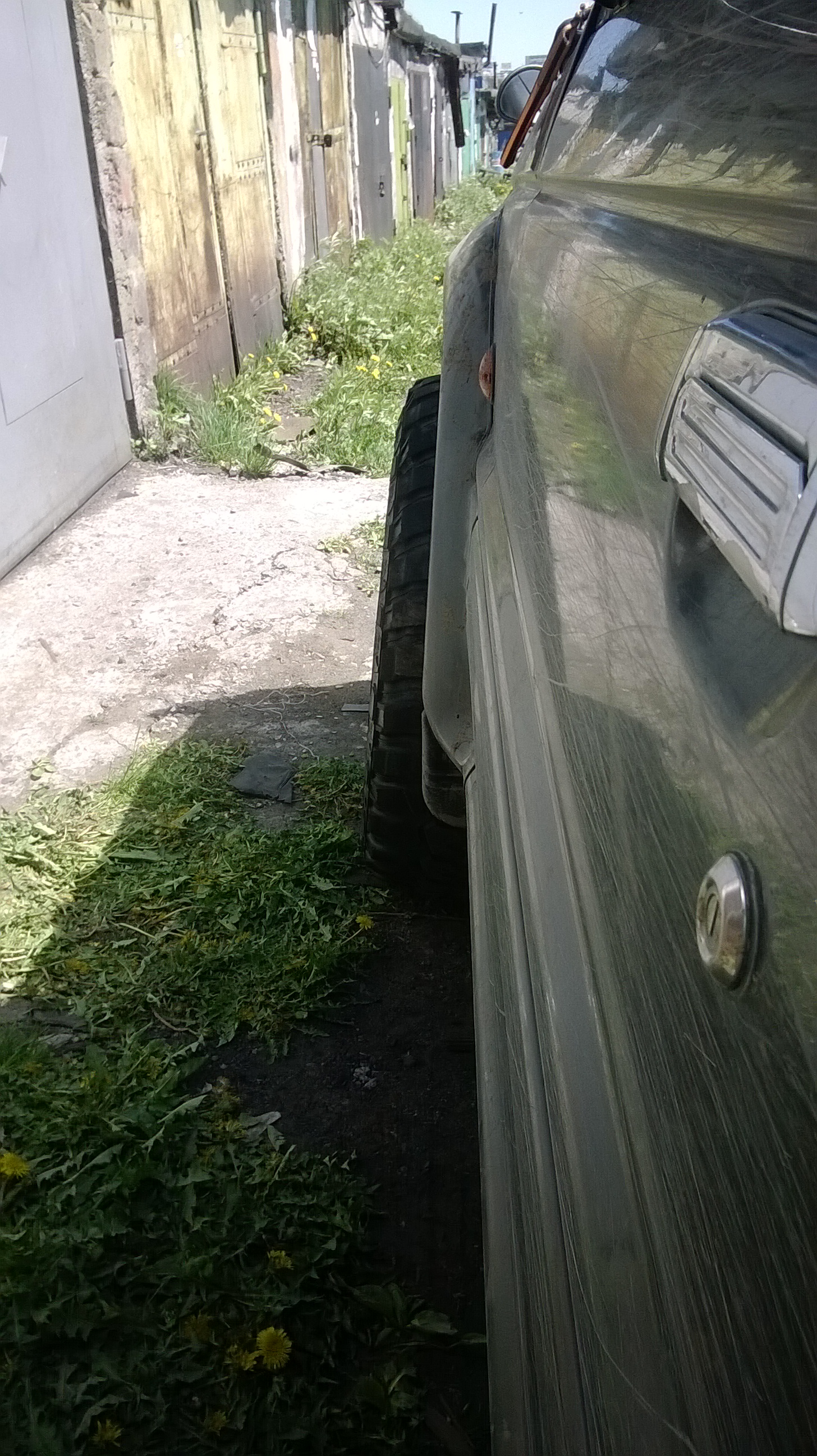

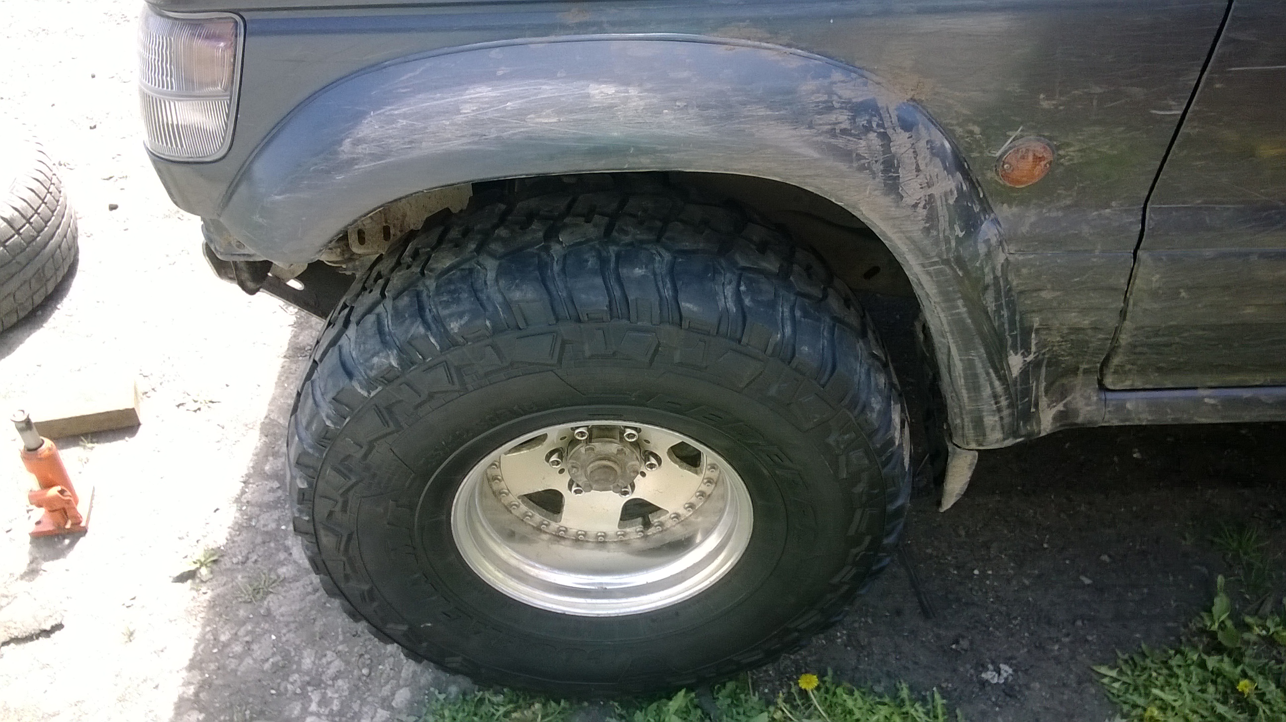

Подскажите, уважаемы форумчане, как красиво, эстетично и прочно поступить с передними арками, чтобы затолкать 35" башмаки? Бодик 6см, колеса встают но не поворачиваются
Предложили мне такой вариант, обрезать крыло и фендер, к крылу плошмя подварить листовой металл, поставить фендер и по его краю подрезать металл... потом на стык прикрепить расширитель и, мол, все... А хочется чего-то вот такого например

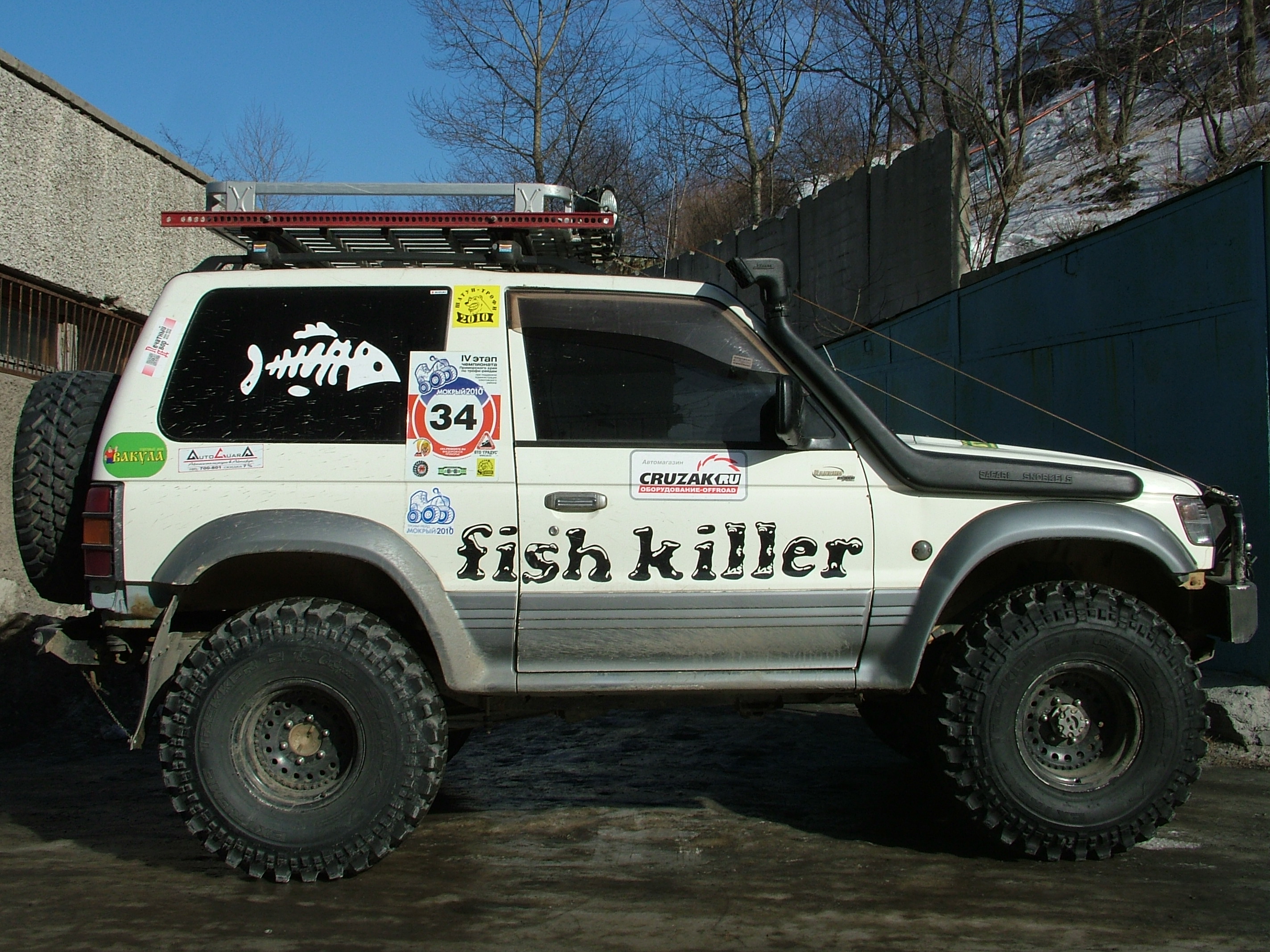

Фото отсюда http://pajero4x4.ru/bbs/phpBB2/viewtopi ... =4&t=50881
Mitsubishi Pajero 2, 6g72, пруль, мех., 3 дв. 35/12,5/R15. Бодик 6см.

А какой вылет дисков и ширина? Я подрезал только нижний угол крыла (точнее подгинал) и бампера

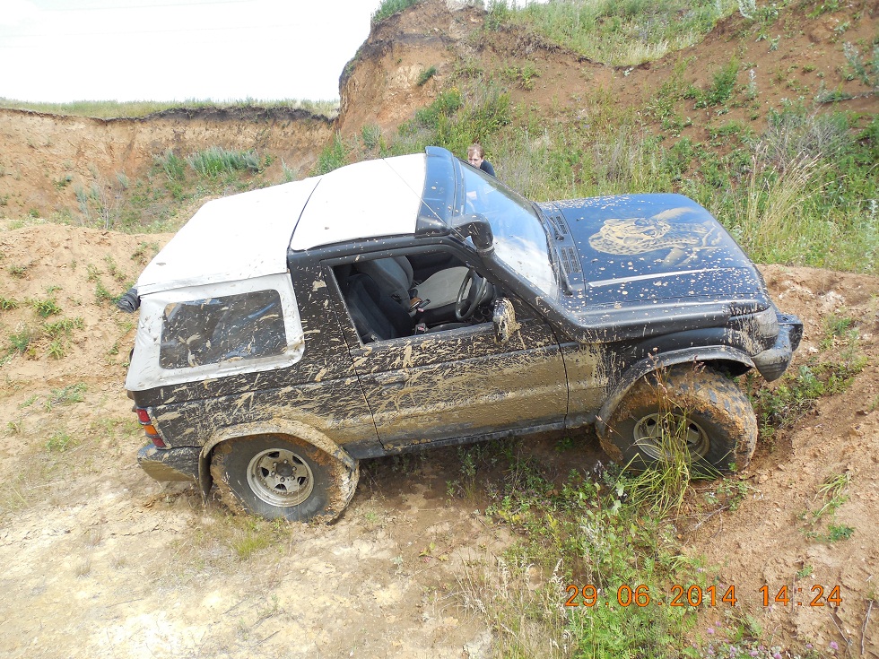

http://yadi.sk/d/5wyOY43KJE2aC
только такая офтка есть п2 соседского, там бодик 10 см, сейчас уже 12 см, значит сейчас пластик на расширителях подрезали и арки пильнул, срезали около 2,5 сантиметров с пластика, потом вываривал от крыла пластину https://yadi.sk/i/uQu6yGkZWQEH7 (это не п2 а мой спорт пока еще не доделан) на него потом бортик, и приклепал расширитель пластиковый, со стороны кузова сажали на герметик оконный вместо ленточки штатной, заклепки планируют шпаклевать и красить расширители в серый цвет, я на своем спорте думаю приделать вместо заклепок, красивые болтики а может и нет

Затрудняюсь ответить... этикеток на дисках нет, расчетами пока не занимался... есть только фото. резина 35/12,5/15 Теоретически, можно подрезать только внутреннюю часть расширителя под штатным брызговиком, но опять же не понравилось предложенное мастером решение.. Вот вариант "фишкиллера" на вид пять из пяти...Jenek писал(а):А какой вылет дисков и ширина? Я подрезал только нижний угол крыла (точнее подгинал) и бампера
Перечитайте мое сообщение еще раз пожалуйста.. Я не спрашивал "сколько вешать в граммах", я спрашивал про технологию, если не понятно. Как доработать сам "Фендер флэр", будь он не ладен....МШУ писал(а):Дык изначально вопрос некорректный ...можно было ж и напрямую к фишкиллеру обратиться,благо он на приморье.....
По сабжу: арки пилятся по факту,исходя из конкретной авты....никаких ,типа 20 мм здесь,10 мм там быть не может априори.
ЗЫ Мне всегда нравился ответ на подобные вопросы Тараса Смирнова- ипашь! колёса сами линию отреза дадут,а лишнее отвалицо( не совсем цитата,но ,думаю ,смысл ясен))))))
ЗЫЫ фендер- это КРЫЛО
Fender flare= расшеритель колесной арки.ага .
P.S. Ваши познания в английском привели меня в восторг..
