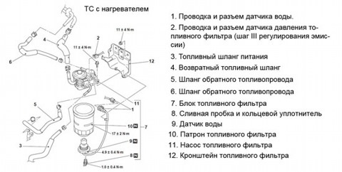

Коллеги ПОМОЖИТЕ! Решил поставить себе на треху топливный от четверки. При подсоединении шлангов возникла проблема. У трехи все просто, один вход, один выход на насос, обратка с насоса напрямую в бак. У четверочной башки 2 входа и 2 выхода. Чего и куда подключать не понятно. Пробовал искать четверочный мануал - не нашел. Нужна либо схема присоединения, либо ссылка на четверочный мануал....

СПС ОГРОМНОЕ!!!
