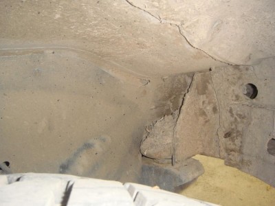

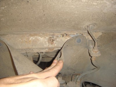

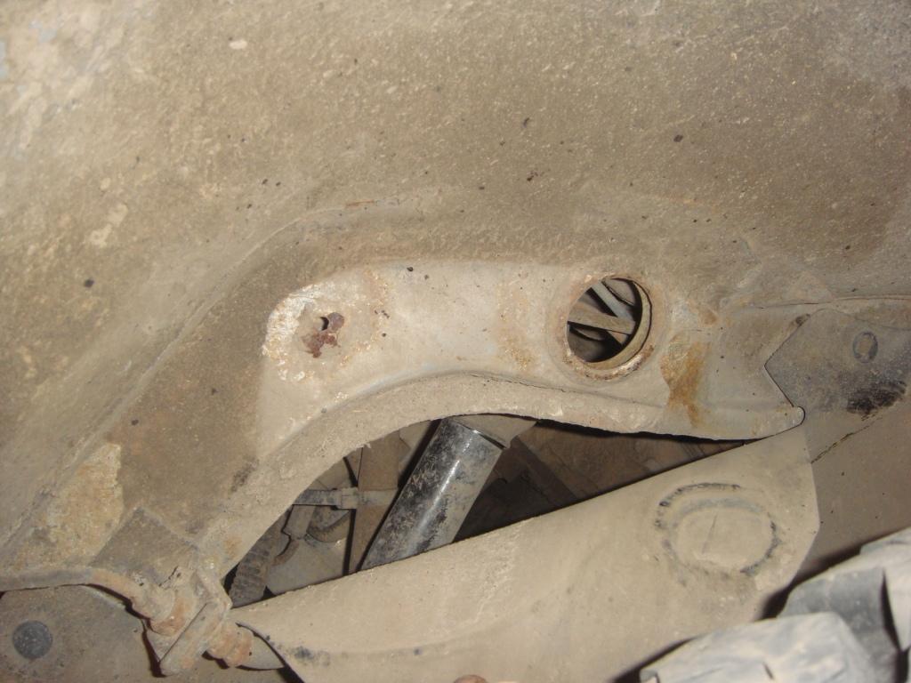

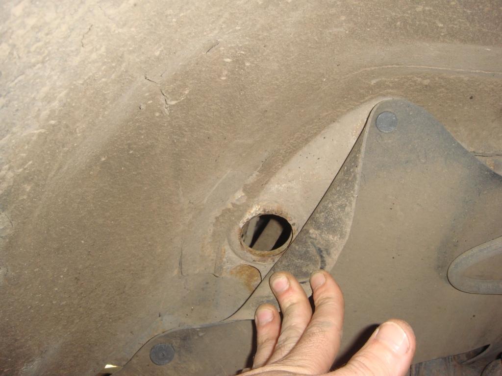

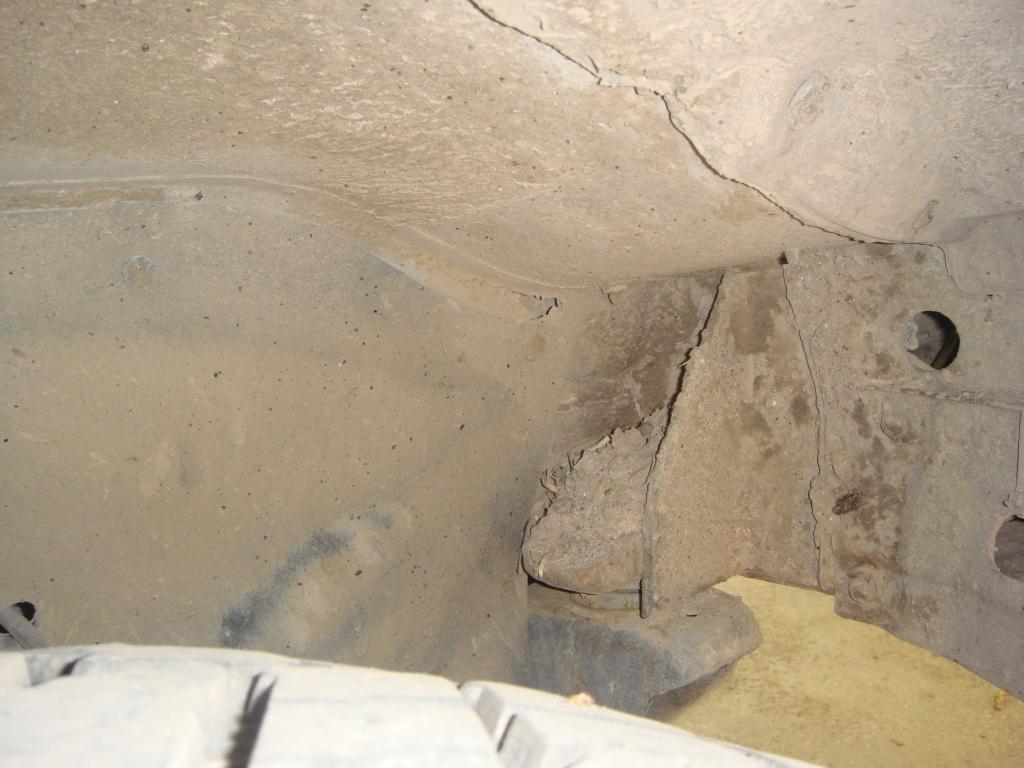

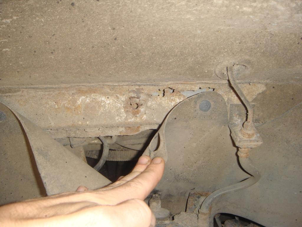

вот мои печальные лонжики:

asferrum писал(а):вот мои печальные лонжики:
Надо латать, варить.
Покрыть антикором латки и всю арку, и закрыть передними локерами от L-200 до 06 года выпуска, они подходят хорошо, тем более передний бампер силовой и локера наращивать спереди не надо, даже придется обрезать излишки.

Re: лонжероны-что делать?
Сообщение asferrum »
печально это всё....
а локеры резиной оторву... :((( там и так тесненько у меня.
значит буду искать спецов... :(
