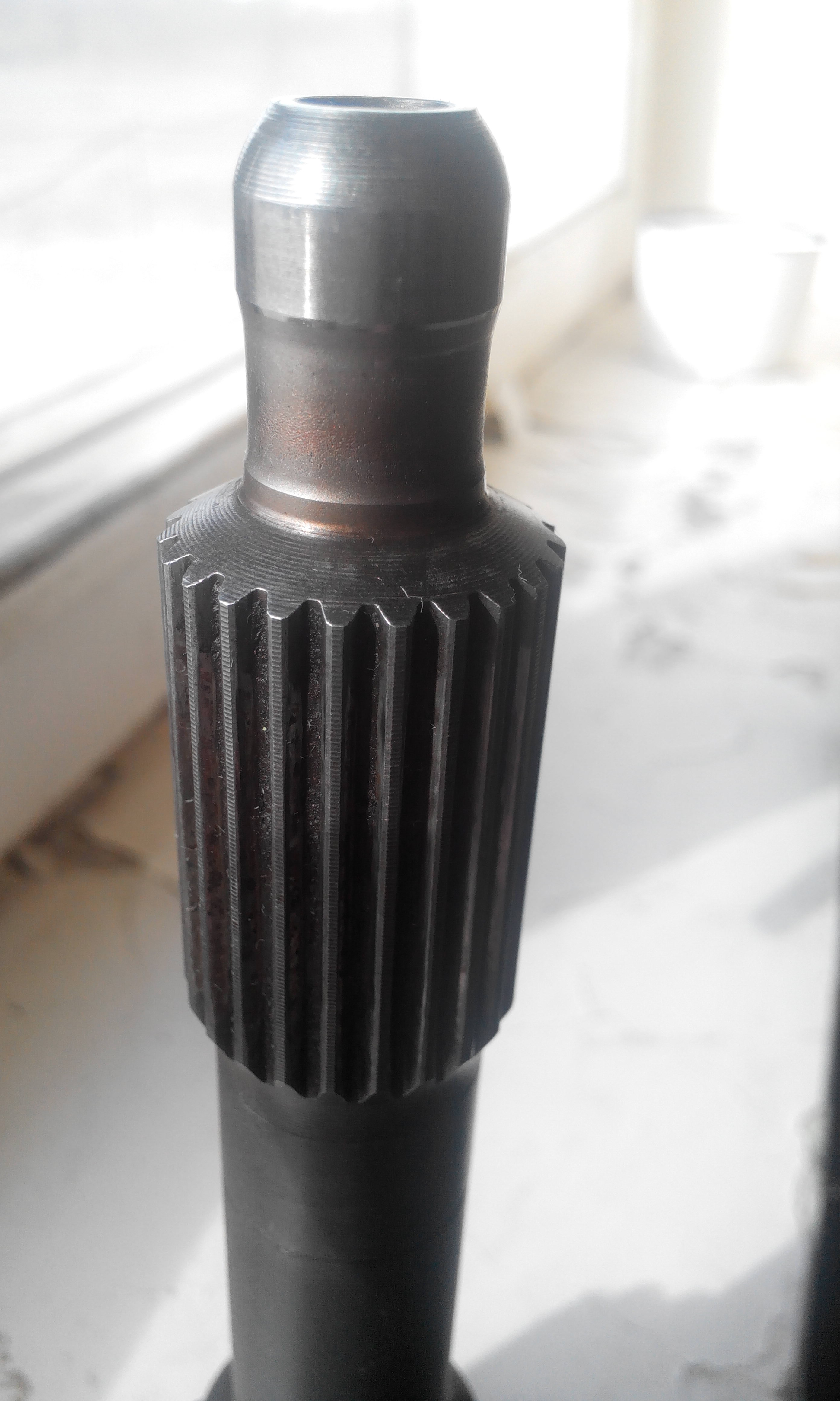

Принимаем новичка! Паджеро-2, 92 г. 4д56, МКПП v5m215qftl,парт тайм. Проблема в следующем,загудела коробка,собственно проблема не нова,но.... Подшипник первичного вала не проблема заменить,коробка снята и разобрана для дефектовки,хотя остальное в порядке. Вопрос по первичному валу,поскольку двигло уже меняли , может отсюда и проблема. Опорный подшипник первичного вала по каталогам 40х17 везде,а посадочный размер хвостовика 15 мм ,замерял подшипник,так и есть,внутренний диаметр 15( предыдущего хозяина уж не спросишь....) ,а хвостовик выглядит вот так
Так и должно быть? И где его рабочая зона?

У меня 4G64 парт тайм и подшипник в маховике 6002 15Х32Х9
У тебя по каталогу 6203 17Х40Х12
Но коробки совместимые, может коробка менялась? а в маховике отверстие 40.....
Я перебирал коробку, но такого "гриба" не помню.
Может развалился подшипник и выработка от оного...
Но основная нагрузка не на нём, а на здоровом, этот только центрирует вал и крутится
когда выжато сцепление. Если большой износился то маленький быстро умрёт.

Возможно коробка и менялась,двигло точно не родное(04г.контракт под АКПП). Сегодня выяснил у технарей,что коробки есть на 17 и 15мм. Вероятно подшипник 15х32..... вскрытие покажет. Знать бы где его рабочая зона на валу,а там уж думать. Сам подшипник в колене не развалился но подклинивает при поворачивании пальцем,снаружи целый.
В большом подшипнике сожрало внутреннее кольцо(питтинг). Игольчатый пром.в идеале,мерял микрометром ролики,да и визуально гладкие,блестящие.

alex_l_yamal писал(а):Принимаем новичка! Паджеро-2, 92 г. 4д56, МКПП v5m215qftl,парт тайм. Проблема в следующем,загудела коробка,собственно проблема не нова,но.... Подшипник первичного вала не проблема заменить,коробка снята и разобрана для дефектовки,хотя остальное в порядке. Вопрос по первичному валу,поскольку двигло уже меняли , может отсюда и проблема. Опорный подшипник первичного вала по каталогам 40х17 везде,а посадочный размер хвостовика 15 мм ,замерял подшипник,так и есть,внутренний диаметр 15( предыдущего хозяина уж не спросишь....) ,а хвостовик выглядит вот так
Замерять наружный диаметр подшипника сейчас не могу,поскольку машина в другом городе осталась и буду дома только через три недели. Машина прошла у меня около 15тыс км. без проблем. Загудела за 1 тыс когда тянул прицеп.
У меня 56 двиг МКПП. Вал ровный на обоих коробках.

Выходит валу кирдык? Реставрацию ему можно делать ( втулка/наварка/подшипник заглубить в колене и т.д. ?) В принципе станки/оборудование есть...

Я бы не стал проваривать, можно металл ослабить. Сколько он проходит, неизвестно.

Проточка,втулку на горячую.Жить будет.

Получается рабочая зона там где износ?

alex_l_yamal писал(а):Получается рабочая зона там где износ?
Вот че нашел :)

мне кажется это пофигу, не особо он там и нужен. на крайняк втулкой бронзовой заменить

Токарь советует втулку из трубчатого ключа,типа как 10х12 только по размеру подобрать,поскольку вал по поверхности цементирован. И после напрессовки втулки слегка уплотнить поверхность "накаткой".
