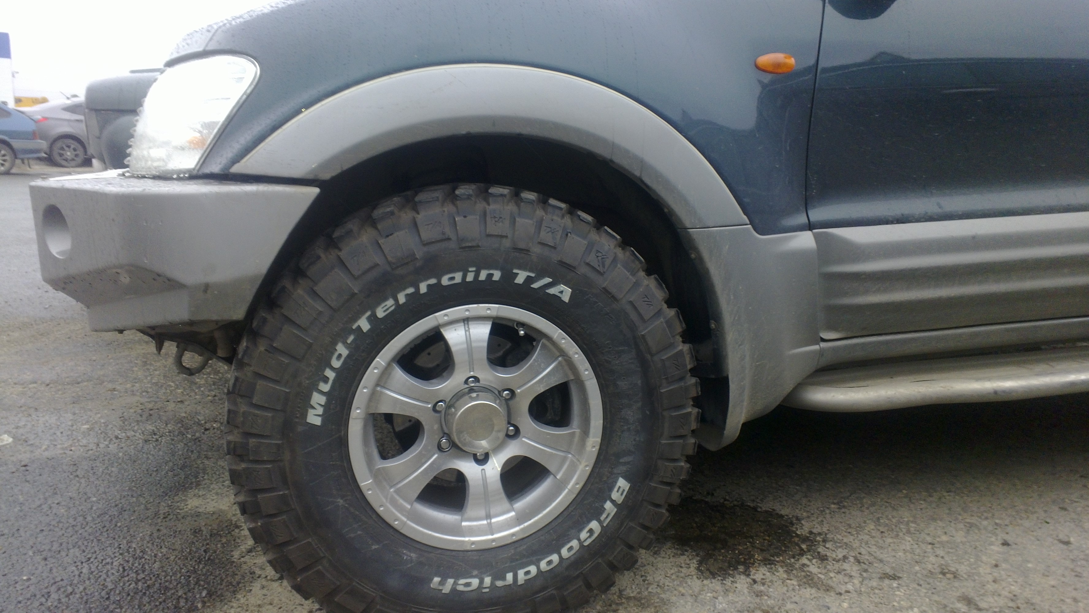

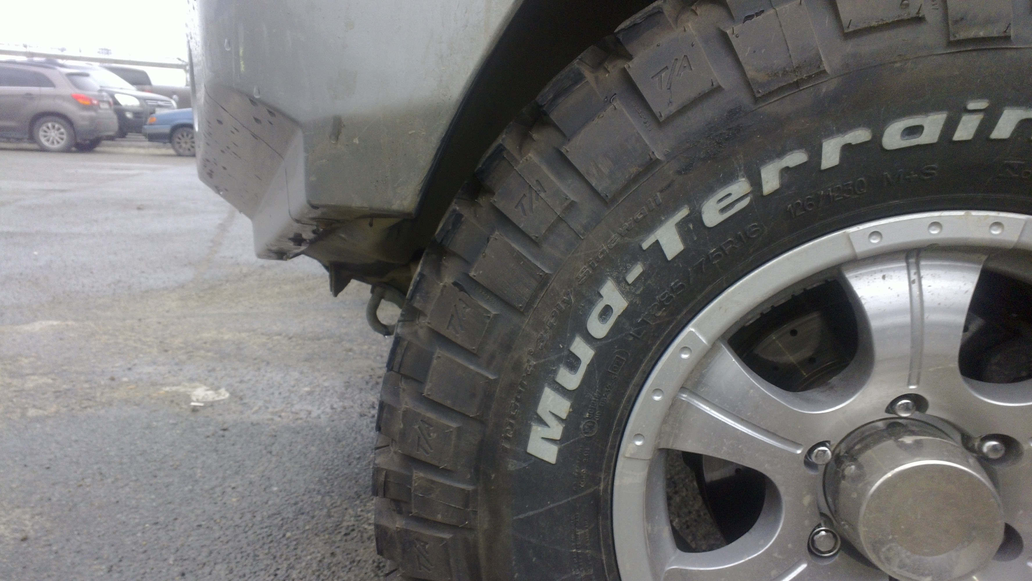

У меня стоит 285/75R16, диски 16Х8, ЕТ +20, ето примерно 33", лифт кузова +2" (50мм.) на Владовских пружинах, и все равно цепляет сабака. Задняя часть переднего колеса при повороте за нижний кронштейн брызговика, передняя часть при сжатии и повороте режет край покрышки об силовик....((Rulik писал(а):Всем дд!

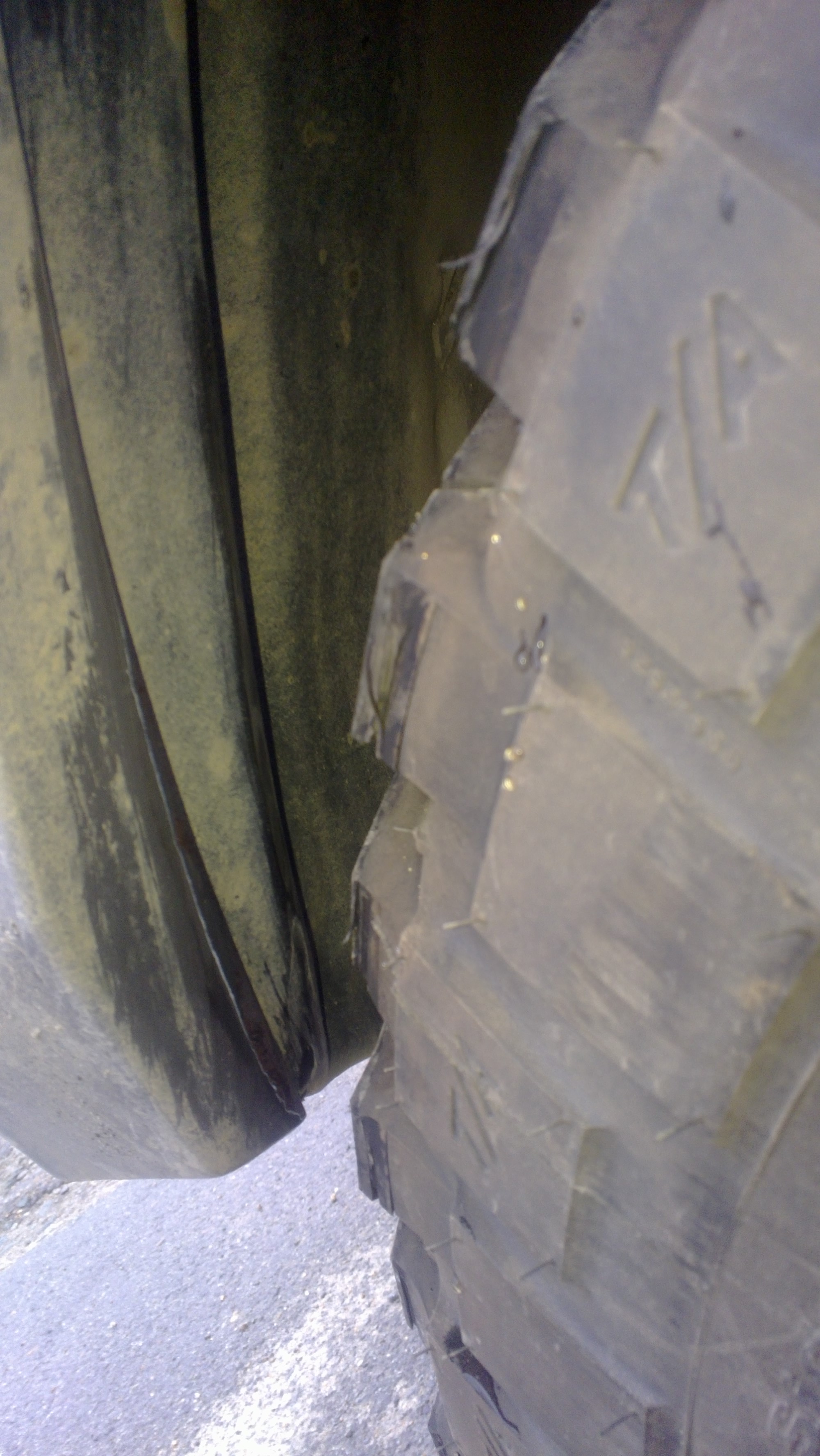

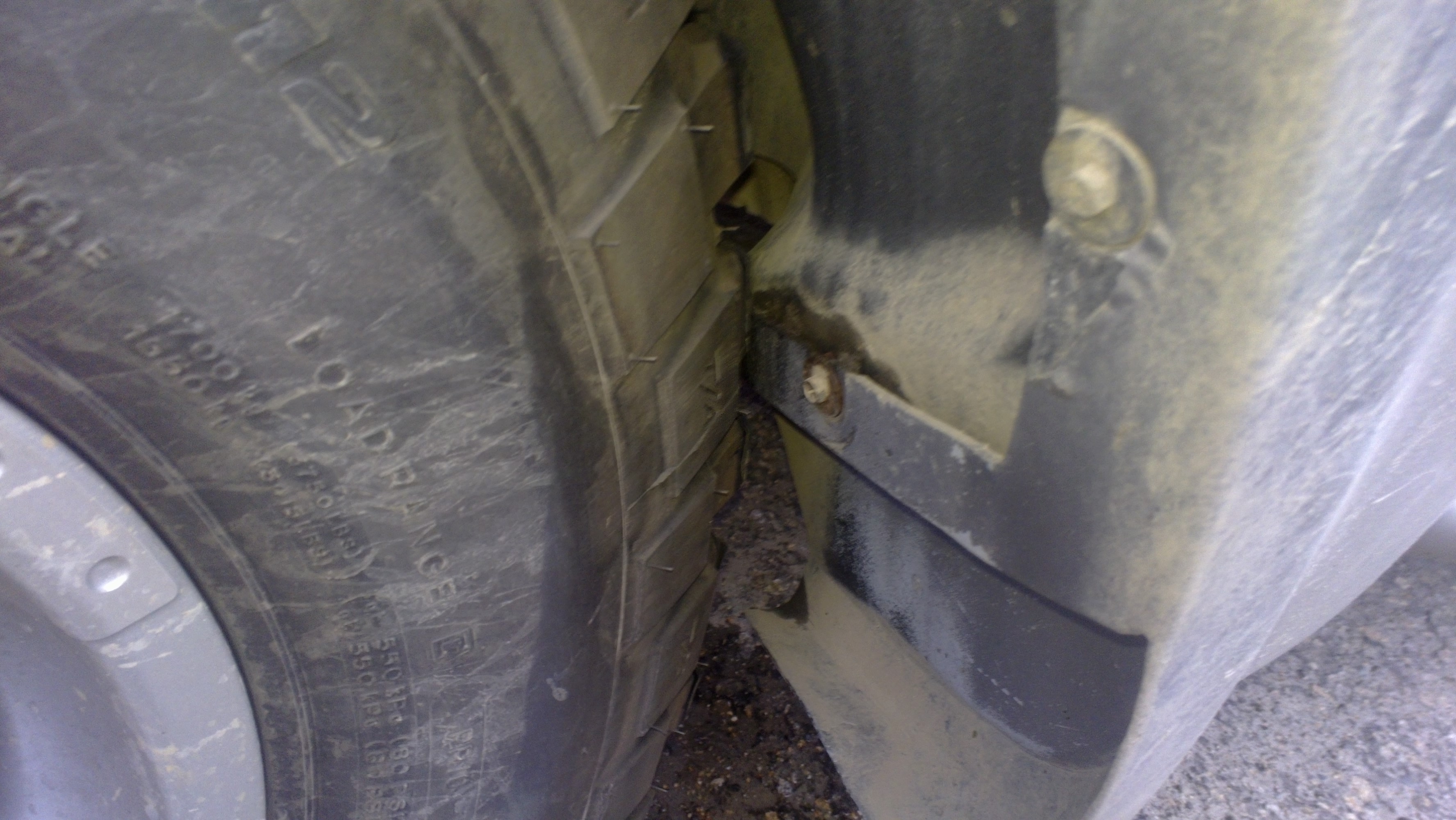

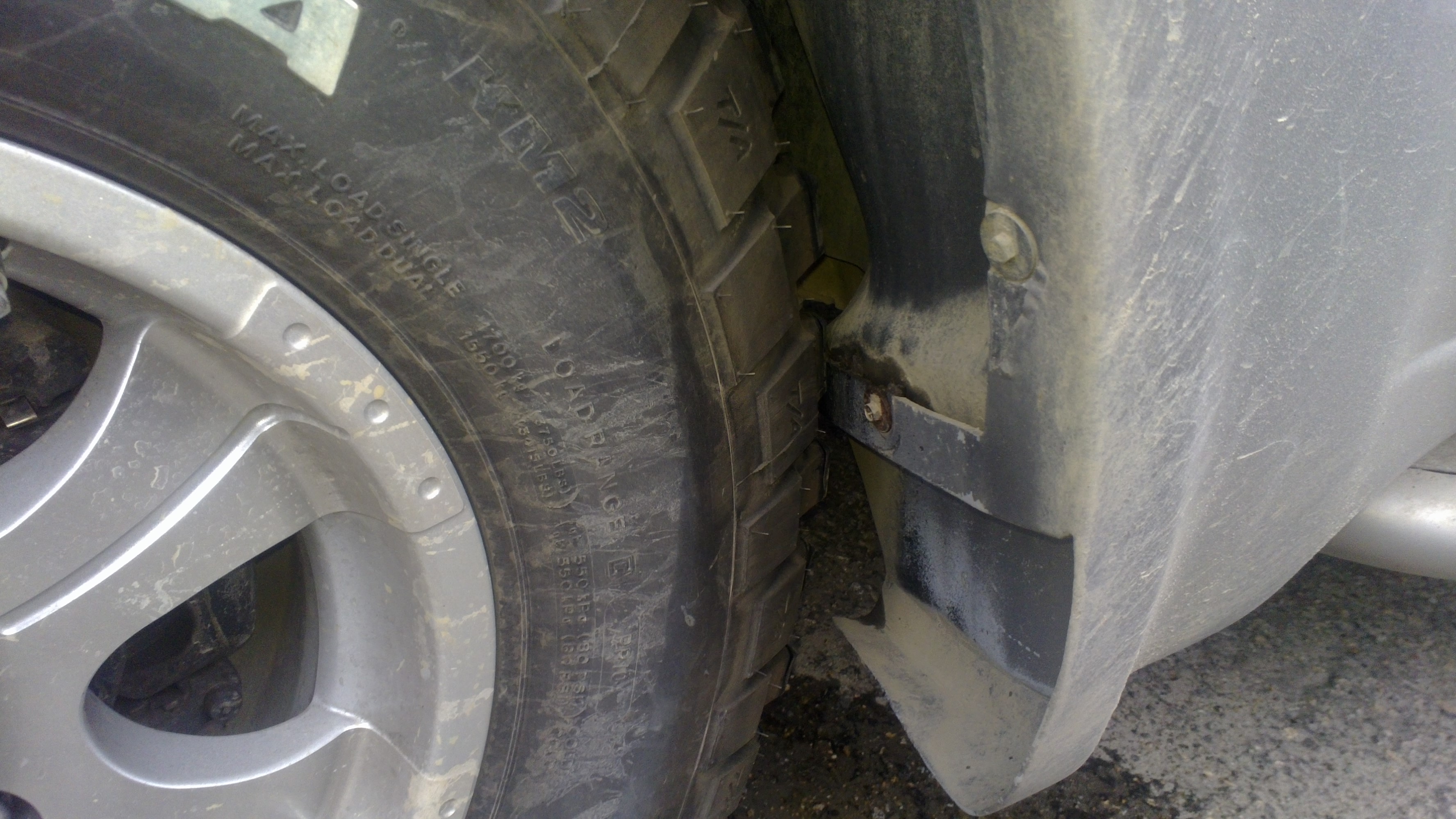

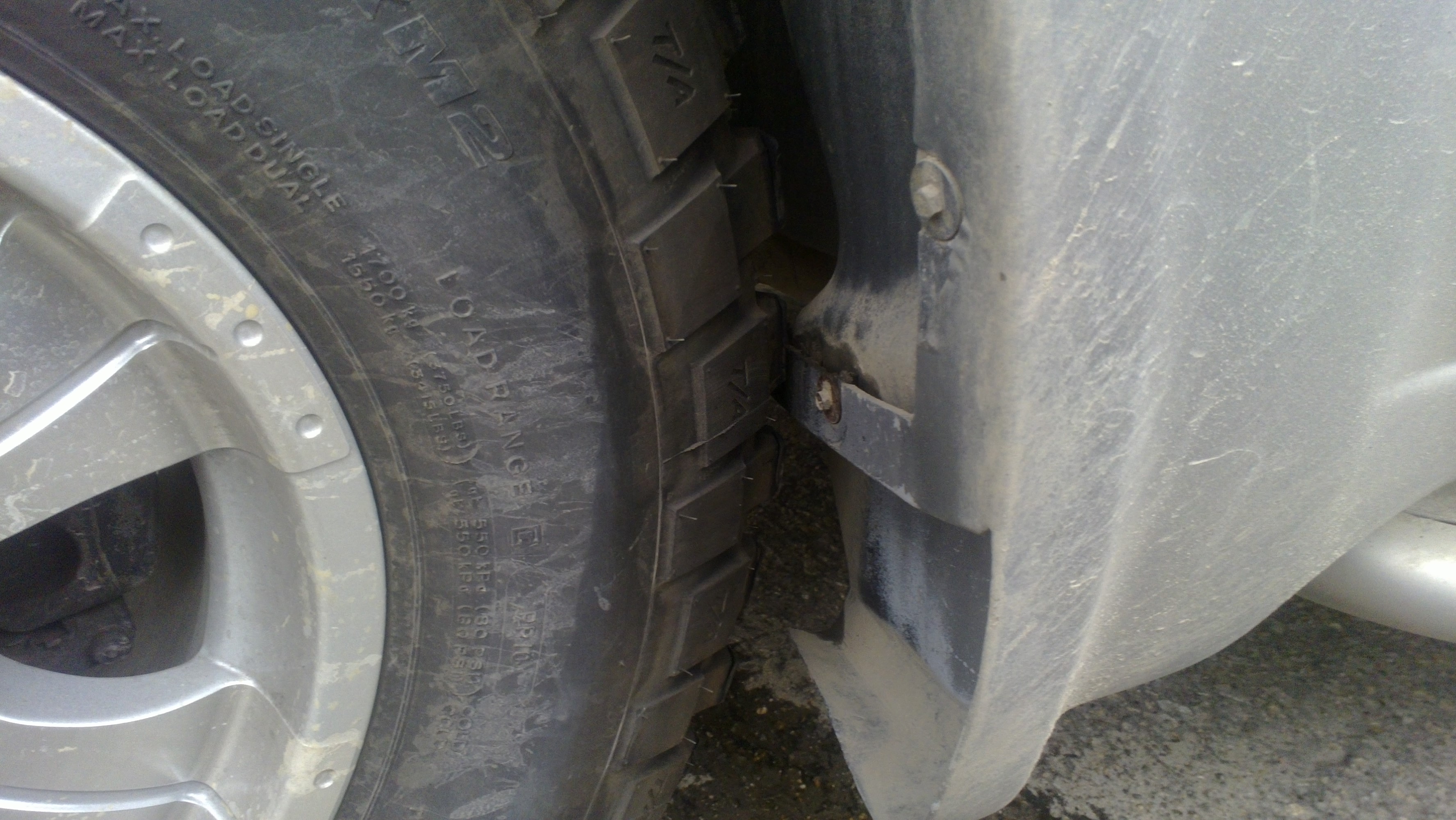

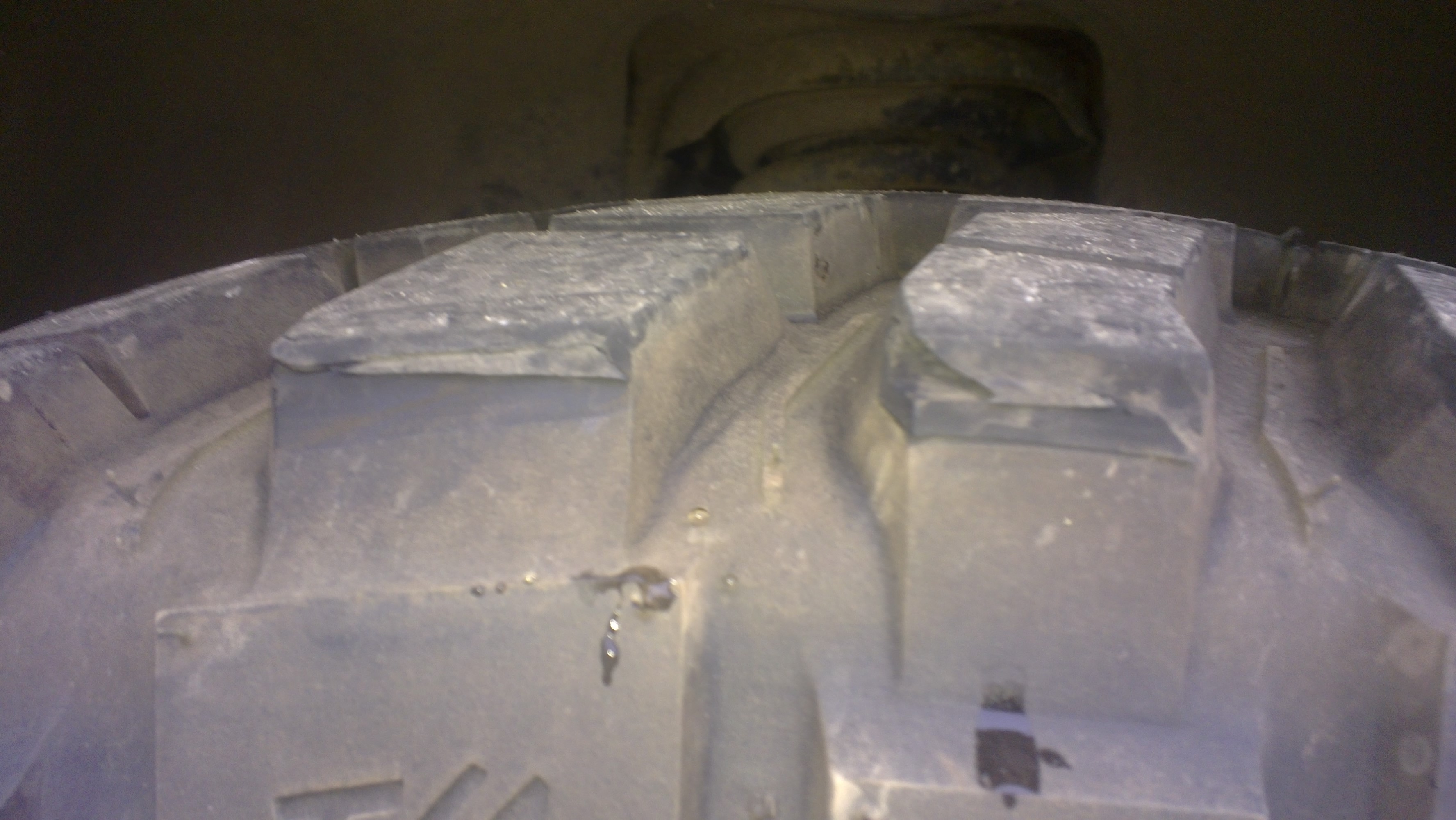

Неверное предположение. Вот тебе для наглядности: Об кронштейн сзади задевает: И при ходе подвески (колеса) вверх покрышку режет об бампер: И ето на 33" резине. Хотя если ты будешь ездить по гоночному треку или взлетной полосе то вперед!Rulik писал(а):это я понимаю...Просто предположил,что если лифт будет выше чутка,то и самая широкая часть окружности колеса уйдет ниже точки задевания...Вот я к чему...А цифры от ступицы до арки дадут хоть какой-то базис от чего как говорится плясать....
З.Ы. Лифтовать машину с независимой подвеской более чем на 50мм. увеличенными пружинами или проставками на свой страх и риск. ШРУСЫ в поворотах будут работать под критическими углами....
