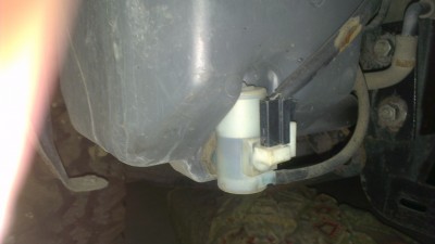

Чтобы снять моторчик снимать бампер не надо, рукой под бампер залезь (ты плохо старался), трубку и клеммы с моторчика сними и вытяни моторчик (просто тяни в сторону бампера)
Стоит он вот так Отдельно на моторчик предохранителя нет, он универсальный еще на дворники передний и задний
Короче снимай мотор, проверь его, если хана можно отремонтировать или поставить от Фокуса. Если работает смотри проводку/подрулевой выключатель

Спасибо, Сапер!saper31 писал(а):Чтобы снять моторчик снимать бампер не надо, рукой под бампер залезь (ты плохо старался), трубку и клеммы с моторчика сними и вытяни моторчик (просто тяни в сторону бампера)
И вот на всякий случай http://www.pajero4x4.ru/bbs/phpBB2/view ... 31&t=55422
Все поменял.
Купил моторчик "topran", как указано в приведенном по ссылке топике.
Так как он выше родного моторчика, в углубление в стенке бачка не влез, пришлось поставить его боком, наклонив в сторону двигателя.
А так как выпускной патрубок у topran-а выходит на другую сторону, он стал смотреть вверх, поэтому трубочку стало одевать даже удобней - сверху вниз.
У родного моторчика клеммы все окислены, надо проверить, может просто контакт пропал.

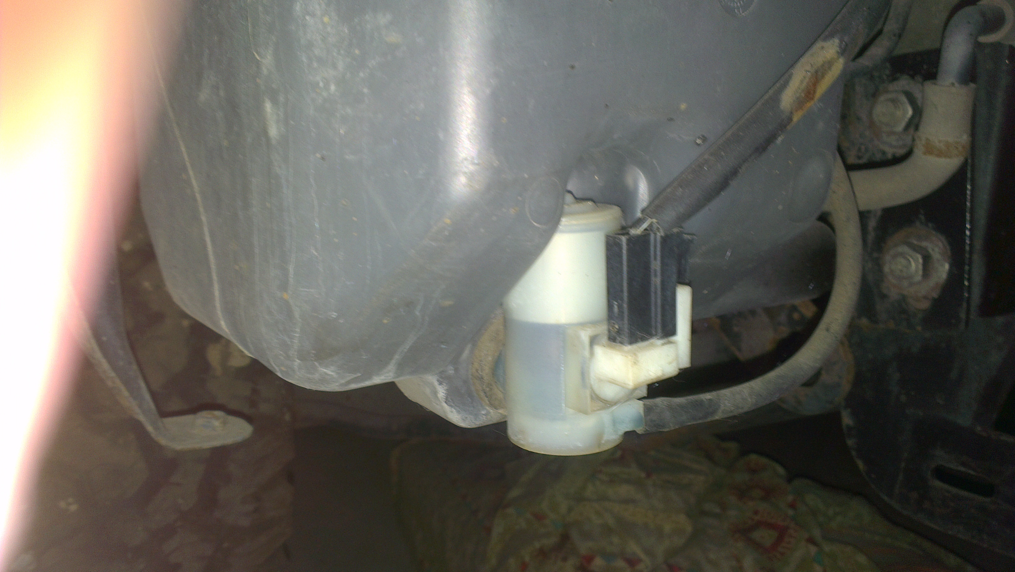

Оживлю тему)). Тоже перестал жужать моторчик лобового. Почитал что народ писал ранее, но пока не разберешь не понять, сам моторчик, или клемы окислились, В общем решил моторчик купить, а дальше буду разбираться. Заказал на Exist. Цена вопроса - 385 р. Подошел на все 100. Ни каких доделок не требуется. Народ, снять и поставить моторчик проблем нет, не нужно бампер снимать и т.п. Да немного не удобно, но машина то высокая, + наехал правым колесом на пару досок и вперед, под машину, а дальше главное ухватится за моторчик и прость тянуть в сторону бампера (спасибо, прочитал об этом здесь, в начале ветки). Какой моторчик взял, фото прилагаю, правда коробочка от него, но по номеру найти не проблема.
