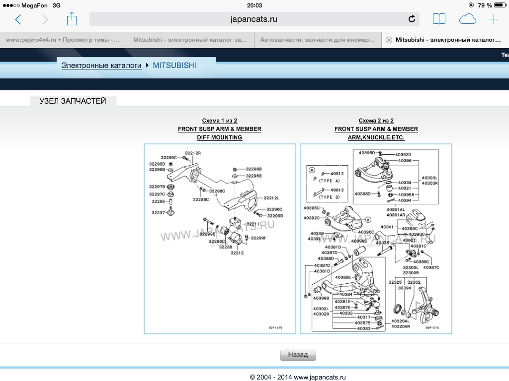

Поменял всю ходовку на передке и рулевое, а передок гремит. Полез смотреть оказалось привода свободно болтаются в ступице Умельцы на СТО сказали что отсутствуют какие то игольчатые подшипники что на привод одеваются для уплотнения :=-O: и нет стопорных колец мол вот они и болтаются, смотрю схему на Экзисте стопорные кольца заказал, а подшипников и в упор их не вижу !!! Подскажите из за чего могут болтаться привода ?

Там они. Поворотный кулак смотри. Могу на своей показать. Таже хрень. http://www.japancats.ru/mitsubishi/Unit ... ОМПОНЕНТЫ) 32302 у нее номер на схеме.

Если на СТО сказали, что игольчатые отсутствуют, то их надо купить и установить :)

Captain Sergio Спасибо !!! Я не ту схему смотрел.

Сразу бери сальник, которым этот подшипник закрывается, шайбу латунную (не помню как называется) - они все три подряд на рисунке. Ну и набор шайб для регулировки. Крооме этого сами стопорные кольца, раз у Тебя их нет. Я так понимаю конструкция у нас одинаковая.

Все поменял ! Машину не узнать )) Огромное спасибо за советы !
