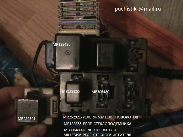

Спасибо! Я сидел читал книгу сегодня... походу они под торпедой. Это над блоком предохранителей ? по идее она сбоку отдельно от основного стоит...

Если честно я пока не понимаю их распиновки...

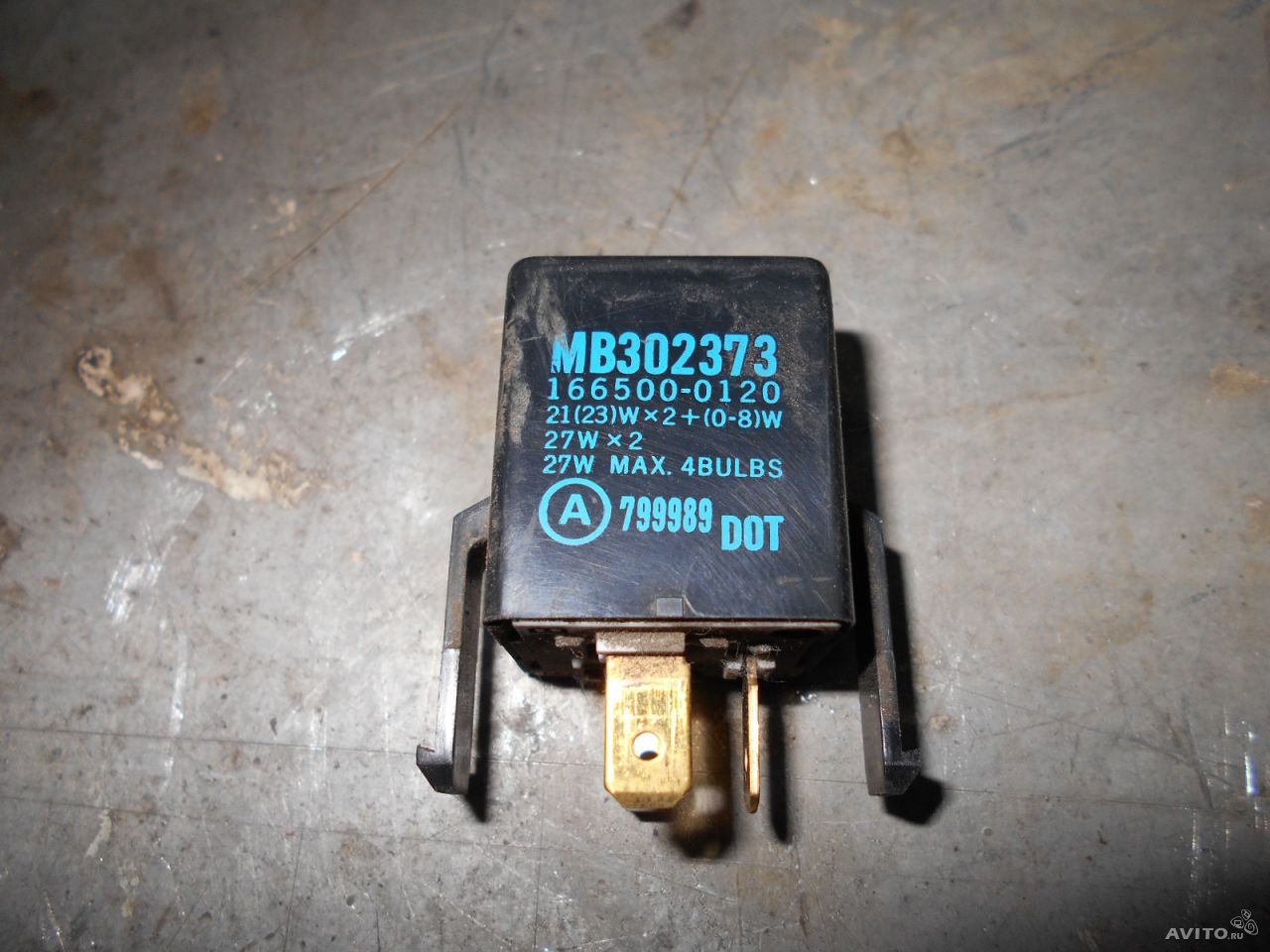

drcham писал(а):Кто знает как оно внешне выглядит можете подсказать какую релюшку надо заказать по ссылке http://www.superbrightleds.com/cat/flas ... er,60,3608: ?
вот фото

drcham
Сообщения: 14461
Откуда: Москва ЮЗАО
Благодарил (а): 63 раза
Поблагодарили: 232 раза
Re: П2 реле поворотников
Сообщение drcham »
Спасибо!
