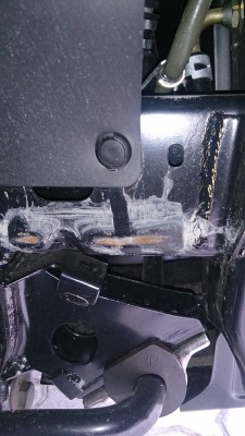

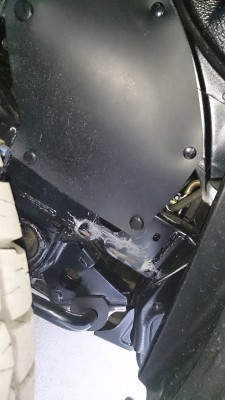

Доброго времени суток.
Спорт 14 года, 2 дня как с салона.

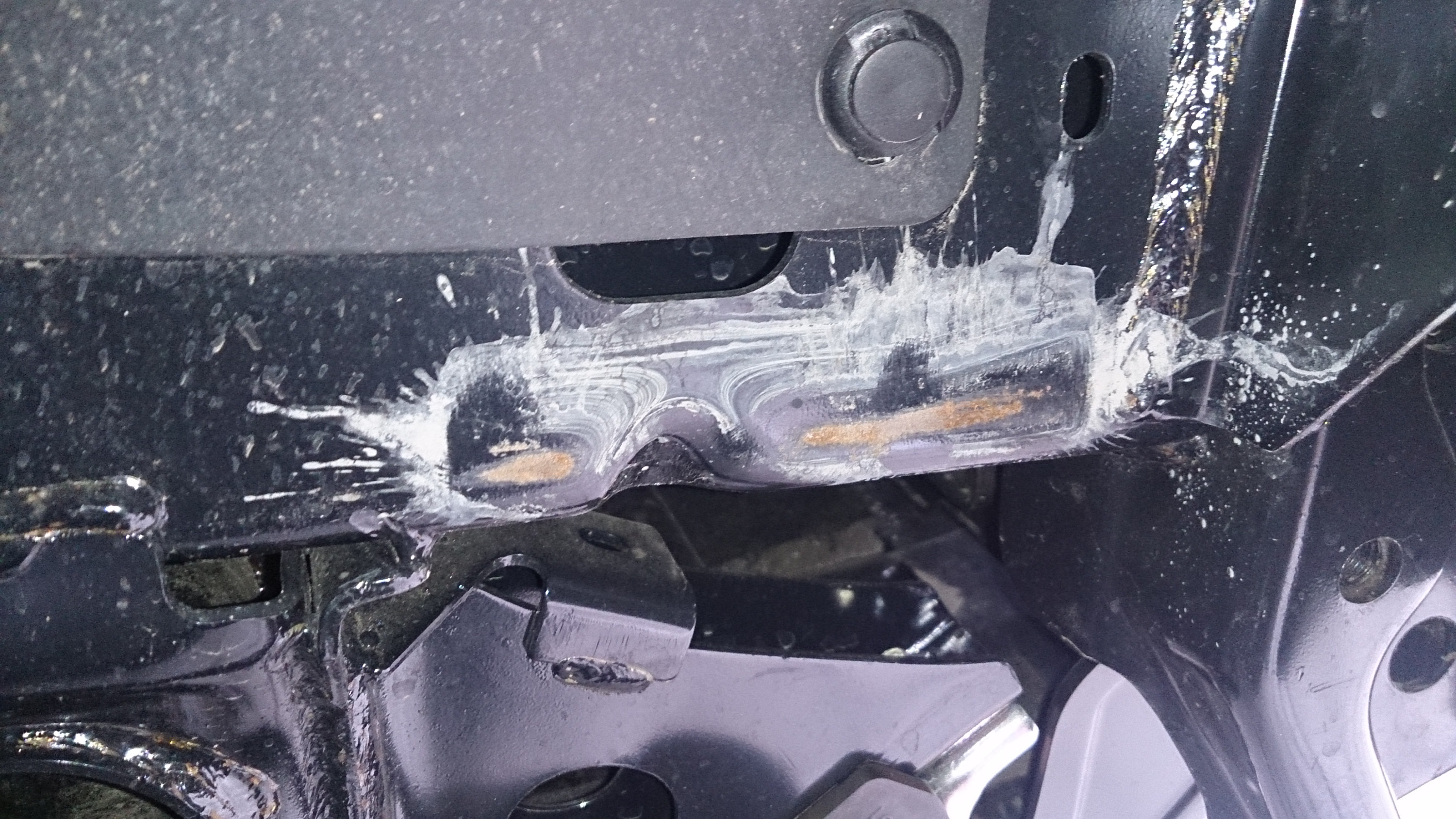

И тут обнаружил потертость на раме. У правого колеса.

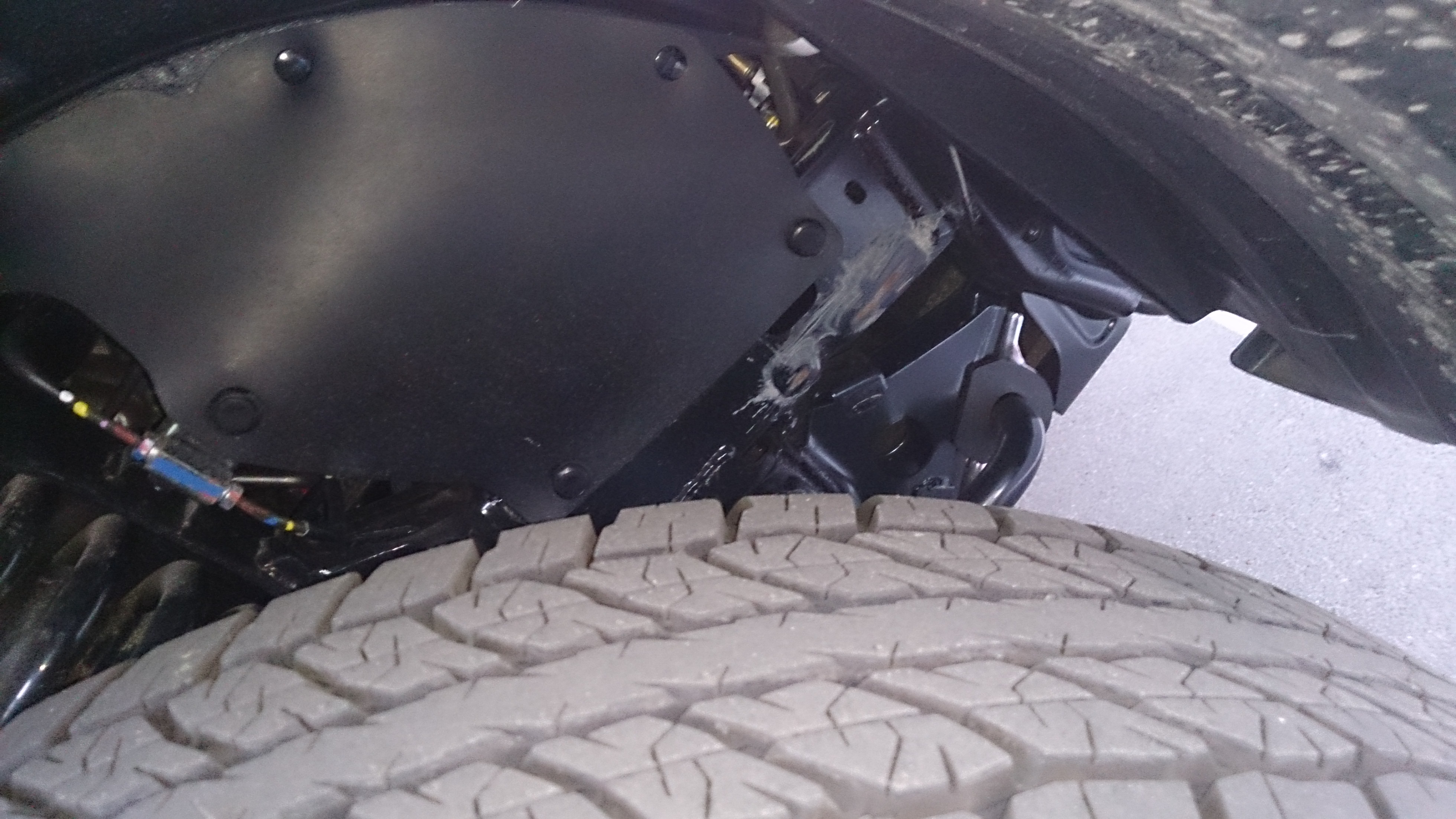

В стоячем положении при максимально вывернутом руле в лево, до рамы еще сантиметров 5-10. откуда такое может быть?
И подскажите подкрылки это штатные или на самом деле поставили доп.?

Тупо - брак! Обязательно сделайте полный антикор машины в нормальной конторе. Настоятельно рекомендую. Не откладывайте, пока новая.

Про антикор согласен, щас ищу где.Vadimich писал(а):Тупо - брак! Обязательно сделайте полный антикор машины в нормальной конторе. Настоятельно рекомендую. Не откладывайте, пока новая.
А про пичаль, наврятли брак, потертость свежая, пыль белая вокруг, "как будто колесом терло", и чуть ржавчиной пошла.

Подкрылки странные, половинки какие то, у меня таких не было!

Согласен, подкрылки странноваты. Может, в Калуге такие ставят? Машин-то свежий.

А по подкрылкам, либо сняли, либо оторвало. Либо половинчатые. Либо дилер не поставил(я забирал поздно - не углядел). Скорее последнее.
Мож есть у кого фото нормальных передних подкрылок? где заказать? Буду очень благодарен.

По экзисту подкрылки вот так выглядят: http://www.japancats.ru/mitsubishi/Part ... 0%20SHIELD
И дилер не мог их не поставить, т.к. ставит их завод.

Потертость попробуй замазать ее чем нибудь и прокатиться, там и будет ясно брак это или действительно что то трет. По подкрылкам, их изначально нет, это опция, если заказывал ее то тогда едь и ругайся, а картинку в инете посмотри, у меня лично цельные стоят, закрывают всю площадь под крылом.

Штатные(как в каталоге) стоят, все ок. А вот допов видимо нету.LightWriter писал(а):По экзисту подкрылки вот так выглядят: http://www.japancats.ru/mitsubishi/Part ... 0%20SHIELD

По потертости, брак исключено, т.к. это что-то терло.

Здесь не качествено выполнена предпродажка. Пятно следствие технологического процесса. (зачищали для сварки)

Вобще больше похоже на потёртость при транспортировке рамы (машинокомплекта). Уж очень специфично, и явно не от колеса. Брызни любым антикором для днища и забей!

И на сборке и в салоне ничего не сделали? вероятно так.Chumahod писал(а):Вобще больше похоже на потёртость при транспортировке рамы (машинокомплекта). Уж очень специфично, и явно не от колеса. Брызни любым антикором для днища и забей!

В общем, транспортируют машины на эвакуаторах и крепят ремнями за раму. Просто дилер не углядел.
