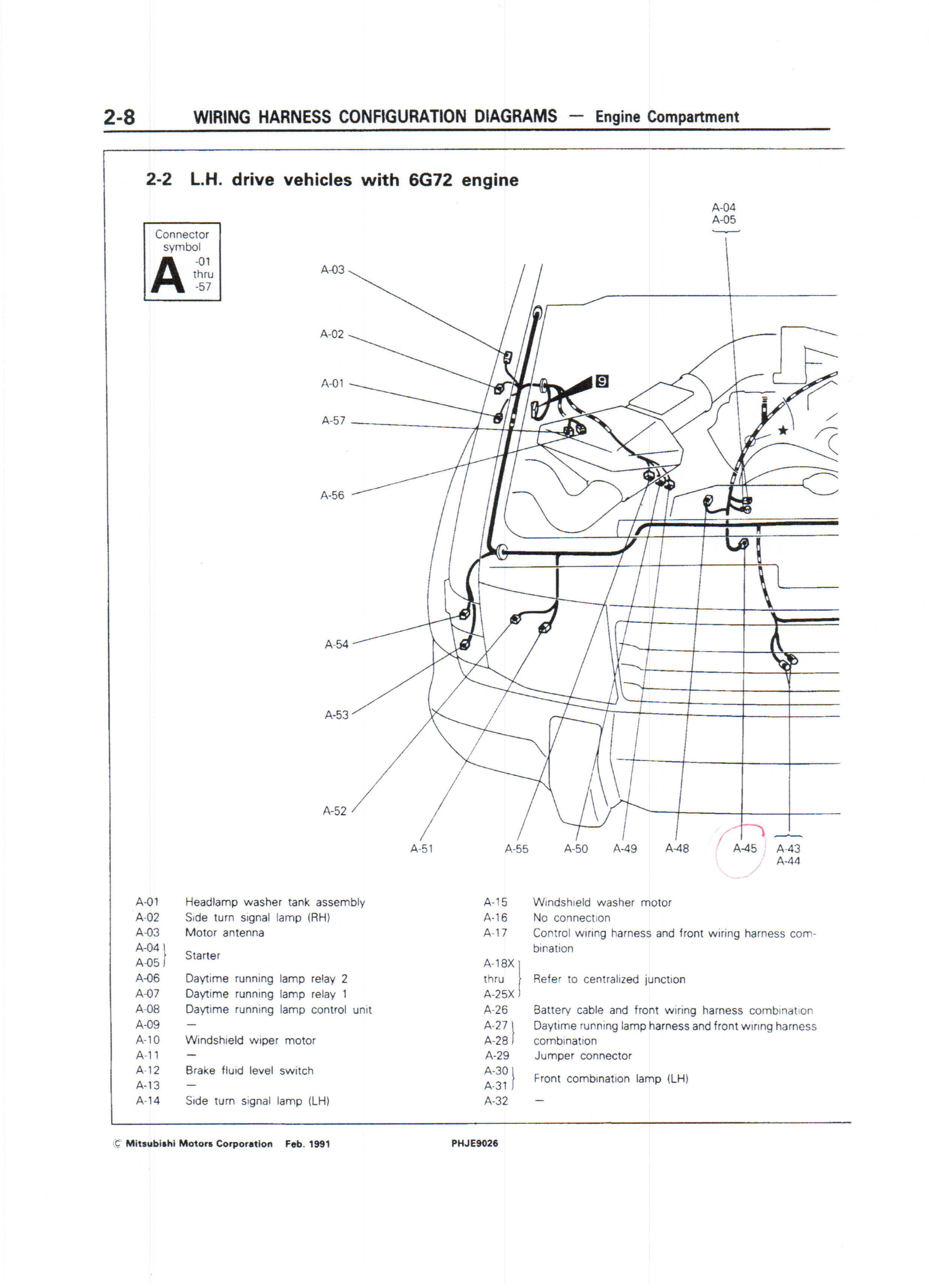

Проблема вот в чём! Заметил что перестала работать лампочка давления масла. Проверил в панели, все прозвонил, лампа работает и плюс на ней есть. Но минус, который приходит с датчика давления масла, отсетствует. Полез под капот. ВПЕРВЫЕ нашел датчик давления. Смотрю на нем вообще нет провода. Прозвонил его, он работает.
Провода ни где вокруг нет. Может где в авторемонте оторвали, а может и сам овалился.
Вопрос: Откуда, из какого шлейфа выходит этот провод и какого он цвета? Очень буду благодарен если ответ будет с фото!
P.S. Я понимаю что можно бросить напрямую провод от датчика до панели приборов, но и так достали куча проводов болтающихся под капотом! Хочиться востановить.
Подскажите по контакту датчика масла!

Разъем А45, провод желтого цветаklon515 писал(а):П2 1992г.в. 6g72 12кл
