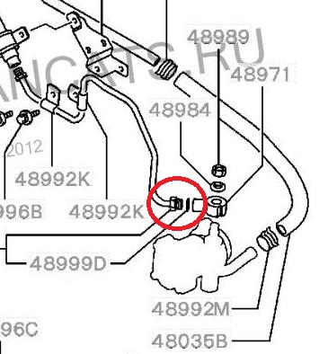

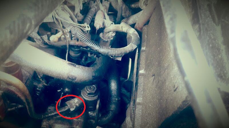

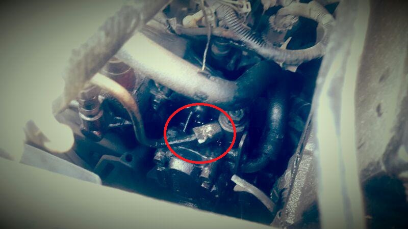

Ищу размеры сальника на ГУР что на фото изображен.
4М40 Турбо. паджеро 1995 год. Говорят что его только по размерам подбирают а у меня там стоял от прошлого хозяина аналог какой то, точнее вырезанное что то из чего то :=-O:
Просьба если немного не туда написал не пинать а просто перенести тему. Заранее всем спасибоу.
Бежит именно вот с этого места..где трубка начинает входить в штуцер или как там его..

Закажи по екзисту. У меня такая же проблема была - замена оригинального сальника не подошла - хотел трубку целиком менять. Решил проблему другим способом - сделал медную трубочку d=8мм, на неё поставили родные штуцеры и трубку развальцевали под грибок - поставил, течь перестало. Цена вопроса: 60р трубочка, 100 руб - работа. В Якутии конечно с этим тяжелее наверное.

Мне по сути просто нужны размеры самого сальника что бы не заказывать как раз таки и не ждать а просто прийти в магаз и сказать точные размеры аналога. И интересно почему в Якутии с "этим тяжелее то" ?
