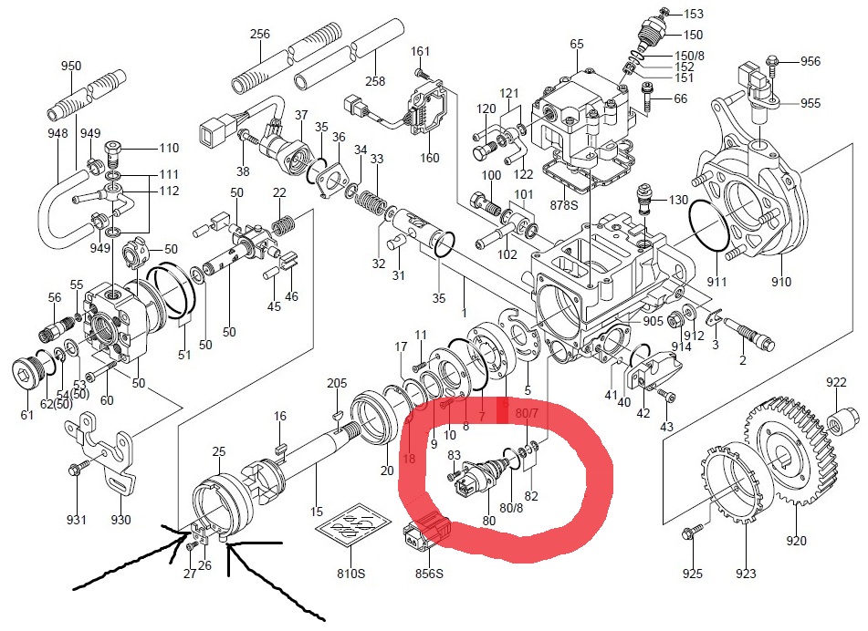

Добрый день! Помогите диагностировать место течи ТНВД и надо ли его снимать для устранения данной гадости.

течет с этого датчика
снять расположенный в хвосте насоса крепеж (на рис 930),отсоединить провода,вывернуть датчик и сменить резиновое колечко

Спасибо за оперативность! А у этого колечка 80/8 есть номер? или подбирать?

Капает действительно, но есть у меня сомнения что всему виной датчик и его кольцо. Не разу не встречал что бы из под него текло. И снять его не снимая насоса весьма пролематично! Не всё так просто как написал Стас..... Течь скорее значительно выше, просто стикает по корпусу. Проверь шланги обратки, особенно тонкий с форсунок на насос. Если влажные то дело в нём.

А сколько должно быть пластиковых колечками под номером 82? У меня одно стоит, а на схеме 2! Может переднее в тнвд провалилось?

Одного и достаточно. Проваливаться там некуда. Всё же сняли его!? Ну кук? Резинки целые? А шланги не проверяли?

Шланги не текут! Резинками мертва! Сейчас в дизельмаркете, купил ремпомплект, часа через 2 поставлю прилагаю фото того, что снял

Да......уж. Редко такое бывает. Я за много времени видел только раз. Сейчас второй. Видимо после ремонта насоса не корректно воткнули клапан.

Замена прошла успешно! Ничего не течёт!
