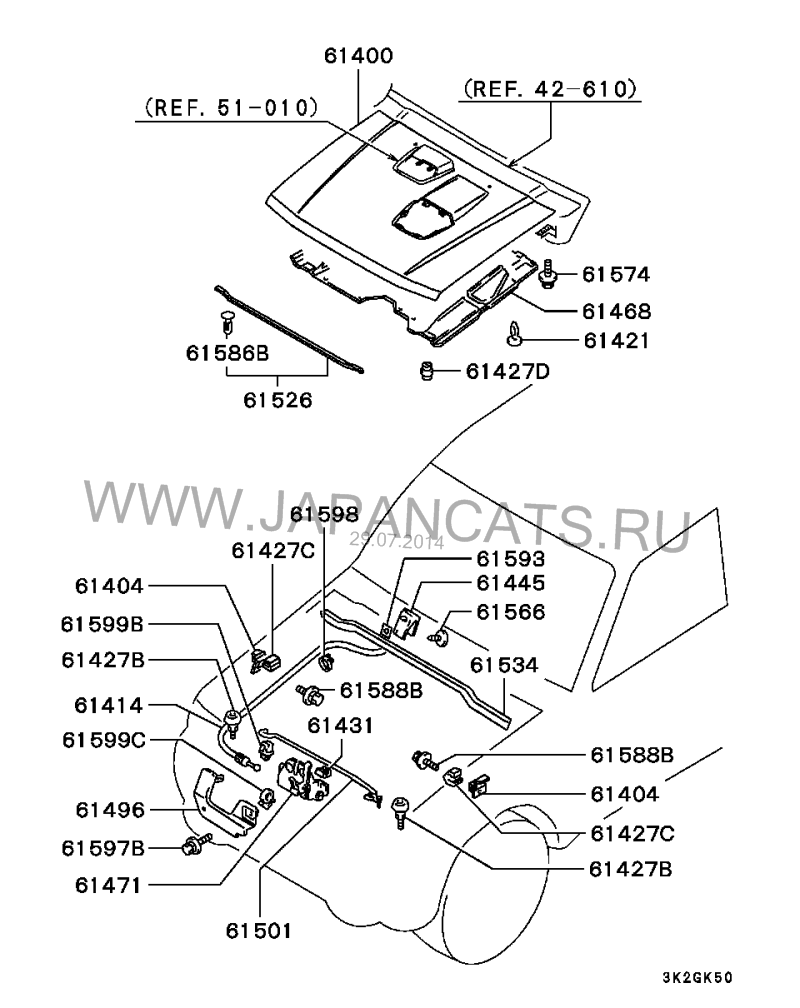

не у всех, конечно же...
резинки новые давно надо поставить, он не дорогие.
и замок (№61471 на схеме) проверь.
