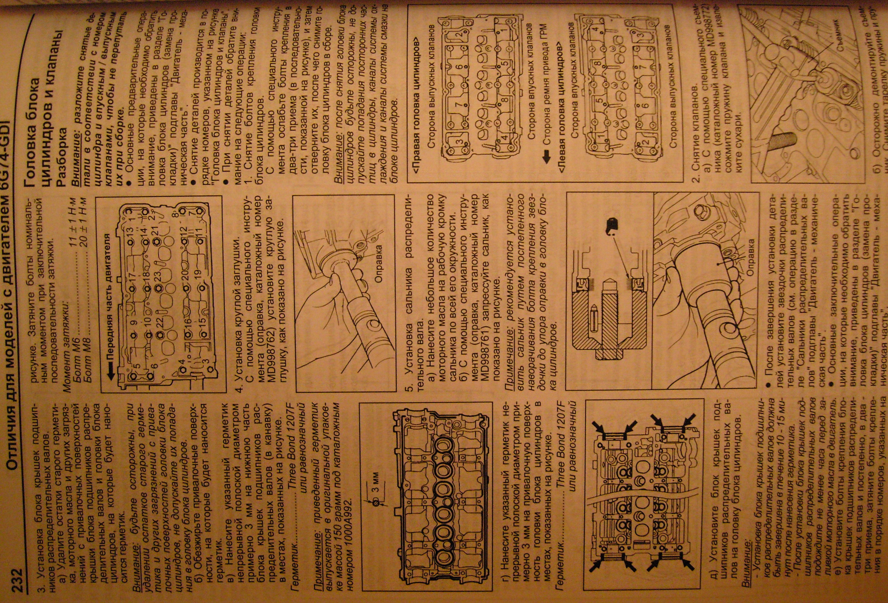

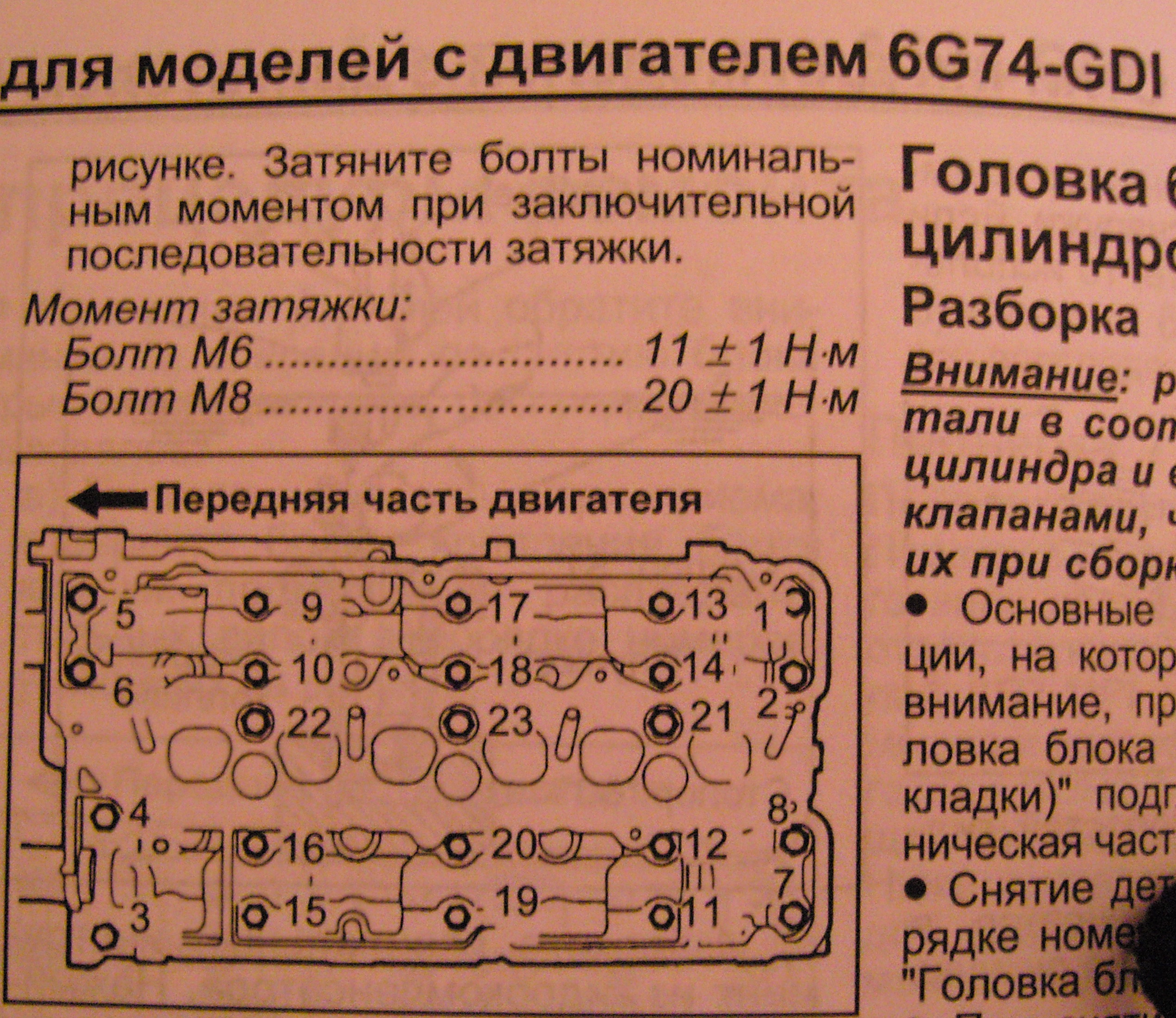

всем привет!
требуется схема протяжки постели распредвалов на 6G74. нигде не могу найти. офицалы в нашем городе зажали. видать совсем туго у них с клиентами. у кого есть поделитесь если не жалко, или дайте ссылку. очень надо. третий день не могу из-а этого машину собрать. а на глазок делать не хочется. заранее всем спасибо.

ребят поясню, там распредвалы не бугелями крепятся, а постелью, как на опелях, или современных ауди.

Держи
ПС Чет пожадничал,вот еще

парни спасибо!!! выручили слов нет.
ДМИТРИЙ 618, рэспект, и уважуха!!!
