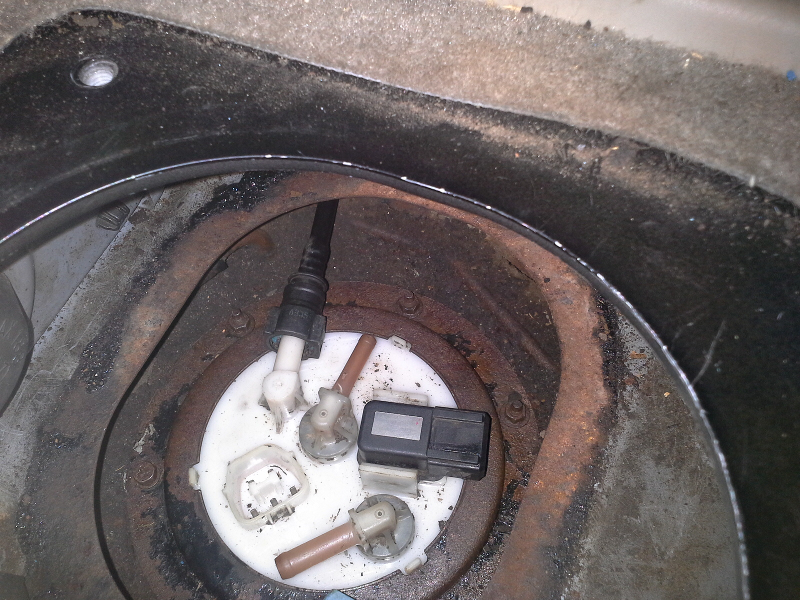

Шланг снимал проблематично, ушло часа три, не считая покатушки по магазинам в поисках какого-нибудь инструмента для снятия, нашел. После замены топливного фильтра при сборке в обратной последовательности, шланг высокого давления при усилии слетает с фиксаторов. Сижу голову ломаю, чем закрепить? Может кто подскажет или был опыт в подобном?

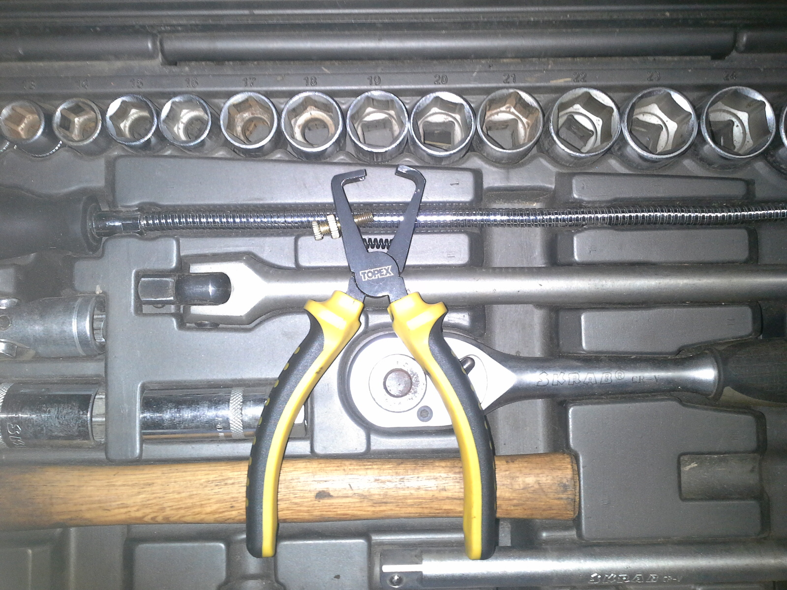

Инструмент, которым снимал шланг. Прямое назначение - Плоскогубцы для зачистки проводов, нашел в Мерлене.
Чем зафиксировать?

Всё делается руками, нажимаешь с двух сторон на фиксатор и тянешь шланг. Обратно до щелчка фиксатора... тоже слетел первый раз.. сильней нужно давить (до щелчка). Если конечно ничего не сломал..

Ну проблемно же снимал. Повредить мог зубцы зацепления. Если так, то пропусти проволочки сквозь уши штуцера и обверни вокруг трубки которая Г-образная из бака выходит

Пластиковый хомут можно поставить если, зажим сломан.

Всем Спасибо. Воспользовался проволокой. Снимал проблематично из-за грязи, которая попала под фиксаторы, соответственно они и не разжимались. Но ничего не сломал. Для успокоения заказал новый шланг, а то мало ли в неподходящий момент соскочит.
