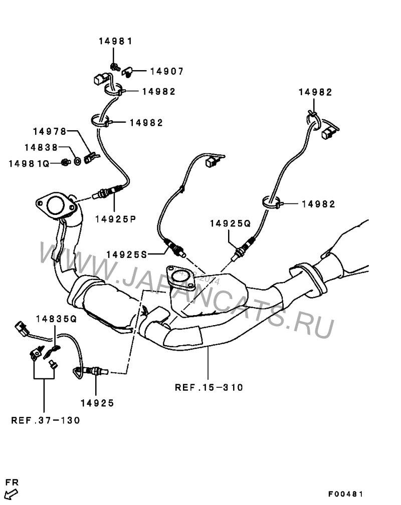

там есть нижний и верхний, как понять какой? или не париться и поменять правую пару?
если не сложно покажите на схеме

zlodey писал(а):там есть нижний и верхний, как понять какой? или не париться и поменять правую пару?
Верхний

на схеме, покажите пожалуйста... чего заказывать :*THANK*:

zlodey писал(а):на схеме, покажите пожалуйста... чего заказывать :*THANK*:

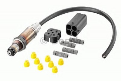

14925Р, оригинальный номер MD 365014
Подойдет универсальный Bosch 0 258 986 507, он же LS07
