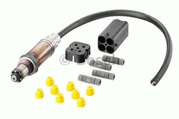

zlodey писал(а):на схеме, покажите пожалуйста... чего заказывать :*THANK*:
14925Р, оригинальный номер MD 365014
Подойдет универсальный Bosch 0 258 986 507, он же LS07
