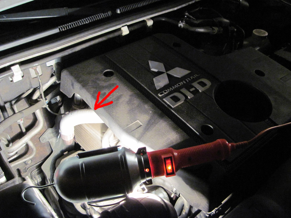

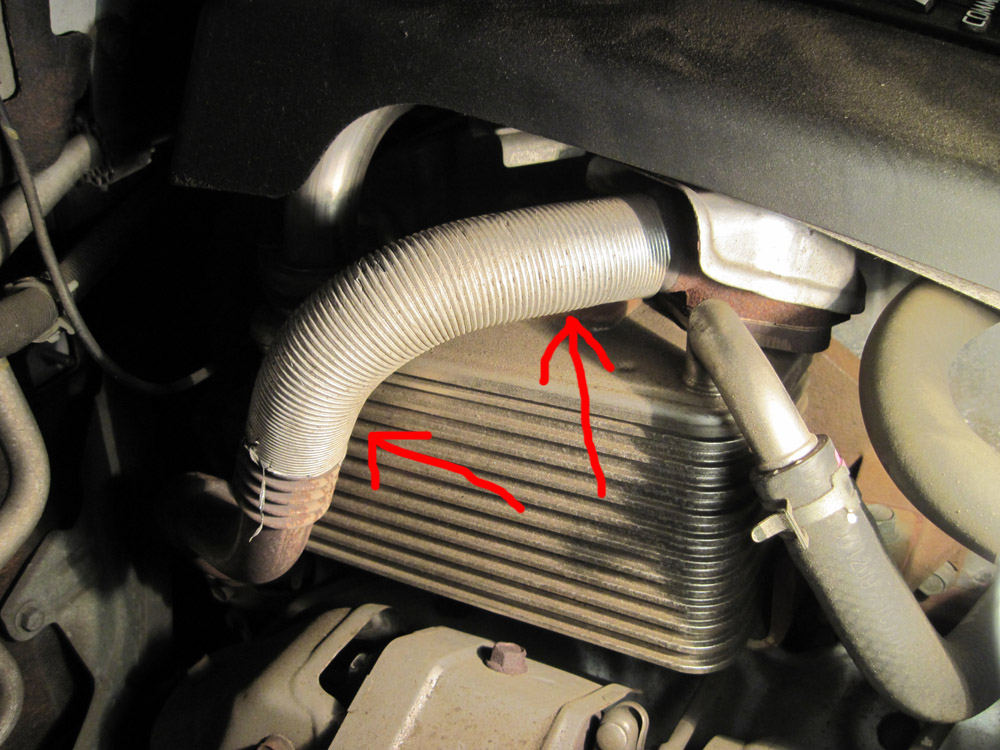

Доброго дня!
Перед визитом на сервис решил спросить у местных знатоков.
Какую функцию выполняет этот шланг?
Что должно быть на месте этого колхоза?
И как это влияет на движок?
Это обыкновенная металлическая гофра, которая болтается (никак не закреплена с обоих концов), имеет свободный ход миллиметров в 5.
Спасибо.
Спасибо.

Это не колхоз, а оригинальная Японская деталь. Если точнее то это (Трубопровод) номер на екзист 1582A108.
Могу ошибаться, поправьте.

Вот фото еще можно глянуть http://www.motorsale.ru/show_foto.php?foto_id=15756
Это я про оригинальность)))

Я посмотрел фото этой части движка в сети, действительно похоже. Но всё-таки меня одолевают сомнения - она правда должна болтаться как кое-что в проруби?

Не спец в 4м41, но так обычно делается тепловой экран

+100 это тепловой экран, нет тут колхоза.kazanova84 писал(а):Не спец в 4м41, но так обычно делается тепловой экран

все это в оригинале,как и должно быть...а что смущает автора?

+100kazanova84 писал(а):Не спец в 4м41, но так обычно делается тепловой экран

Спасибо всем. Смущал внешний вид, думал это не его родное.

Возьми его двумя руками и растяни. Болтаться не будет.
