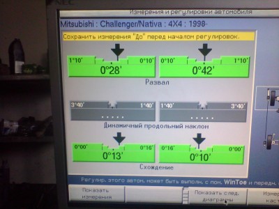

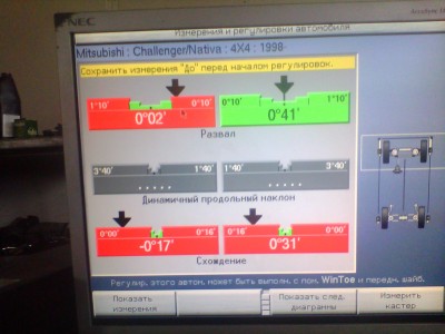

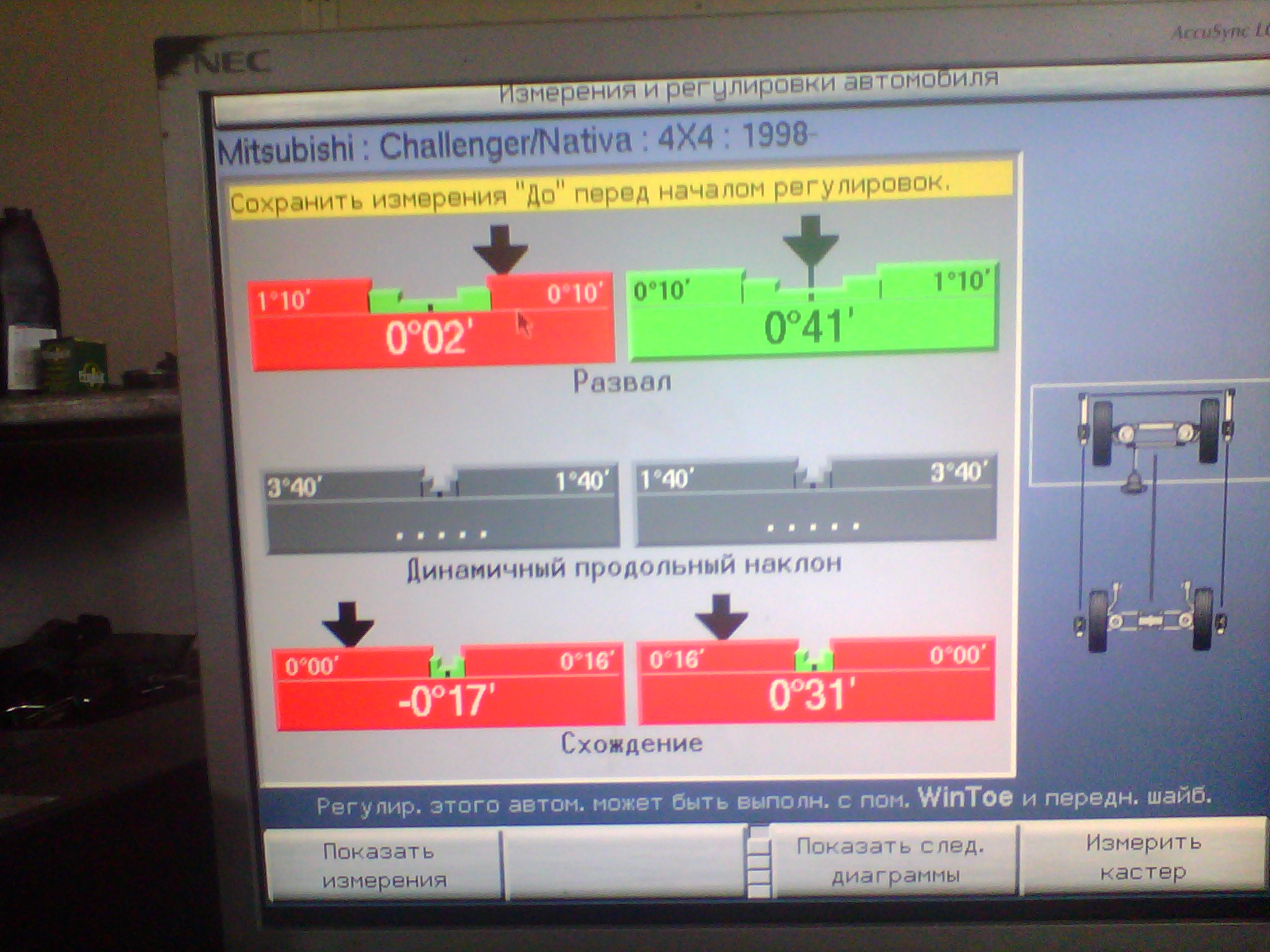

Совет нужен. Решение вроде знаю, но для самоуспокоения ... Два года назад ездил на диагностику развала-схождения. Все было в норме. Недавно поменял шаровые на обеих сторонах, маятник и рулевую сошку. Поехал на диагностику - выяснилось, что левое переднее колесо завалено наружу на 1,4 градуса. С правым все нормально. Почитав и покумекав выточил развальную пластину толщиной пять мм. и поставил на левую сторону. Также оставил родную миллиметровую (примерно, не мерял). На правой стороне кстати пластин нет. Так с завода, как я понял (читал где-то) - слева миллиметр, справа ничего. Сегодня снова был на диагностике - результаты на фото. Схождение ес-но убежало, нужно регулировать после развала. Развал на левом колесе оказался почти вертикальным 2'. По мануалу развал должен быть 40' плюс минус 30'. При этом разница между колесами не должна превышать 30'. Правильно ли я понимаю, что мне будет достаточно убрать миллиметровую пластину и слева я войду в зеленую зону, с результатом примерно 30'. Расчет простой - 1,4 градуса (до установки пластины) делим на пять мм = 28' на каждый миллиметр пластины. Где то читал, что левое колесо должно иметь наклон, чуть меньше правого (отсюда видимо и отсутствие пластины на правой стороне с завода). Стоит ли добиваться одинакового угла для левого и правого колеса?

Убрал штатную пластину, оставив свою. Штатная на вид - два миллиметра. Завтра поеду на стенд. По результатам все будет видно.

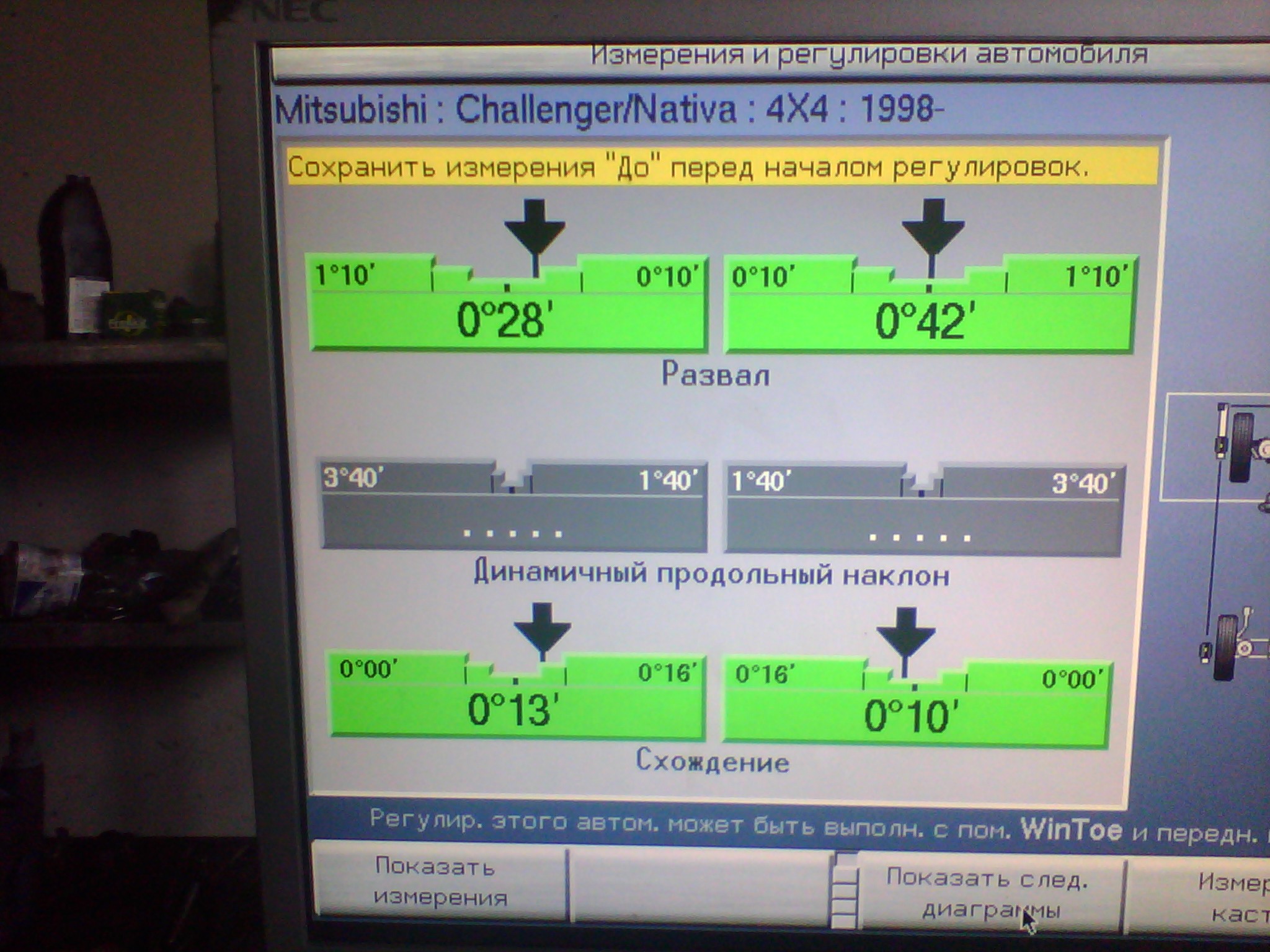

Мои догадки оказались верными. Результат приемлемый. Схождение больше не регулировал. Все в пределах нормы. Денег не взяли :) Вчера взяли за диагностику триста рублей. Мне спасибо. Тему можно закрыть.
