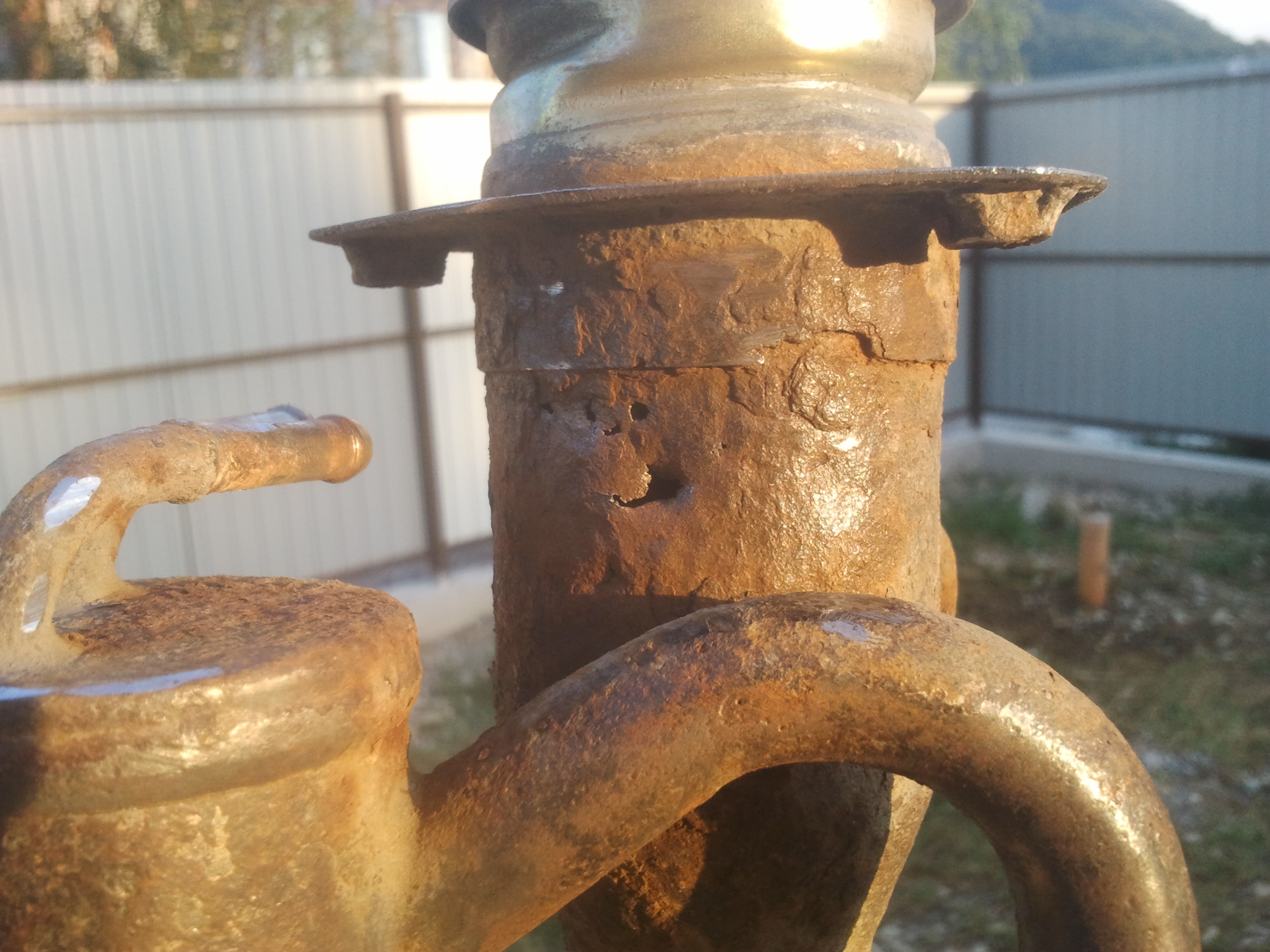

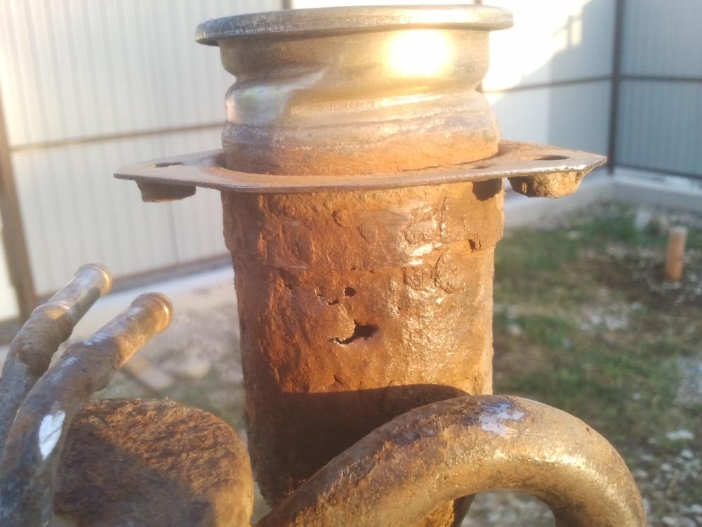

Всем добрый день.

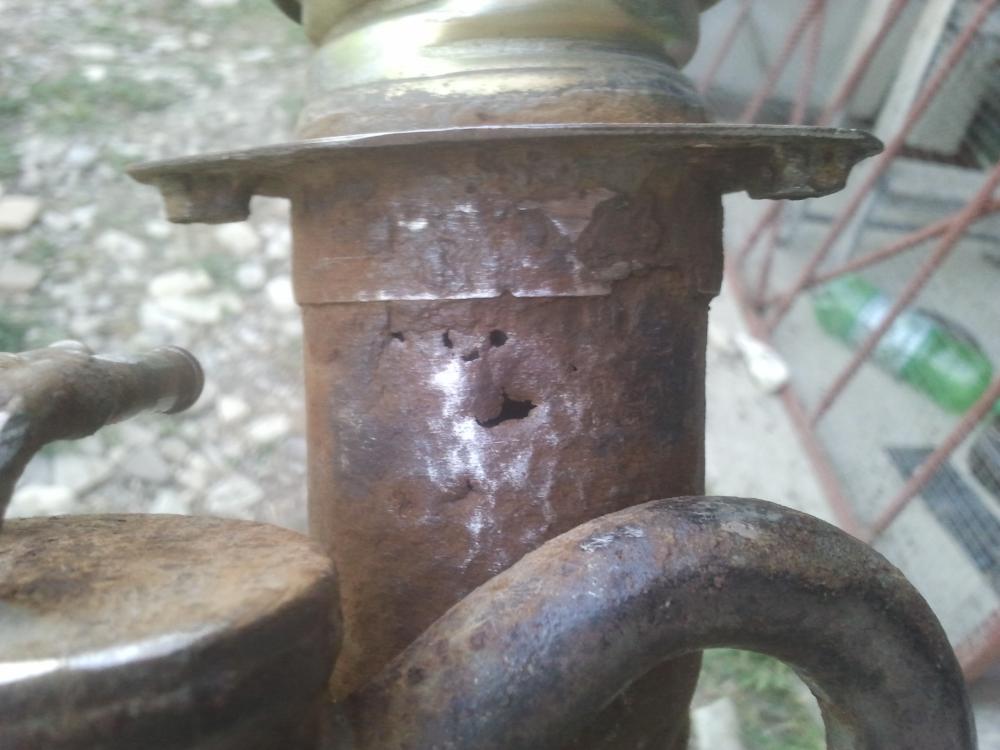

В рамках процедуры замены бензонасоса был снят бензобак. Ну и пользуясь случаем решил я его подкрасить. Ну и не только его но и металлические трубки горловины.
И тут - упс!!! :shock:
Счищая ржавчину обнаружил, что металл в районе заливной горловины совсем проржавел и прорвался.
Покупать новый - и денег много и долго очень ждать и до меня это доедет только через три недели.
Поскольку дыра находится на участке, который никогда не контактирует с бензином, а только с парами, я подумал, может просто заклеить это дело эпоксидным пластилином? Вроде никаких осложнений не должно возникнуть?

Одну дыру заклеишь, а вокруг появится много новых, на таких делах лучше не экономить.

Короче два вприанта. Я делал по первому.
1. Берешь ленту Удав. Американска, для глушителей. Миллиметров сорок шириной. Бензостойкая. Деталей не помню. Сначала грунтуешь. Потом обматываещь лентой. Потм сверху антигравием.
2. Читал где-то на драйв2, что горловина подходит от деу нексии. Как родная. Стоит копейки. Поищи, может вариант.

Pushkin писал(а):Одну дыру заклеишь, а вокруг появится много новых, на таких делах лучше не экономить.
врядли появятся другие. Просто в этом месте интенсивно скапливается грязь. И естественно, за годы эксплуатации никто и никогда ее оттуда не доставал. В других местах металл толстый.
Понятно, что если в какой-то момент снова проржавеет, надо будет менять. Но у меня сейчас нет времени ожидать пока деталь доедет в мою деревню
Captain Sergio писал(а):Короче два вприанта. Я делал по первому.
спасибо тебе добрый человек, попробую тоже по первому варианту
но и второй проясню

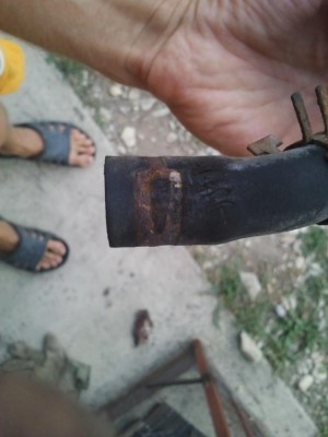

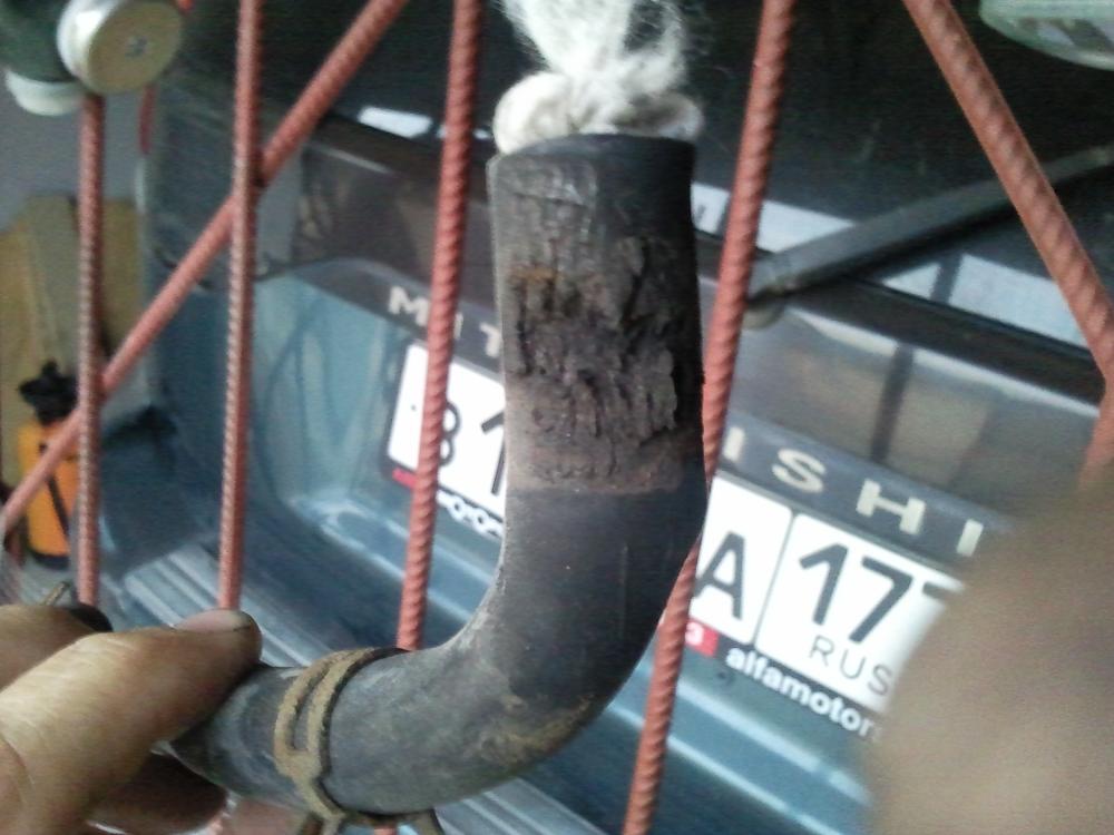

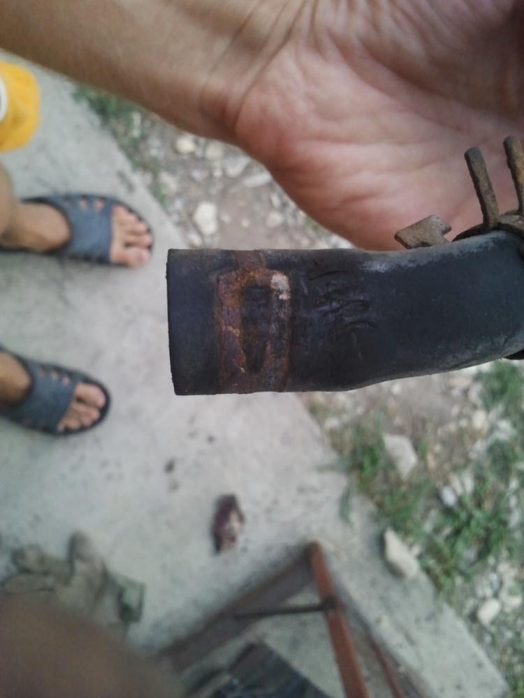

При подробном рассмотрении многие трубки пришли в грустное состояние в местах контакта с металлическими трубками и хомутами ::-(:
Если их заменить на обычные маслостойкие шланги + хомуты, которых в наших авто-магазах в изобилии - не будет ли потом побочек?
Родные трубки более жесткие и определенной формы...

Zergboy писал(а):поеду завтра в "город" за эпоксидкой.
Так и делают. Только маслостойкие обязательно.

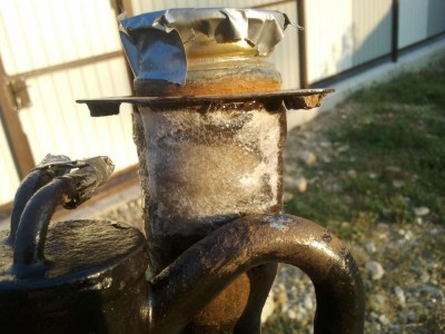

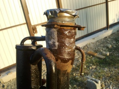

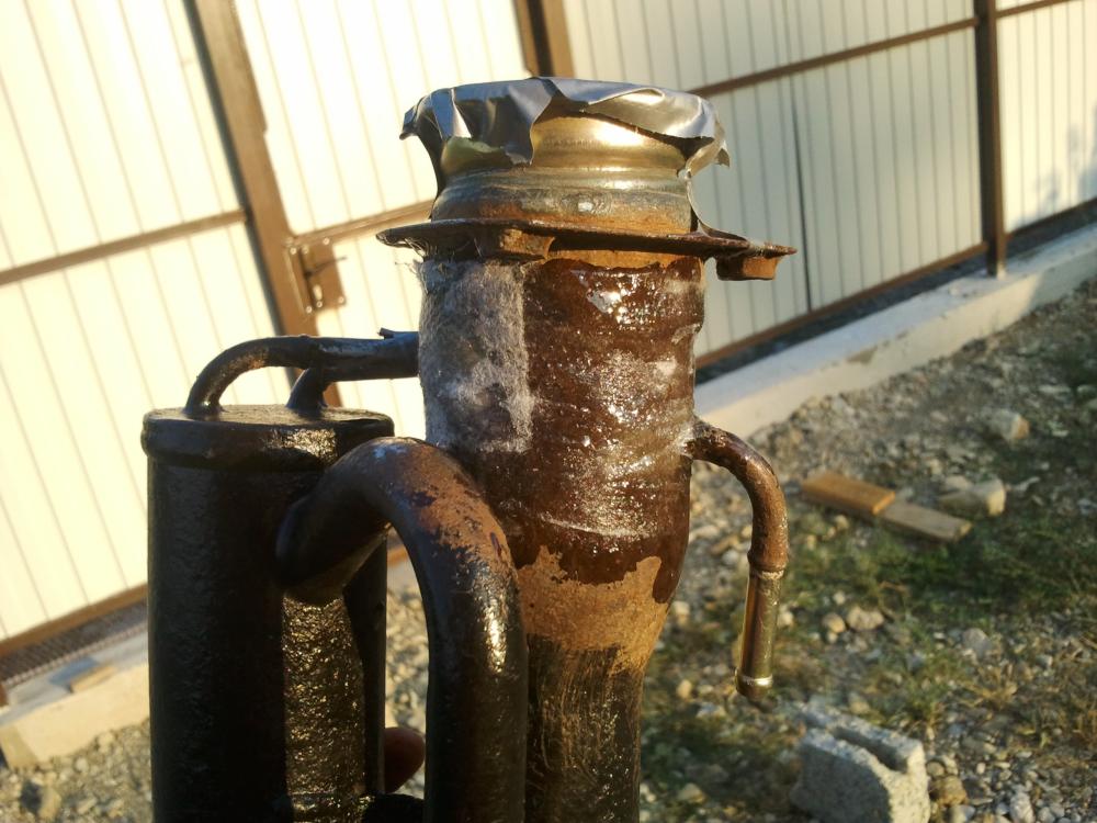

Так, горловину починил.
Взял эпоксидный пластилин (колбаска двухкомпонентная) водо- и масло-стойкий. Замазал тонким слоем место, где дырка, чтобы
1. Толщина материала в этом месте была побольше
2. Сами дырки были залеплены
схватывается моментально (особенно на такой жаре, как у нас сегодня)
далее, берем двухкомпонентную эпоксидку, которая в двух шприцах идет. Берем строительный бинт (это что-то типа синтетической тонкой материи).
Намазал, приложил бинт - он моментально пропитался эпоксидкой.
Сделал несколько слоев. Не дотерпел окончания высыхания последней заплатки и сделал фотки (эта заплатка выделяется на фото - светлая и не промокла до конца). Позже я сделал еще один, финальный слой эпоксидки и теперь это выглядит равномерно и гладко.
Выглядит это так, что скорее проржавеет другое место, чем возникнут сложности с этим.
Теперь приступаю к дальнейшей сборке бензобака обратно, возникают уже другие вопросы и другие сложности
В частности
я использовал старые прокладки + силиконовую "жидкую прокладку". Вот меня слегка берут сомнения, насколько они вышли герметичные.
Как проверить герметичность установленных элементов? Залить доверху бензином, а потом слить?
