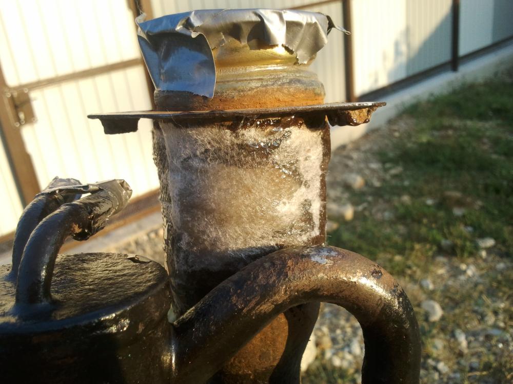

Так, горловину починил.
Взял эпоксидный пластилин (колбаска двухкомпонентная) водо- и масло-стойкий. Замазал тонким слоем место, где дырка, чтобы
1. Толщина материала в этом месте была побольше
2. Сами дырки были залеплены
схватывается моментально (особенно на такой жаре, как у нас сегодня)
далее, берем двухкомпонентную эпоксидку, которая в двух шприцах идет. Берем строительный бинт (это что-то типа синтетической тонкой материи).
Намазал, приложил бинт - он моментально пропитался эпоксидкой.
Сделал несколько слоев. Не дотерпел окончания высыхания последней заплатки и сделал фотки (эта заплатка выделяется на фото - светлая и не промокла до конца). Позже я сделал еще один, финальный слой эпоксидки и теперь это выглядит равномерно и гладко.
Выглядит это так, что скорее проржавеет другое место, чем возникнут сложности с этим.
