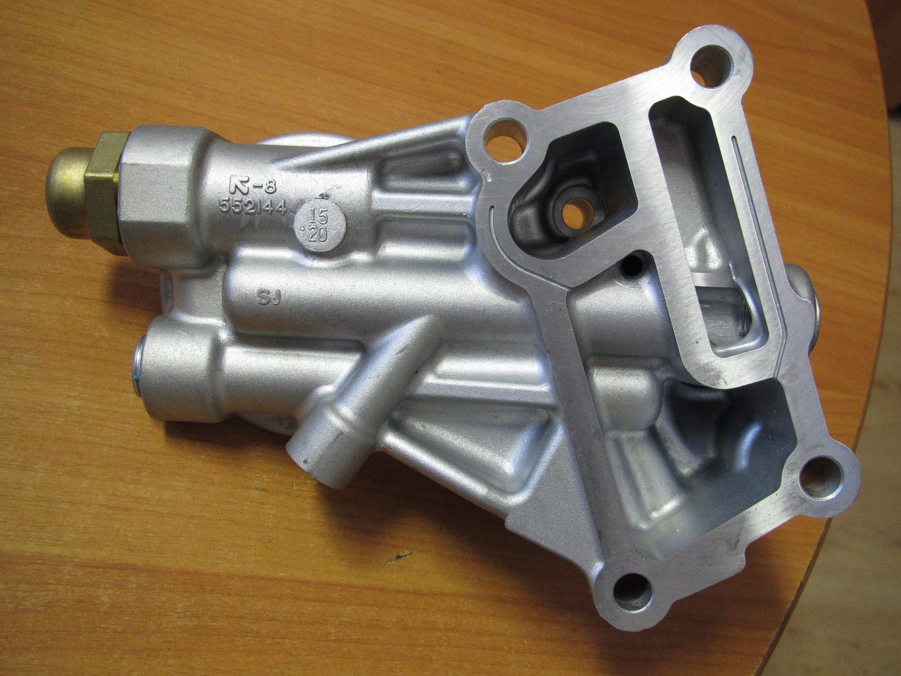

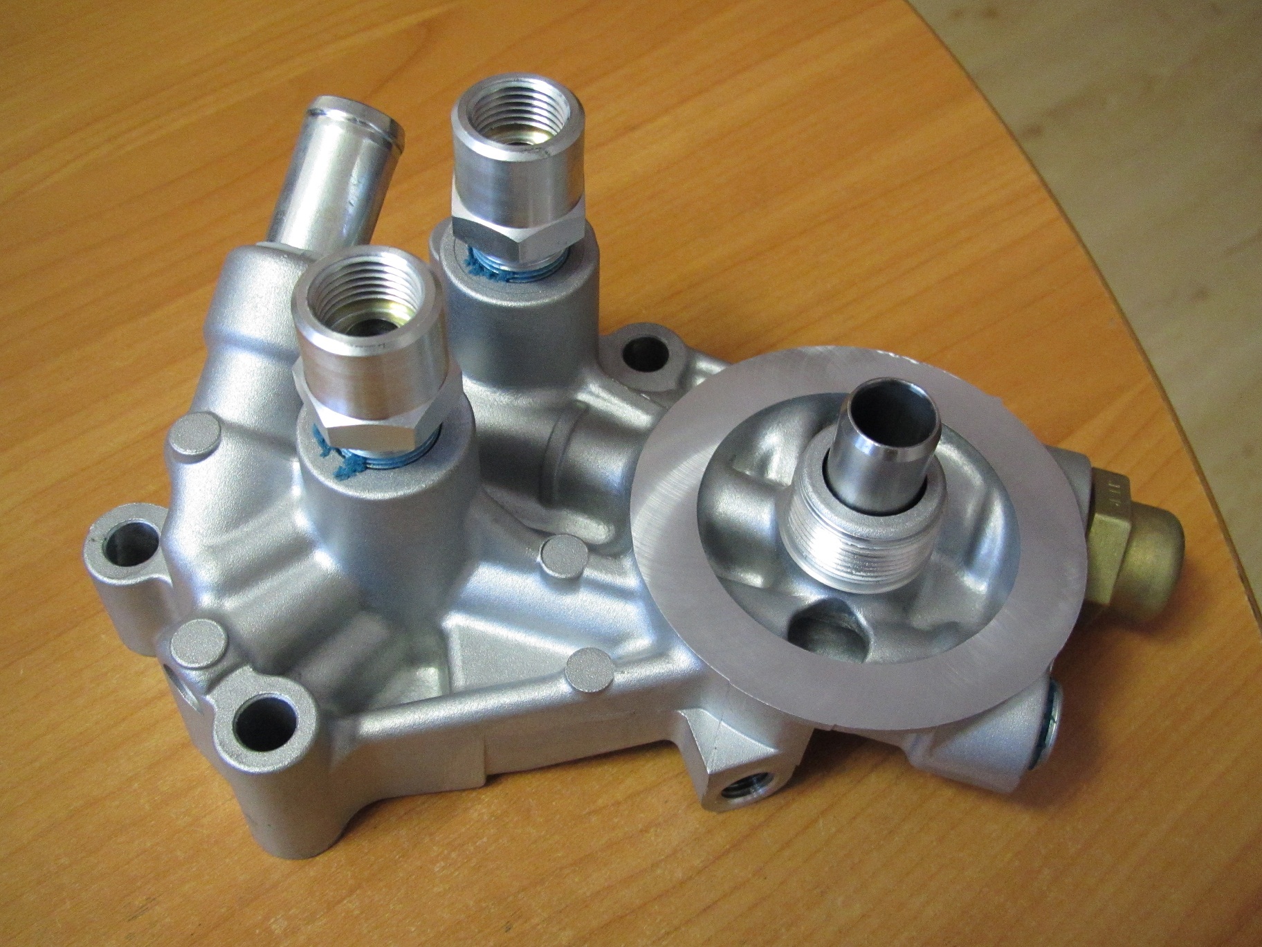

Наконец пришла новая деталь в сборе. Вот фото:

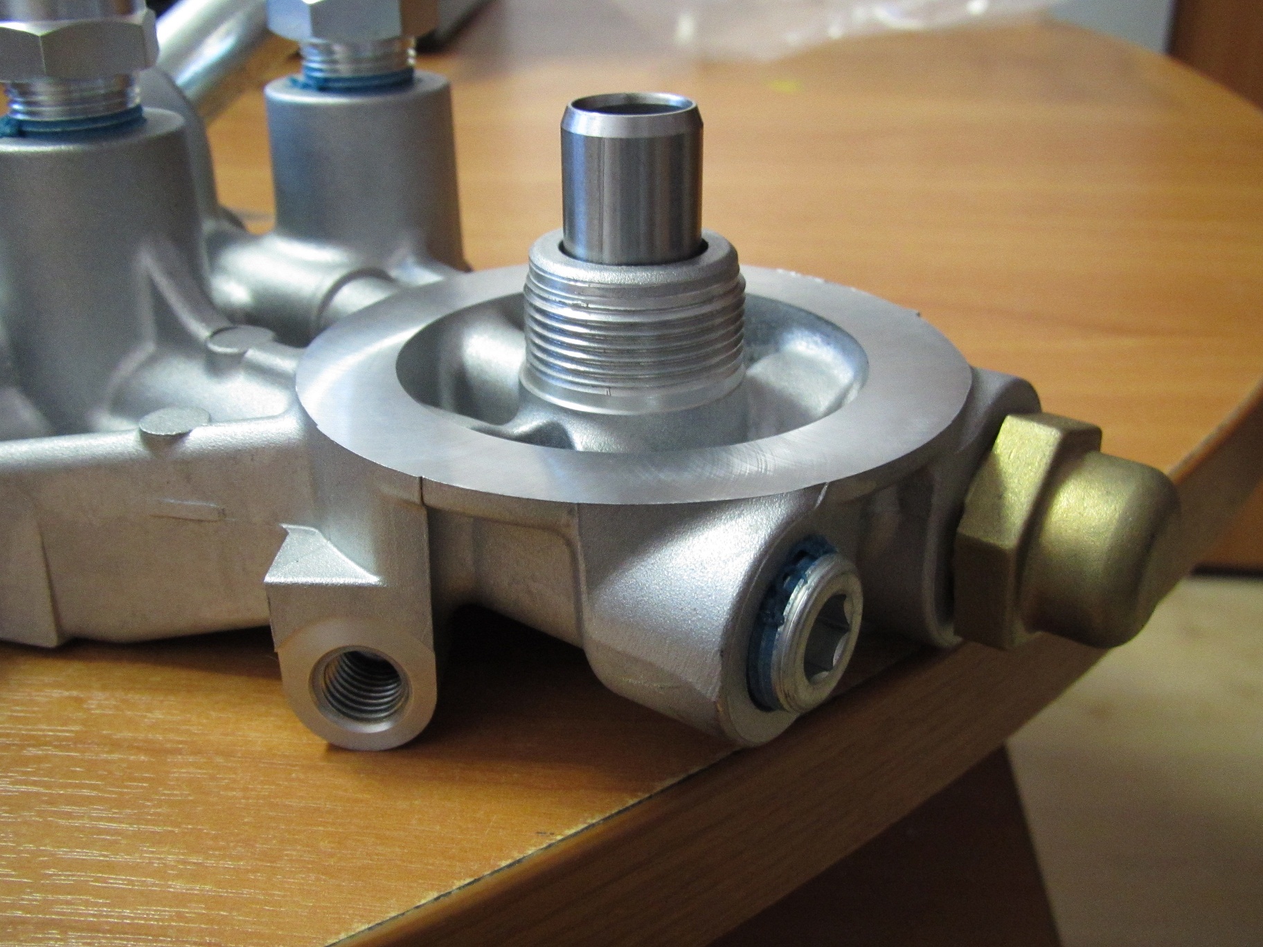

Справа от посадочного места под масляный фильтр ввернут перепускной клапан, слева от него заглушка неизвестного назначения и отверстие под шланг вакуумника

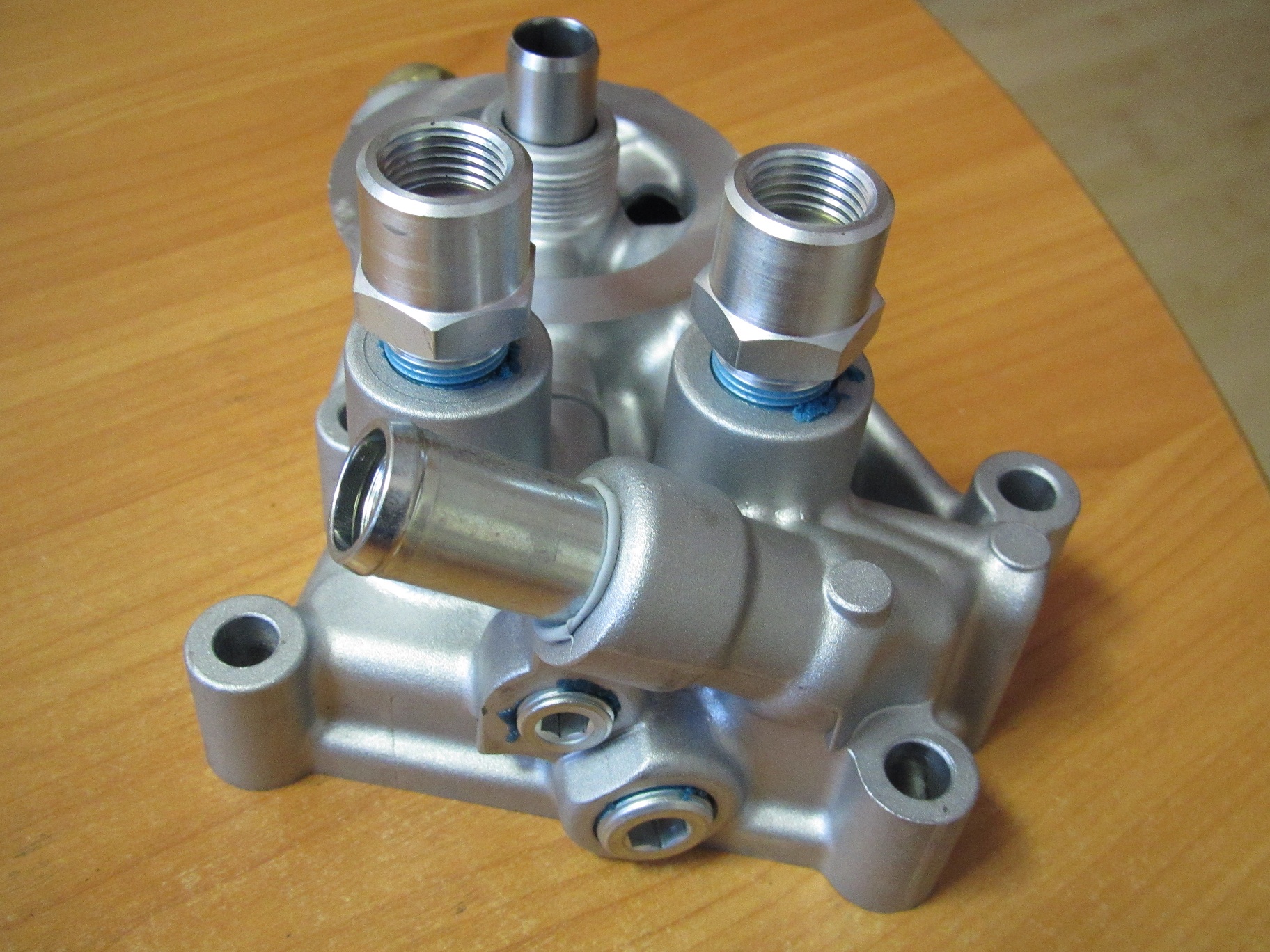

Еще две непонятных заглушки стоят с другой стороны. Патрубок, заглушки и штуцера под шланги масляного радиатора, похоже, посажены на герметик - надеюсь не потекут.

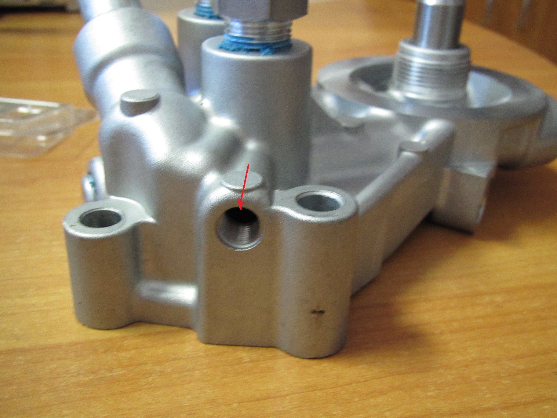

Со стороны движка, где идет прокладка, выглядит так
Старую деталь порвал примерно в этом месте, когда заворачивал датчик (красная стрелочка)
