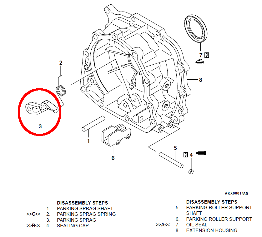

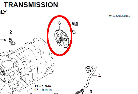

Ок, спасибо успокоили. По мануалу собачку нашёл, шестерёнку нашёл, а как вместе работает не понял.

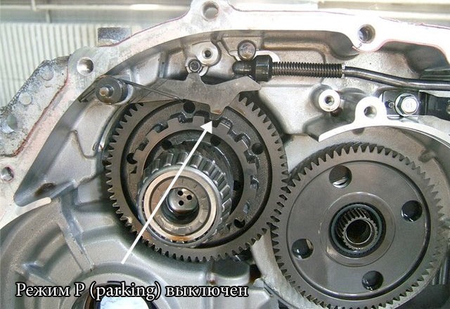

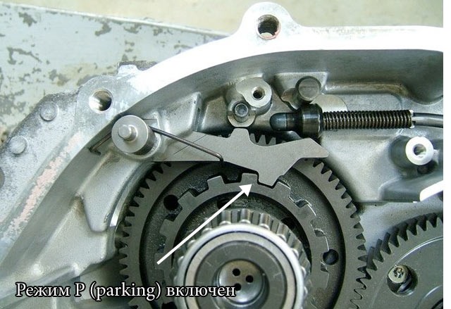

Нагуглил фотки, правда от другого коробаса, может кому-то пригодится:
Судя по нашему мануалу, различия минимальны, принцип тот же:
Зубья на шестерне не прямые, под определённой нагрузкой стопор выщёлкивается из шестерни, чувство стыда остаётся. На крутых горках тоже может конфуз случиться, надо с начала ставить на ручник и убеждаться, что машина не катится. Наверно на большой скорости может что-нибудь отломится. Пишут, что на новых коробках защита от дурака может быть электронной.
